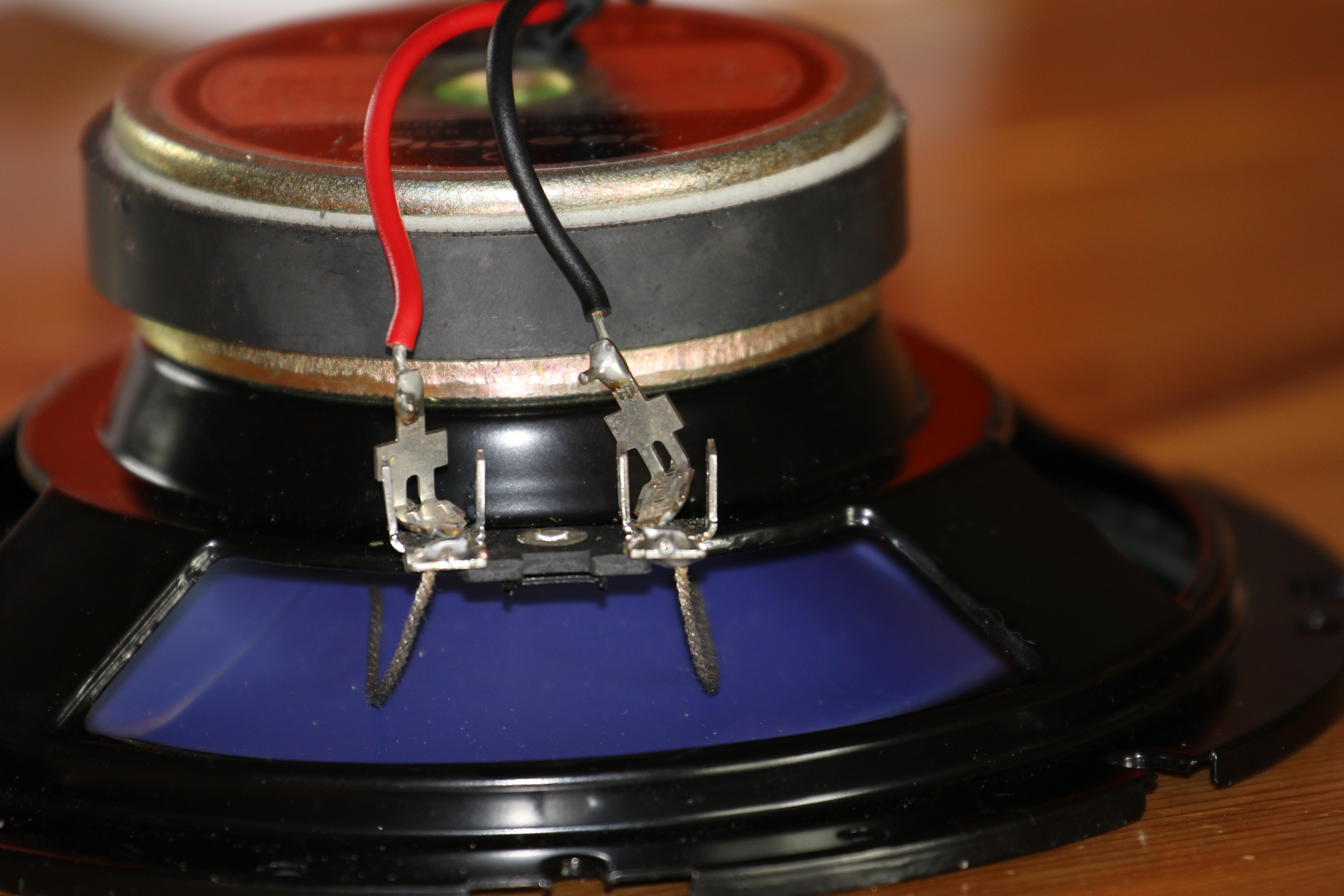

Samegerilja Skrevet 29. juli 2011 Skrevet 29. juli 2011 (endret) Hei, holder akkurat nå og setter inn noen høyttalere jeg fikk gratis fra en som ikke trengte de noe mer. De gamle høyttalerene som satt i bilen var koblet via en enkel kobling. Så istedenfor at jeg klipper kablene og så kobler de sammen igjen, så vil jeg prøve å bruke den gamle koblingen på den nye. Men jeg lurer da på om jeg kan lodde de på slik jeg viser på bildet nedenfor. Og så er jeg temmelig usikker i hvilke (bokser) pluss og minus skal være. Endret 29. juli 2011 av Samegerilja
gxi Skrevet 29. juli 2011 Skrevet 29. juli 2011 Jeg ville ikke loddet kabelsko til kabelsko slik, det er bare et spørsmål om tid før det ryker. For å lage en god lodding bør da heller ledningene loddes direkte, etter at de er snurret fast. Det som er med polaritet på høyttalere er at det er ikke så nøye hvilken vei det går, men alle høyttalerene må stå med samme polaritet slik at alle beveger seg samme vei.
cossiemk1 Skrevet 29. juli 2011 Skrevet 29. juli 2011 Hvis det ikke står merket noe pluss og minus, og polene er helt like, så prøver du med et AA batteri og en ledningstump, når du treffer riktig da så beveger membranen seg utover
Samegerilja Skrevet 29. juli 2011 Forfatter Skrevet 29. juli 2011 Jeg ville ikke loddet kabelsko til kabelsko slik, det er bare et spørsmål om tid før det ryker. For å lage en god lodding bør da heller ledningene loddes direkte, etter at de er snurret fast. Det som er med polaritet på høyttalere er at det er ikke så nøye hvilken vei det går, men alle høyttalerene må stå med samme polaritet slik at alle beveger seg samme vei. Altså jeg ikke lodder de i skoene, men i kablene som går under skoene. Forsto jeg det riktig? cossiemk1 Ah, smart tips. Takk skal du ha
cossiemk1 Skrevet 30. juli 2011 Skrevet 30. juli 2011 (endret) Kablene som går under "skoene" på høyttaleren skal du ikke røre med, men du kan ta to vanlig flatskjøt kabelsko med en liten bit ledning i mellom. Ene enden på høyttaleren, og andre enden på ledningen Endret 30. juli 2011 av cossiemk1
Samegerilja Skrevet 30. juli 2011 Forfatter Skrevet 30. juli 2011 Enn om jeg lodder skoene som jeg først tenkte, og i tillegg finner noe annet også å feste den med? Ble så vanskelig dette =/
cossiemk1 Skrevet 30. juli 2011 Skrevet 30. juli 2011 Vanskelig?? 5cm ledning x 4, også klemmer du på en kabelsko i hver ende som passer på høyttalerene og ledningen du skal koble til...
Zeph Skrevet 30. juli 2011 Skrevet 30. juli 2011 Lodd enten ledningane rett på dei faste kontaktane, eller kjøp eit kabelskosett og press på nye sko.

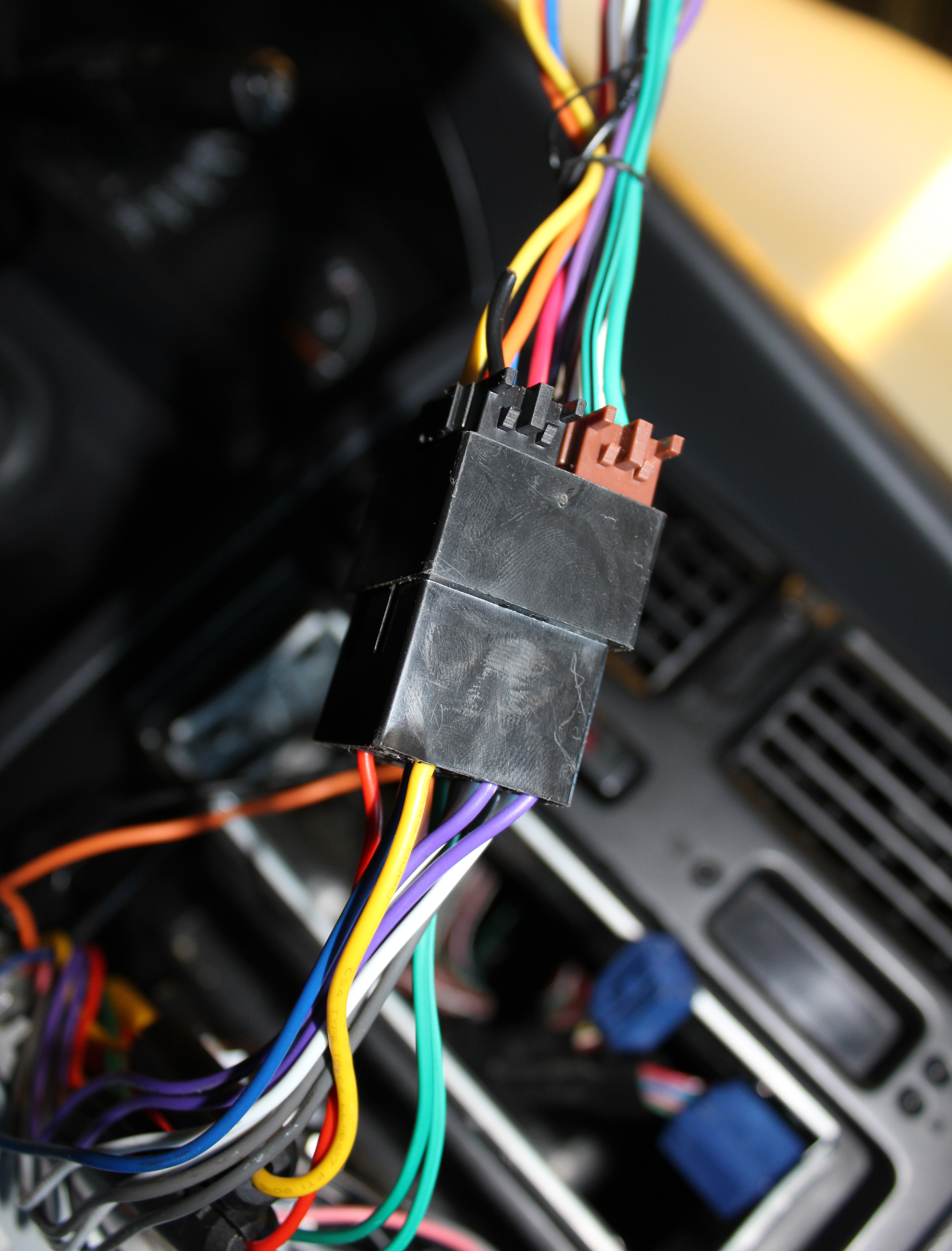

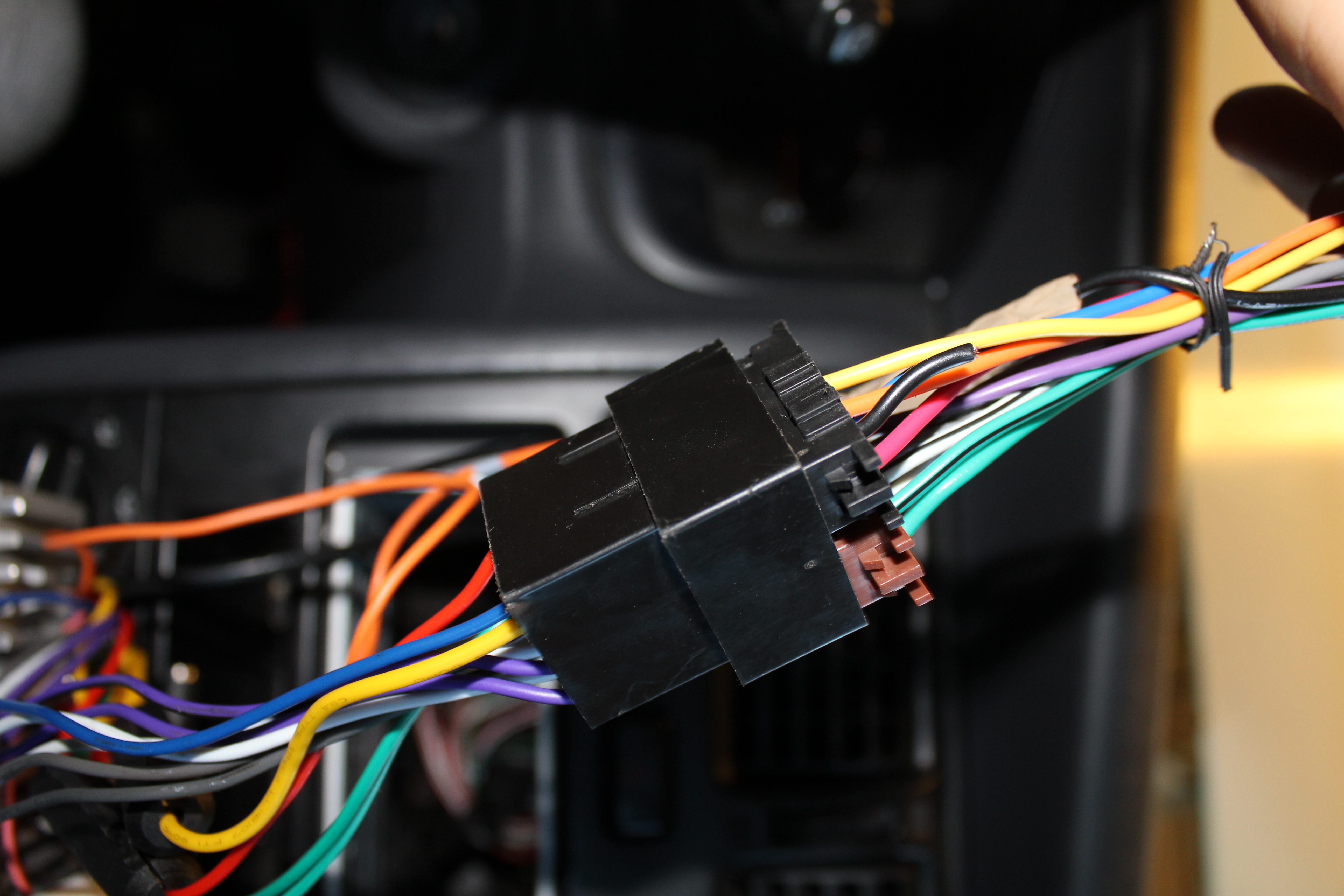

Samegerilja Skrevet 1. august 2011 Forfatter Skrevet 1. august 2011 (endret) Er veldig takknemlig for all hjelpen og tipsene dere har kommet med =). Satte nye sko på ledningene slik at det bare var å "klipse" de over de som stikker opp fra høyttalerene. Testet lyden og det fungerer. Men nå har jeg ett (lite) problem med bilstereoen, som jeg har hatt lenge men som jeg aldri har giddet å fikse før nå. Problemet er at når jeg starter bilen så starter ikke spilleren automatisk, jeg må manuelt slå den på og dette er irriterende fordi den sletter alle lagrede radiokanaler og instillinger. Jeg legger ved noen bilder som kanskje kan hjelpe dere til å hjelpe meg. Den gule er altså konstantstrøm. Har hørt folk snakke om å bytte på rød og gul, men hva i praksis innebærer dette? Endret 1. august 2011 av Samegerilja
cossiemk1 Skrevet 1. august 2011 Skrevet 1. august 2011 På SPILLEREN så er gul konstant strøm, og rød er tenningstrøm, men noen har av en eller annen grunn valgt å bytte om på dette i isokontakten. Så du kan prøve å bytte om på gul og rød, og se om den husker radiokanalene da
Samegerilja Skrevet 1. august 2011 Forfatter Skrevet 1. august 2011 (endret) På SPILLEREN så er gul konstant strøm, og rød er tenningstrøm, men noen har av en eller annen grunn valgt å bytte om på dette i isokontakten. Så du kan prøve å bytte om på gul og rød, og se om den husker radiokanalene da Men hvor skal jeg bytte den? Er det den siste iso-kontakten som går inn i spilleren? Er vel en 2-3 iso-kontakter mellom batteriet og selve spilleren =/. Så mye for å ikke prøve sjøl =). Fiksa det og den starter ved start av bilen og den husker kanalene. Følte at det var dårlig kontakt mellom kablene i iso-kontakten og derfor koblet jeg om iso. Jeg har nå koblet ledningene rød - rød og gul-gul via to sånne gule rør. Men før jeg fester spilleren i dashen, lurer jeg på om jeg må teipe noe vanntett rundt røret og litt over ledningene? Er dette noe dere ville anbefalt? Og i såfall hvilken type teip ville dere brukt? Takk igjen for alle svar Endret 3. august 2011 av Samegerilja
