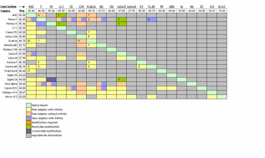

Mulig,- husker ikke helt. Skal ha en oversikt over de aller fleste fatningene liggende ett sted, sammen med registeravstand o.l. Skal se om jeg finner den.
Jeg vet at et finnes overganger fra m42(pentax) til FD, og de er forholdsvis tynne, og minner en del om det det er bilde av her. Overgang fra C/Y til FD har jeg aldri hørt om, og ett googling gir heller ingen klare resultater, så det tror jeg ikke at det er. Antagelig er registeravstanden(avstanden fra fatningen til fil/sensorplanet) ikke gunstig for konvertering fra C/Y til FD.
Men til saken,- legg ut bilder av fatningen uten FD-adapteret. Er det skrugjenger, så kan du måle diameteren på det, og legge ut sammen med bildene, så kan vi ganske kjapt avgjøre om det enkelt kan modifiseres til canon EOS.
edit: fant en enkel oversikt over de vanligste fatningene og hva de kan konverteres til:
Endret av Sille
