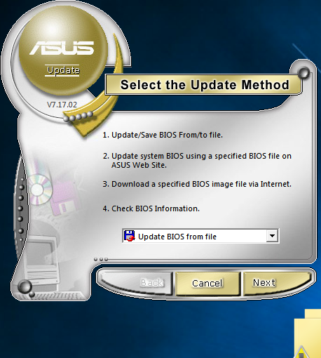

Oppdatering: Under "utilities" ligger et program som heter "AsusUpdate", har du sett nærmere på det? Det står ikke nærmere beskrevet hva det gjør, og jeg har ikke hovedkort fra Asus og får derfor ikke testet det, men jeg ser at det bl.a. inneholder noen IO-drivere som muligens brukes til flashing av BIOS.

Du har jo ett ASUS kort og de er skummelt enkle på BIOS flashing.
Se etter EZ FLASH i BIOSen din.
Sleng BIOS fila på en USB minnepenn formatert i FAT32! Du kan IKKE bruke NTFS.
Og gå inn i BIOS og velg EZ Flash, vips så er du igang med flashingen.

Prosedyren står forklart i manualen til hovedkortet ditt.
Dette er den mest naturlige måten å gjøre det på, har faktisk gjort det ett par ganger på samme hovedkort som du har.
Flashing av BIOS via Windows er dog svært risky.
Og ASUS har vært kjent for å lage mursteiner av HK (Det vil si døde HK) som er flashet med denne metoden.
Men, du har litt flaks så du kan prøve via Windows, Rampage 2 Extreme som jeg har som backup 1366 HK har dual BIOS.
Det vil si at slakter du den ene BIOS brikken så kan du starte opp fra nr 2 og flashe over den som ble feilflashet også prøve igjen.
Så lenge du ikke forsøker å flashe den dårlige BIOSen over på den som funker (Er en funksjon i BIOS menyen for dette) så kan du forsøke så mye du vil.
