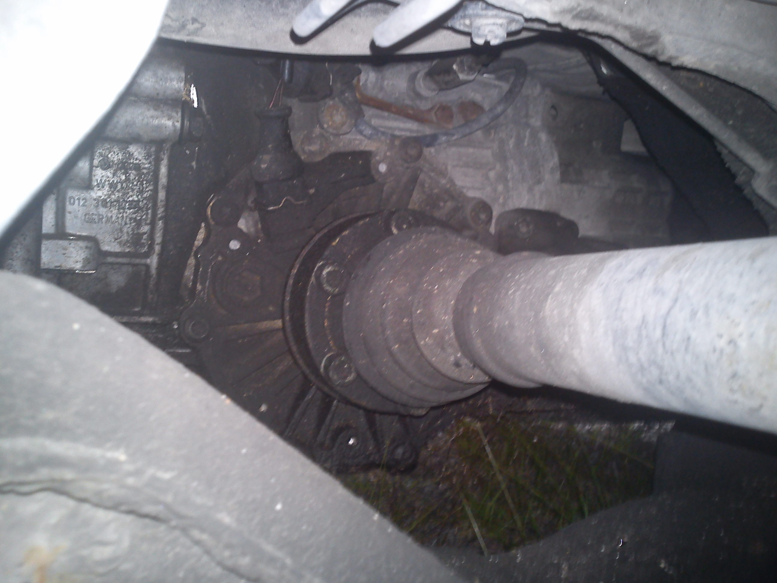

En delt drivaksling ser slik ut (evt litt renere i din):
Om du ikke har slik i din bil må hele bilen løftes og drivakslingen taes ut fra girkassen, dette er mye mye mer jobb.
Men om du har denne delbare som har 6 tolvtannsskruer (triple square på engelsk), så er det ikke så voldsomt mye jobb, og kan gjøres av to personer så lenge du klarer å skru ut og inn bolter:

Bare for å fortydlige, det viktige er at du har disse 6 (3 som du ser på bildet) skruene i enden av drivaxelen, og ikke bare en rett stang inn i girkassa.
