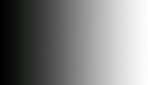

Farner Skrevet 17. juli 2011 Forfatter Skrevet 17. juli 2011 (endret) Takker for svar! Jeg hadde planer om å gå for 23", men fikk tak i en billig U2711 brukt, så da ble det 27 tommer på meg MEN! Jeg har nå kalibrert skjermen med Spyder3 Pro og etter kalibrering syns jeg alle sort-til-hvitt gradients har en sjær av grønt nede på ca 90% sort( altså nesten helt sort). Prøvde å ta en CheckCAL som funksjonen i programmet heter, men den er fortsatt der. Skrudde av kablibreringsprofilen og prøvde å lage noe tilsvarende i photoshop Hvis du ser etter ser man det grønne sjæret ganske langt til venstre. Er det bare at jeg er vandt til å se en rødligere tone der før kalibreringen? Endret 17. juli 2011 av Farner
Trondster Skrevet 17. juli 2011 Skrevet 17. juli 2011 Hvis du ser etter ser man det grønne sjæret ganske langt til venstre. Er det bare at jeg er vandt til å se en rødligere tone der før kalibreringen? Du har laget en gradient med et tydelig grønt skjær - kikker jeg i RGB-fargene har du for eksempel en "gråtone" med R G B 21, 33, 25. Altså rett og slett et bilde med overvekt av grønt. Tipper det er en fargeprofil eller et eller annet som ødelegger for deg - fargeprofil i windows, fargeprofil i Photoshop eller noe.
Farner Skrevet 18. juli 2011 Forfatter Skrevet 18. juli 2011 Du har laget en gradient med et tydelig grønt skjær - kikker jeg i RGB-fargene har du for eksempel en "gråtone" med R G B 21, 33, 25. Altså rett og slett et bilde med overvekt av grønt. Tipper det er en fargeprofil eller et eller annet som ødelegger for deg - fargeprofil i windows, fargeprofil i Photoshop eller noe. Som jeg prøvde å forklare, bildet som jeg har lastet opp er noe jeg lagde i photoshop for å igjengi hva gradienten så ut med kalibreringsprofilen på. JA, det er en gradient med et grønnsjær over som dine verdier viser, men på PCen min ville det du ser der vært en gradient som bare var sort-til-hvitt. Jeg har bare utfra øyemål prøvd å lage noe tilsvarende. Når det kommer til årsaken dukke grønnfargen opp overalt, i nettleseren, på bilder, i spill og i PS, og Fargebehandling under Kontrollpanel er den eneste forskjellen at kalibreringsprofilen fra Spyder3 Pro er i bruk. nVidia kontrollpanelet er alt huket av på "Other applications handle color settings"
