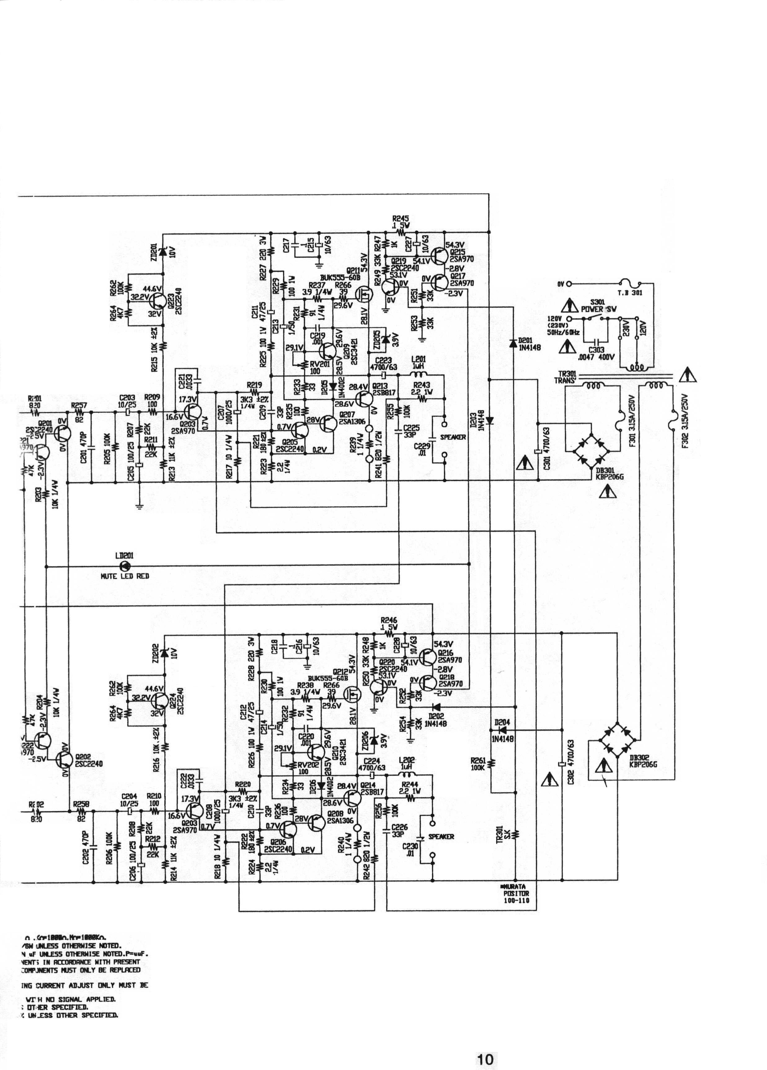

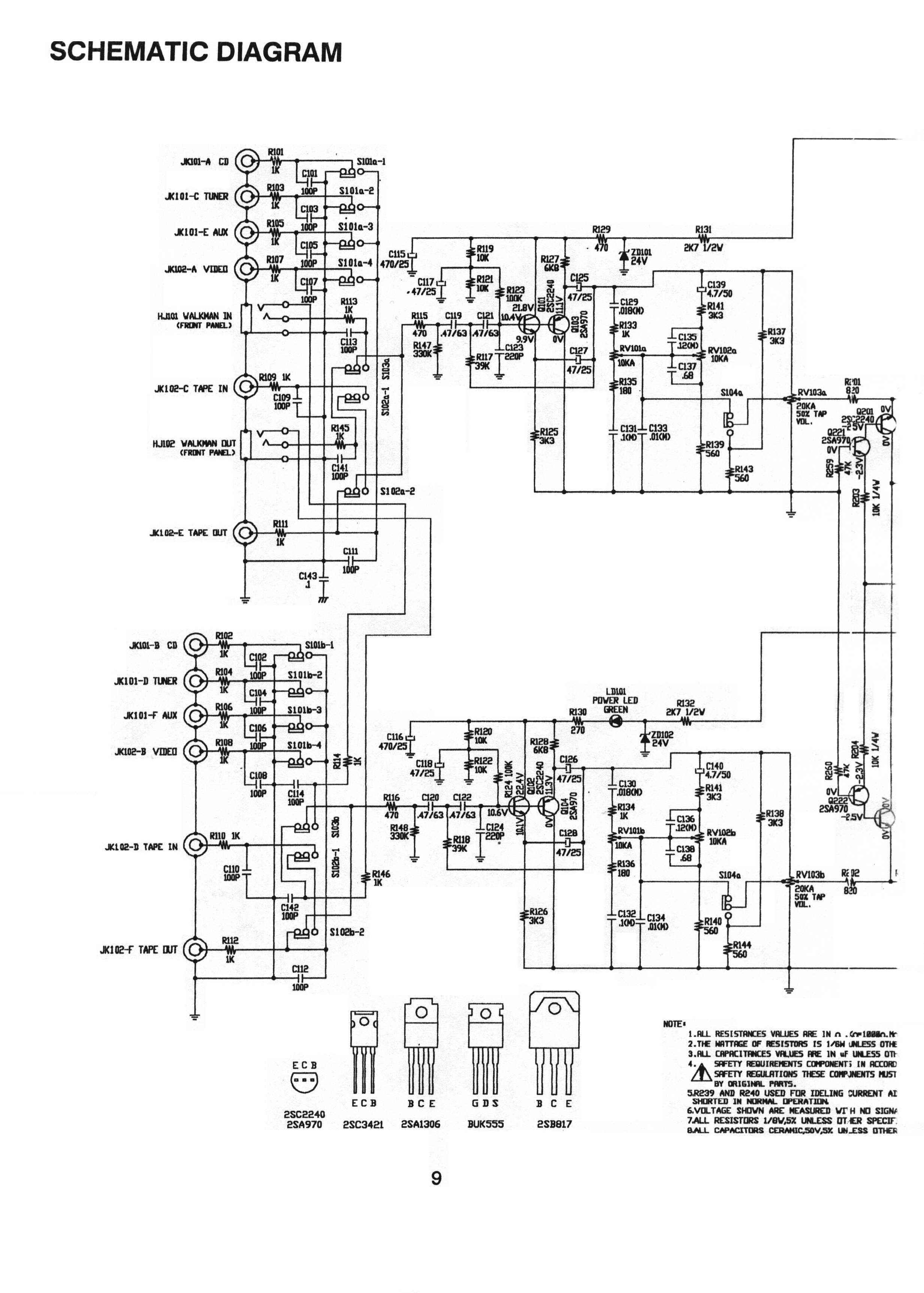

legger ved schematikken
Sjekk for dårlige loddinger, og om det er dårlig kontakt i høyttaler-releet (prøv å kortslutte det på den kanalen som spraker). Det kan også være en transistor eller kondensator som er dårlig.
