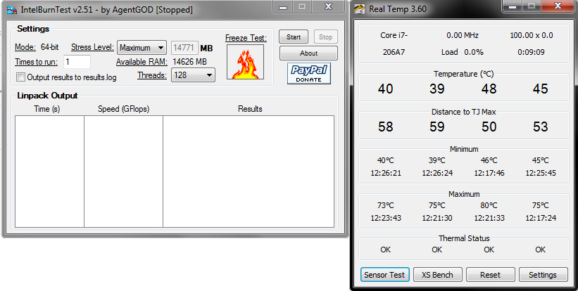

H70 + 800D og stock cpu frekvens i7 2600K
MASKINVARE:
-Intel Core i7 Quad Processor i7-2600K
-Corsair Obsidian 800D Big Tower Sort
-Corsair H70 Hydro Series CPU Kjøler
-ASUS GeForce GTX 580 1536MB PhysX CUDA
-ASUS Sabertooth P67, Socket-1155
-Corsair Vengeance? DDR3 1600MHz 8GB CL8
-Har også 4 stk Harddisker
Kjørte den Intel Burn test greia i ca 2 min på maximum og 128 threads. Litt lite snøring på detta, men så ut som hardeste testen. veit ikke hvor lenge man skal kjøre en sånn test, men ser dissa temeraturene nogenlunde greie ut? Det er ikke overklokka noe her. Kan det gjøres eller vil det da skyte i været på temp fronten?
(Føler muligens jeg kløna litt når jeg klinte på kjølepasta da jeg satte sammen maskina. tok kansje litt mye også. )
var litt vel varmt med stock hastighet, sjekk om du har deaktiver vifte kontrollene i bios og etterstram kjøleblokka.
Ang kjølepasta, regner med du har fjernet det som allerede var påført ifra fabrikk?
liker konseptet med at man får varmen effektivt ut av kabinettet og at det blir både ryddigere og bedre plass rundt cpu\ram, men er selv heller ikke direkte fornøyd med h70. Mulig det blir innkjøp av en h100 etterhvert.
Trudde du viste maks temp jeg, har du montert den med varm luft fra kabinettet blåser gjennom radiatoeren eller motsatt som de anbefaler? Kald luft inn- gjennom radiator så ender den inni kassa og varmer opp gpu.
Montert så den suger fra utsiden og inn i kabinettet. Jeg tok vekk den pastaen som var der fra før, men tror kansje det blei litt for mye, er det bedre med for lite eller for mye? veit det skal være akkurat, men somregel får jeg aldri ting jeg gjør akkurat ;)
Strammer jeg mer nå så krøller jeg hovedkortet rundt prosessorn. Så den skal være grei, har prøvd å stramme jevnt og ser RPM fra noen vifter i BIOS. Ser ut som det er ok også.
Får prøve en gang til med nikotin plaster og en arbeids pils å se åssen det går.
