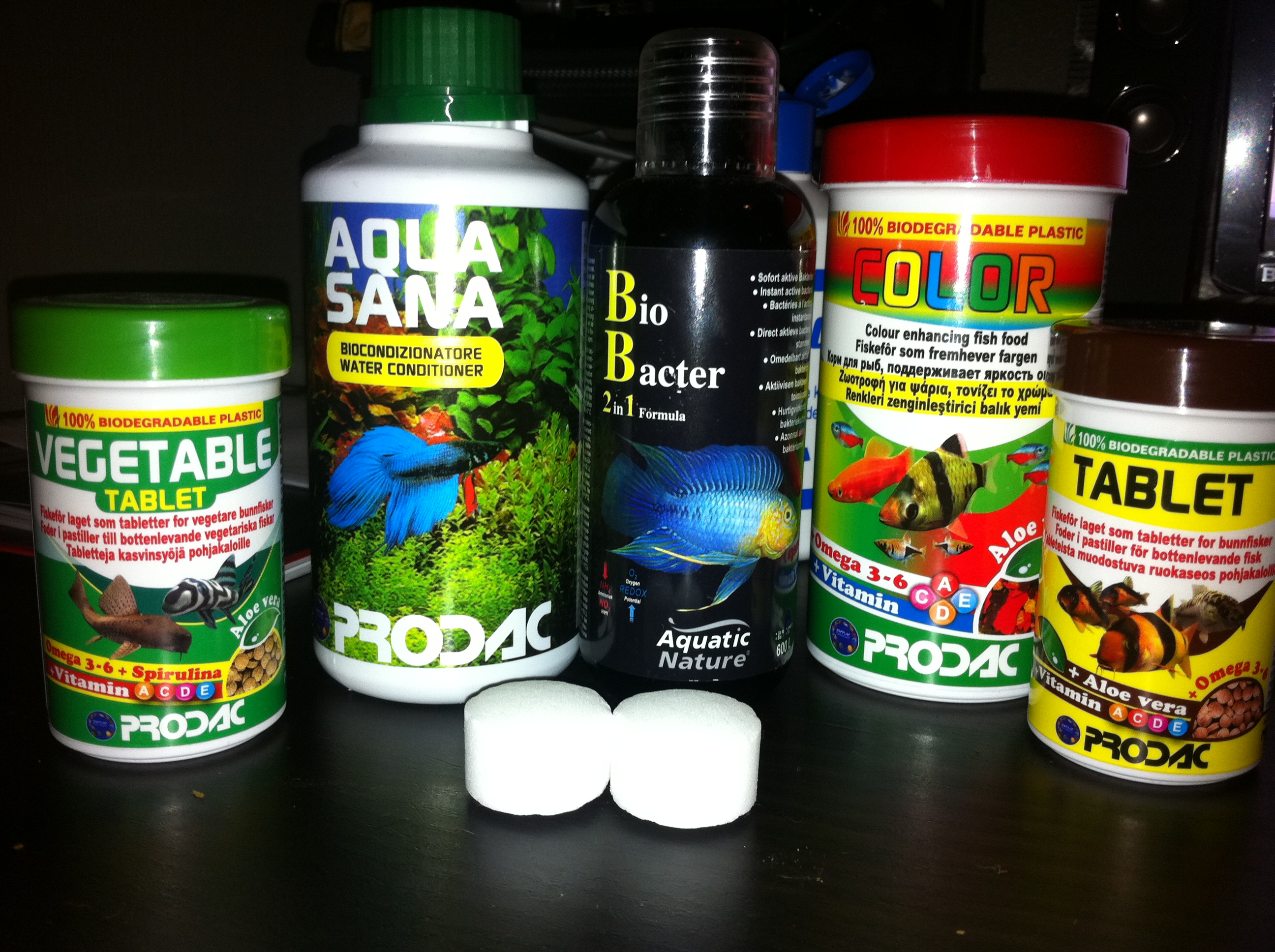

Dragen Skrevet 8. juli 2011 Skrevet 8. juli 2011 Jeg regner at med at dette er ferskvann. Så hva får deg til å tro at noe med "salt" i navnet skal oppi tanken? Når/hvis den siste fisken din dør, vil jeg at du skal gjøre følgende hvis du vil fortsette med akvariedrift: Tøm alt av vann i dass. Legg planter som fortsatt er fine i rennende lunkent vann. Vask glasset med varmt vann med hendene dine og evt en ubrukt nal. Såpe av enhver slag og type er fullstendig forbudt. Vask og kok det du måtte ha av dekorstein. Gjør det samme med røtter. Såpe av enhver slag og type er fullstendig forbudt. Rens og vask filteret med varmt vann. Skyll også pumpa for å fjerne dritt og møkk. Såpe av enhver slag og type er fullstendig forbudt. Vær sikker på at all møkk har blitt fjernet fra plantene. Putt stein, røtter, vann og planter tilbake i tanken. Vent ca 2 uker, test vannet for nitritt og lignende. Vent ca 2 uker til, test igjen. Er vannet rent, så kan du kjøpe små men hardføre fisker. Ikke mange. En liten malle eller to (husk at fisk vokser, og de slutter ikke å vokse fordi tanken er liten), og noen neon tetra burde være nok. Hvis fiskene dine dør, ikke kjøp nye før du har fikset problemet. Du kan lese om fisketyper og åssen du skal starte et akvarium på Akvaforum.no.
MysticoN Skrevet 9. juli 2011 Forfatter Skrevet 9. juli 2011 (endret) Hmm, ikke vet jeg. Fikk beskjed om at jeg skulle ha oppi 1 salt stein (hvite runde steiner som løser seg opp) for hver 10 liter jeg fjernet. Jeg har 2 røde sverdhaler, 4 og en halv maller (1 ung og 3 voksne) 2 av de på bildet under, 1 kampfisk og 2 "talerken fisker" ("store runde fisker) og 2 småe gjennomsiktige fisker (har ikke peiling på hva de heter) Som du ser så har jeg et par fisker som "enda" lever og ikke viser tegn til å være døden nær. Mange av disse har også levd ganske lenge, men nye "fisker" har ikke klart seg så bra. Jeg har også som nevnt tidligere kjøpt litt forskjellige tinger da jeg synest at vanlig fisk er litt "kjedelig". 3 reker og en ål har jeg hatt og disse 4 har vel ikke levd mer enn ei uke tilsammen Jeg har ingen andre plasser å ha fiskene i 3-4 uker for å ta en sikkerlig rengjøring av akvariet og lurer litt på hvordan jeg skal gjøre det med mating. Jeg har pr dags dato 3 typer mat: * Tabeletter for bunnfisker (gul boks med bilde av samme fisk som jeg vist i denne posten) Fikk beskjed om at jeg måtte kjøpe denne når jeg kjøpte ålen. * Tabeletter for vegetare bunnfisker (grønn boks med bilde av bunnfisk på) * "vanlig" fiske mat (flak [colour enhancing fish food] ) Det er vel overmating som er problemet her, og er selv veldig usikker på hvor mye mat jeg skal gi de. I de siste dagene har de fått MYE mindre mat enn før. Før fikk de 2-3 grønne tabbeletter, 1 rød tabelett og mer vanlig fiske mat enn de klarer å spise. I det siste har jeg gitt en av hver tabelett før jeg slår av lyset og bare litt vanlig mat 3 ganger pr dag, med fiskene spiser aldri opp maten, gir mindre og mindre mat for hver dag. Det er bare 2-3 fisker som spiser. Jeg byttet også stein (på bunnen) for ei lita uke siden, men jeg skylte bare steinen litt før jeg hadde den oppi (med lunket vann). Kokte den ikke. edit: legger ved bilde av hva jeg putter oppi akvariet, dama mente at det kanskje var kalk steiner, men de på butikken sa salt steiner. Endret 9. juli 2011 av MysticoN
Dragen Skrevet 9. juli 2011 Skrevet 9. juli 2011 (endret) Fisker skal ha mat 1 gang i døgnet, 6 ganger i uka. En fastedag i uka er bare bra. Kutt ut bakteriekulturen (den svarte flaska og aqua sana), du har allerede en kultur i tanken. De hvite greiene kutter du ut helt. Bruk databasen på Akvaforum og sjekk om noen av fiskene dine er herbivore (vegetarianere), det er lite poeng å stappe oppi grøntfôr når de kan klare seg med blandingsmat. Jeg vil tro at det holder med en tablet og en lite klype med tørrfôr fra boksene til høyre. Jeg kan tipse om en bit røde mygglarver et par timer før du bytter vann. Fiskene dine elsker røde mygglarver. Min betta splendens (kampfisk) gikk bersek hver gang jeg ga henne en bit. Røde mygglarver er døde mygglarver som er frosne, og som kommer i plater som kan ligne motbydelige sjokoladeplater. Husk å slamsuge når du bytter vann. Det er på bunnen driten ligger, så det hjelper ikke å bare bytte vannet. Endret 9. juli 2011 av Dragen

MysticoN Skrevet 9. juli 2011 Forfatter Skrevet 9. juli 2011 Hvorfor "burde" jeg kjøpe enda en type mat da? Jeg har jo allerede 3 typer mat og det er over mating som skaper problemer for meg.
Anathema Skrevet 9. juli 2011 Skrevet 9. juli 2011 Du bør ikke kjøpe mer mat. Det eneste jeg anbefaler deg (hvis du fortsatt synes akvarium er spennende) er å oppgradere til et større kar. Små kar er nesten håpløse å holde styr på mtp vannverdier. Desto større kar desto større slingringsmon. Det viktige nå er å bytte vann hver dag, ca 30%. Dette gjør du i 4 uker, da vil nitritten mest sannsynelig avta og filteret bør ha opparbeidet seg en allright kultur for å takle avfallet. Husk: Rens av filter bør ALDRI gjøres med springvann. Bruk vann fra akvariet. Og det skal ikke bli rent, det skal bare krustes pent.
Dragen Skrevet 9. juli 2011 Skrevet 9. juli 2011 MysticoN, røde mygglarver er for fisk som kobebiff er for oss (google kobe beef). Det er rett og slett et luksusmåltid for dem. Greia med at du burde gi dette et par timer før du bytter vann, er at mygglarvene brytes opp og forurenser mer enn normal føde. Kampfisker elsker å leke med maten, noe som hjelper med å spre larvene til andre fisker, da spesielt pansermallene dine. Du trenger ikke kjøpe larver, men larvene er 100% organiske og kjempebra for fiskene dine, så det er fint å ha en plate eller to liggende i fryseren (larvene skal være fryst hele tiden, selv når du putter de i tanken). Og som jeg nevnte tidligere, så burde du sjekke om de gjenlevende fiskene dine er herbivore, altså veggiser. Jeg er temmelig sikker på at de ikke trenger plantematen. Av de fiskene du nevnte tidligere er det ingen som er veggiser, så du kan trygt droppe plantematen når det gjelder de. Husk også at mallene dine ikke spiser bæsj, selv ikke reker og snegler spiser bæsj, så du må slamsuge når du bytter vann. Nitritten og ammoniakk kommer nemlig fra bæsjen. Reker veldig fine å ha i tanken, men går dessverre dårlig sammen med kampfisken. Hvis du velger å følge Anathema sitt råd og oppgraderer til et større karr, så vil jeg anbefale at du beholder kampfisken i 60 literen. Selv om det naturlige territorium for en kampfisk tilsvarer 500 liter, så trives de best mellom 40 og 60 liter i fangenskap.
MysticoN Skrevet 9. juli 2011 Forfatter Skrevet 9. juli 2011 Du trenger ikke kjøpe larver, men larvene er 100% organiske og kjempebra for fiskene dine, så det er fint å ha en plate eller to liggende i fryseren (larvene skal være fryst hele tiden, selv når du putter de i tanken). Og som jeg nevnte tidligere, så burde du sjekke om de gjenlevende fiskene dine er herbivore, altså veggiser. Jeg er temmelig sikker på at de ikke trenger plantematen. Av de fiskene du nevnte tidligere er det ingen som er veggiser, så du kan trygt droppe plantematen når det gjelder de. Husk også at mallene dine ikke spiser bæsj, selv ikke reker og snegler spiser bæsj, så du må slamsuge når du bytter vann. Nitritten og ammoniakk kommer nemlig fra bæsjen. Jobber med å finne ut av hva fiskene mine spiser, men tar litt tid når jeg ikke vet hvilken "rase" de er. Finnes no mange typer maller. De gangene jeg hiver oppi en vegitar tabelett er sugefiskene raske med å plasere seg oppå tabeletten. Av og til blir det litt knuffing og kranging også om hvem som skal suge på tabeletten. Har en slik slam suger. Tar dere ut dekor, pynt, planter og andre ting i akvariet når dere suger etter slam og dritt? Prøver å ikke gjøre det hver dag. Plantene går det vel egentlig grett med for jeg har få planter. Jeg kjøpte et brett med røde mygglarver no, skal vente med å hive noen oppi til dama kommer hjem. Ho ville se på. Hvor mange skal jeg ha oppi? 3-4 stk (vet no ikke hvordan de ser ut da) Større akvarium ? :o har no for ikke så alt for lenge siden kjøpt dette akvariet, og synest det er mer enn stort nokk :o Husk: Rens av filter bør ALDRI gjøres med springvann. Bruk vann fra akvariet. Og det skal ikke bli rent, det skal bare krustes pent. Joda har lært det no. Før vasket vi akvariet, filter og alt sikkerlig reint en gang pr uke. Det var da vi fikk beskjed om at jeg burde kjøpe meg et par reker for å få minsket de "slemme" bakteriene. Så det var pga kampfisken min at rekene døde da kanskje?
