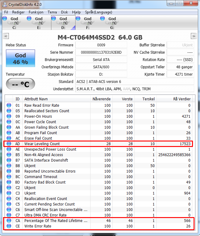

Crucial m4.
1010.9994 TiB skrevet på 4248 timer med en snittfart på 74.56 MiB/s. MD5 sjekk OK.

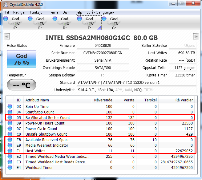

Intel X25-M G1
690.58 TiB skrevet med en snittfart på 39.89 MiB/s. SSDen er testet i (23558-18632) 4926 timer. MD5 sjekk OK.

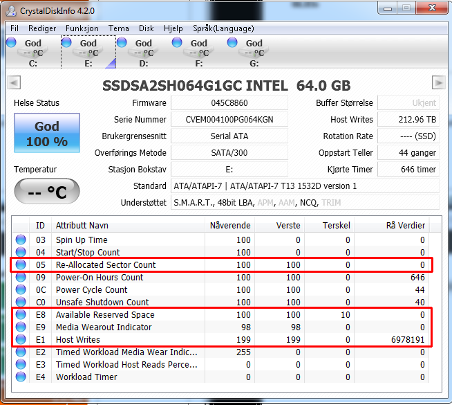

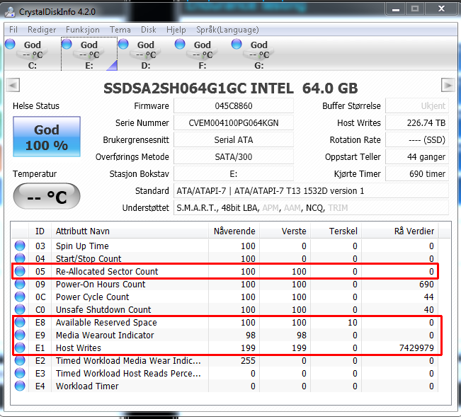

Intel X25-E
212.96 TiB skrevet med en snittfart på 91.17 MiB/s. SSDen er testet i (646-30) 616 timer. MD5 sjekk OK.

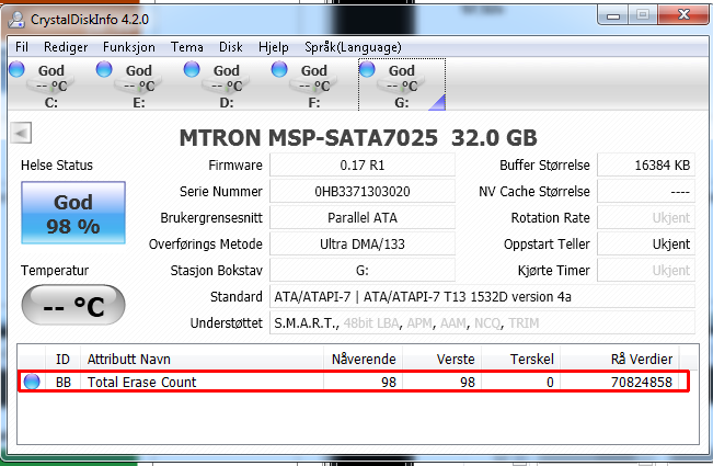

Mtron Pro 7025
ASU skrevet 11.0486 TiB. Nand skrevet 20,0083 TiB. Totalt skrevet 67,5438 TiB. Snittfart 47.08 MiB/s og MD5 sjekk OK. Testen har kjørt 3 dager.

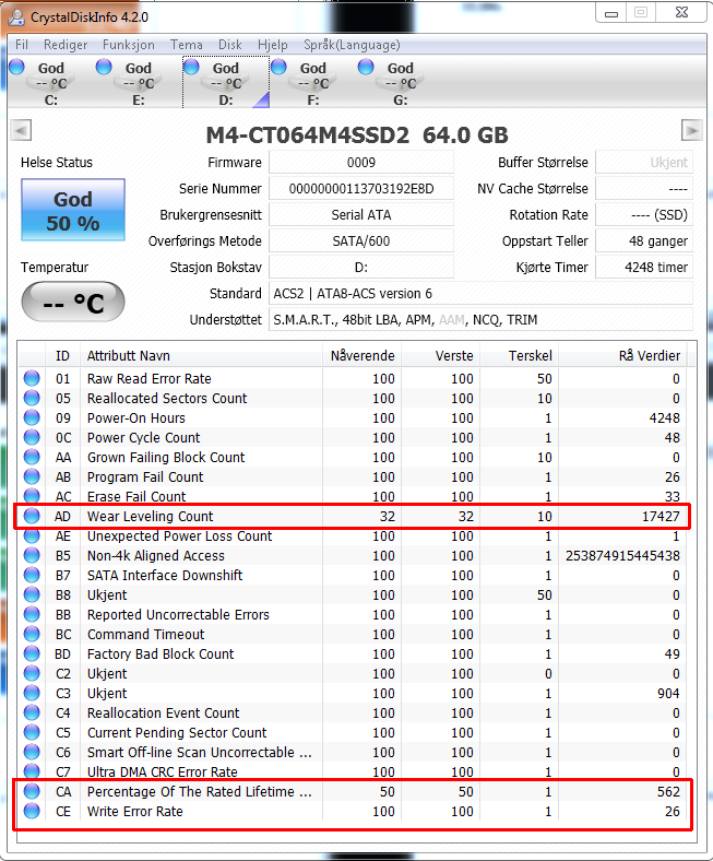

Dagens oppdatering.
Crucial m4.
1016.7463 TiB skrevet på 4271 timer med en snittfart på 73.87 MiB/s. MD5 sjekk OK.

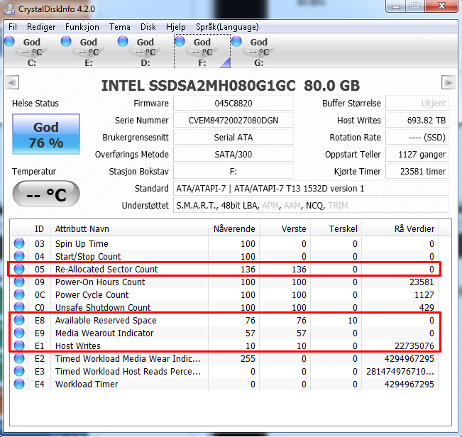

Intel X25-M G1
693.82 TiB skrevet med en snittfart på 40.14 MiB/s. SSDen er testet i (23581-18632) 4949 timer. MD5 sjekk OK.
Intel X25-E
220.20 TiB skrevet med en snittfart på 91.11 MiB/s. SSDen er testet i (669-30) 639 timer. MD5 sjekk OK.
Mtron Pro 7025
ASU skrevet 14.7878 TiB. Nand skrevet 26,85 TiB. Totalt skrevet 74,3951 TiB. Snittfart 47.10 MiB/s og MD5 sjekk OK. Testen har kjørt 4 dager.
Så denne Mtron'en ser ut til å oppføre seg greit foreløpig, om noe slapt til å være SLC (men forståelig siden kontrolleren ble sluppet på høsten 2007). Blir spennende å se om den holder koken :)

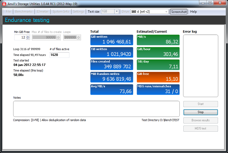

Crucial m4.
1021.9420 TiB skrevet på 4292 timer med en snittfart på 73.66 MiB/s. MD5 sjekk OK.

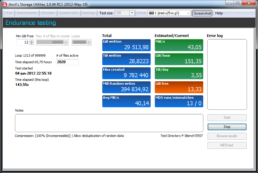

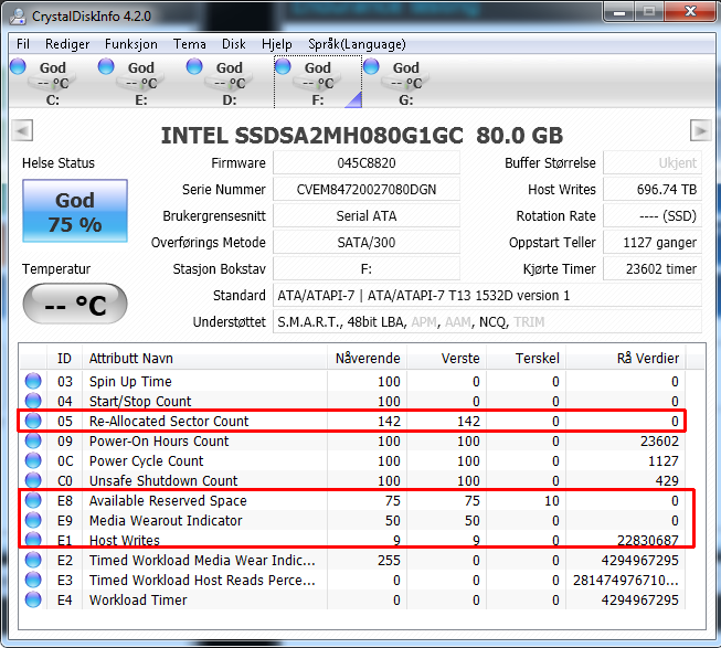

Intel X25-M G1
696.74 TiB skrevet med en snittfart på 40.29 MiB/s. SSDen er testet i (23602-18632) 4970 timer. MD5 sjekk OK.
Intel X25-E
226.74 TiB skrevet med en snittfart på 91.20 MiB/s. SSDen er testet i (690-30) 660 timer. MD5 sjekk OK.

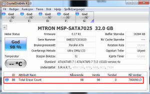

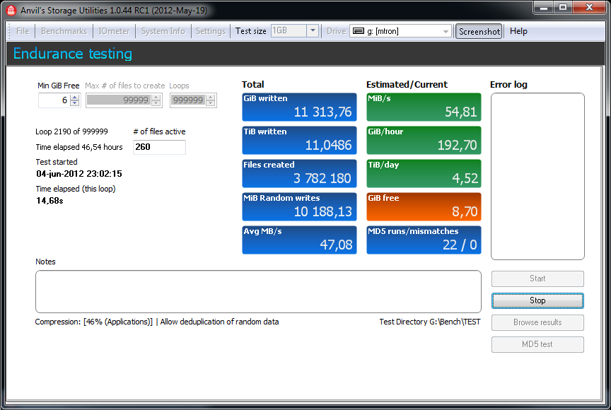

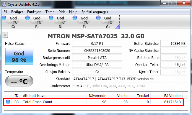

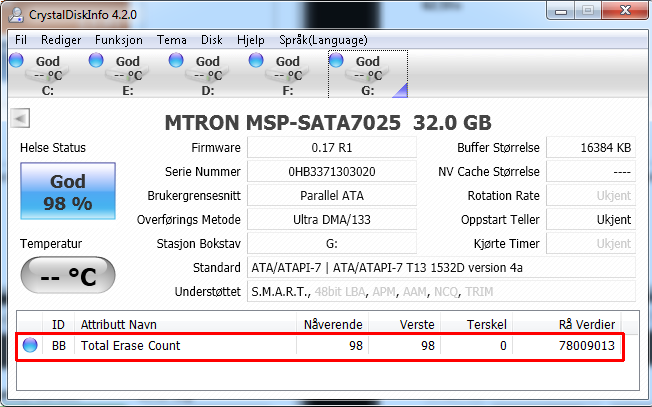

Mtron Pro 7025
ASU skrevet 18.1485 TiB. Nand skrevet 33,0259 TiB. Totalt skrevet 80,5614 TiB. Snittfart 47.13 MiB/s og MD5 sjekk OK. Testen har kjørt 5 dager.

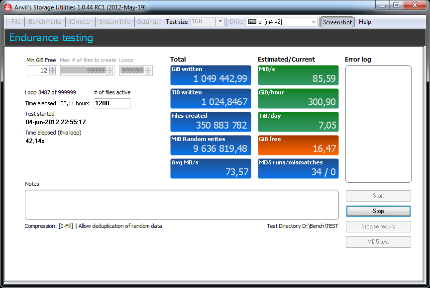

Da er vi nesten i mål med 1 PiB. Ca 8 timer med skriving gjenstår . :)
Endret av BAT

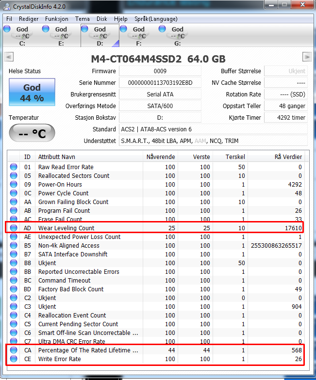

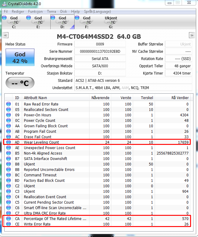

Og det mine damer og herrer, er 1 PiB :fun:
Crucial m4.
1024.8467 TiB skrevet på 4304 timer. Snittfart for hele testen er: 69.35 MiB/s. MD5 sjekk OK. P/E forbrukt for å komme hit: 17659
