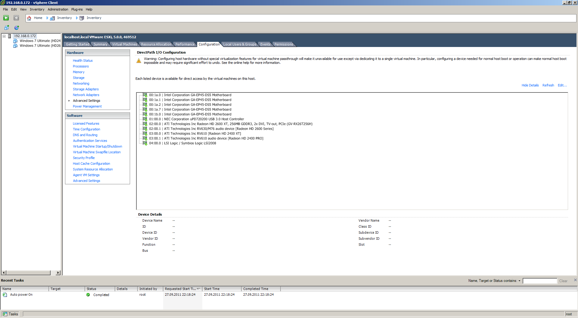

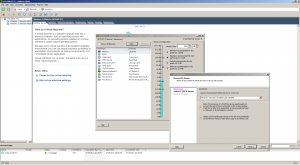

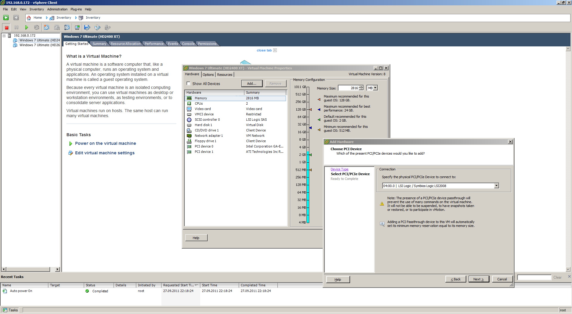

Kamerat Skrevet 27. september 2011 Skrevet 27. september 2011 Ehm nei, var ikke det jeg tenkte på om jeg forsto deg rett. Altså det jeg er ute etter er å bridge alt på SAS kontrolleren inn i ett guest OS kjørende på ESXi, og det må du har noen spesielle cpu'er for å få til. Forresten har ESXi muligheten for en v10GbE switch? Hvorfor ikke bridge hele kontrolleren inn i guest OSet, det lar seg gjøre med VT-d og DirectPath I/O? Du vil da få opp kontrolleren i guest OSet på samme måte som om OSet ikke var virtualisert. Har lagt ved to bilder som ilustrerer dette i vSphere Client. Jeg er desverre ikke sikker på detaljene rundt den interne switchen i ESXi.
