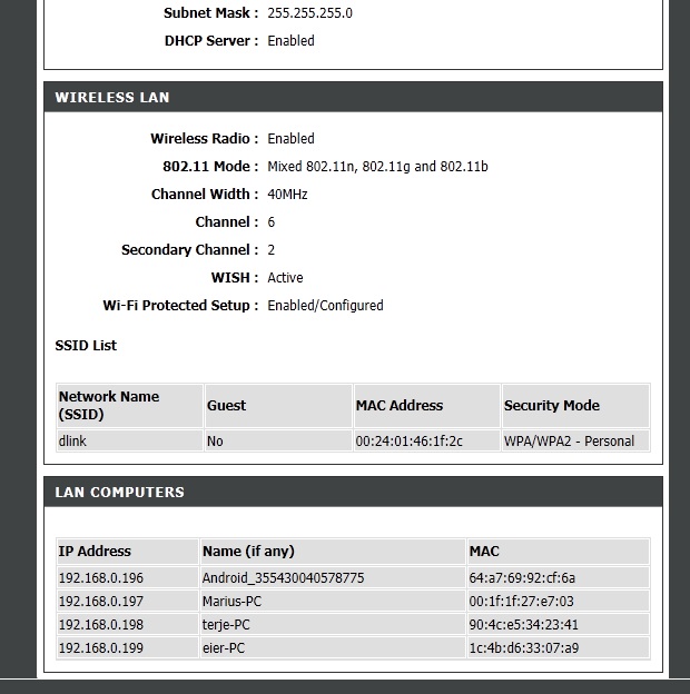

Hei. Har en D-link DIR-655 og sliter med at nettet blir utrolig treigt av og til.
Når jeg logger inn på routeren for å se hvem som er på nettet og i tillegg skjekker aktiviteten.

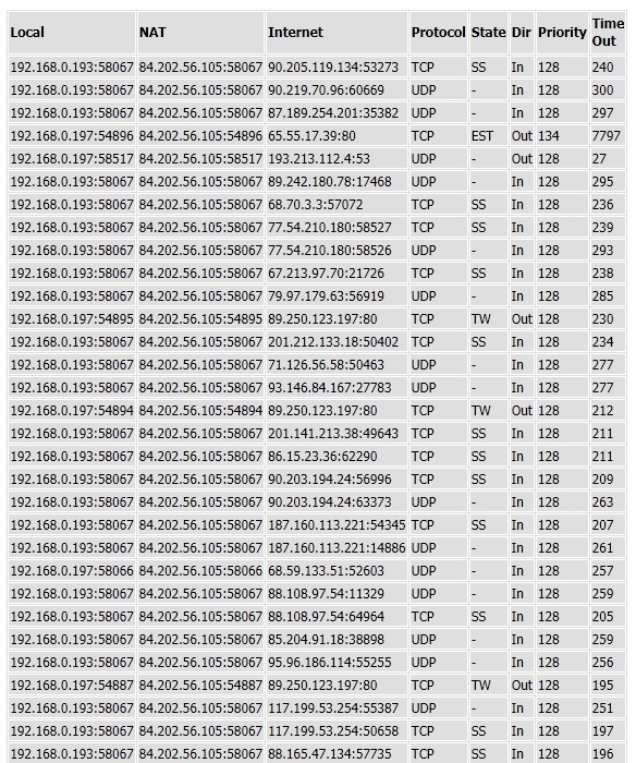

Så finner jeg en ip adresse med voldsom aktivitet som ikke kommer opp under hvem som bruker nettverket. Kan det være noen som har hacket nettverket eller lignende?
Legger ved 2 bilder for å vise hva jeg mener, på det første så ser man alle som bruker nettet.
På det andre bildet så er det en ip adresse der med voldsom aktivitet, som ikke er listet som bruker...?

Det er kun min pc som er koblet til trådløst, resten er via kabel.
Fant alle mac'ene utenom den ip'n på bildet som slutter med .193

Skjønte hva du mente. Men aktiviteten med den ip adressen sluttet ikke ved mac filter på.
Kan det være en av maskinene som har et virus?

Er det denne du mener da?
Tenker på den under "local" 192.168.0.193:58067
Det er ingen av maskinene som er pålogget på routeren som har den ip'n.
Det er derfor for meg et mysterium at den genererer så masse trafikk?
