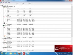

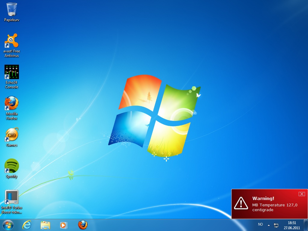

MG10 Skrevet 26. juni 2011 Skrevet 26. juni 2011 (endret) Hei har postet et lignende emne under kjøling..https://www.diskusjon.no/index.php?showtopic=1354357 men kanskje bedre å poste det her.. Har nettopp satt sammen pcen..(i går) Hovedkortet er Asus Rampage III Formula Etter at windows er startet opp for jeg en melding hvor det står Warning MB Temperature 127,0 Centigrade Regner med at det er hovedkortet som er for varmt..Men 127 grader??? Høres vel mye ut..Uansett så er det vel et tegn på at noe er galt og at temperaturen er for høy.. Står det samme i bios..Der ligger MB på 127 grader.CPu ligger på 24 grader.. Når jeg har startet opp windows ligger cpu på 58grader..det tror jeg også er litt høyt,men likevel kaldt i forhold til hovedkortet.. Må være noe feil med målingene her..eller?Uansett.. Hva kan/bør jeg gjøre for å få ned temperaturen? Endret 26. juni 2011 av Gjermundsen
Karbutar Skrevet 26. juni 2011 Skrevet 26. juni 2011 Om du tør å starte opp maskina so kan du prøve HWMonitor frå CPUID. 127c høyrest litt ekstremt ut, sikker på at kortet ikkje ligger intil kabinettet og kortslutter? 58c er også ganske mykje. BIOS viste dette for meg og når eg starta opp maskina, men var på rundt 30c med HWMonitor.

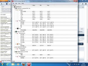

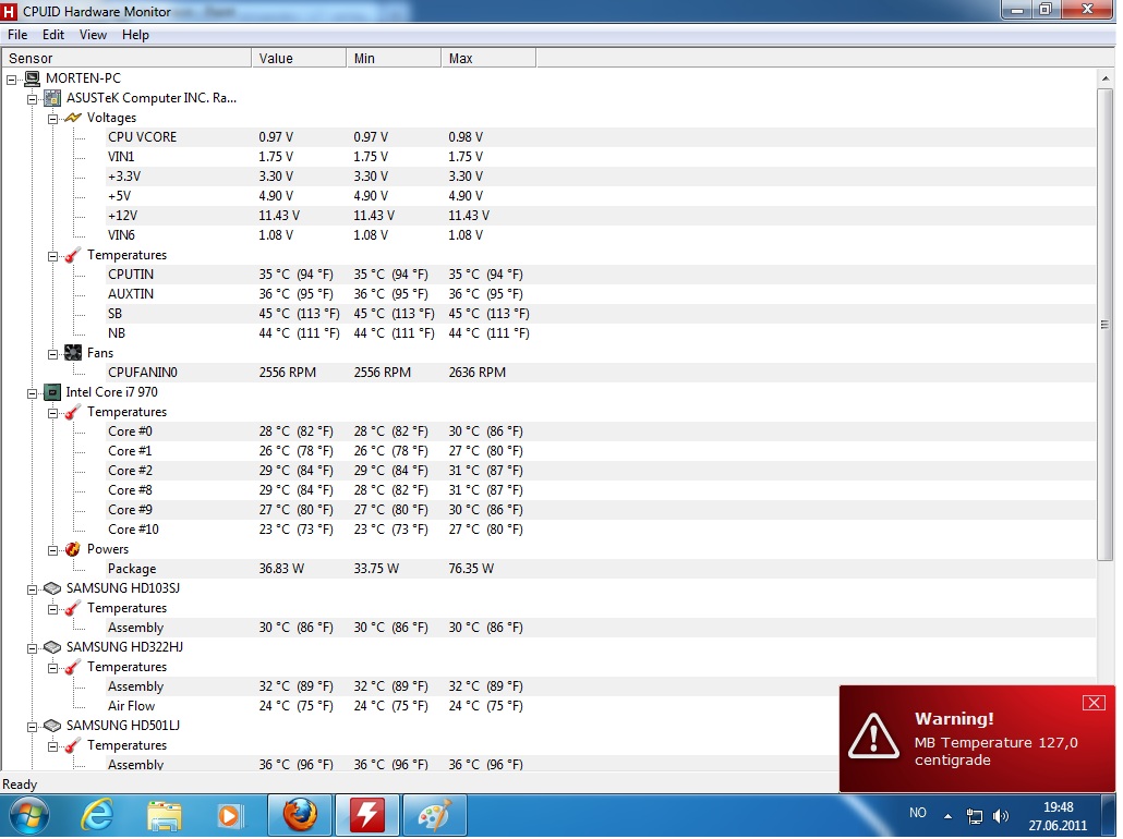

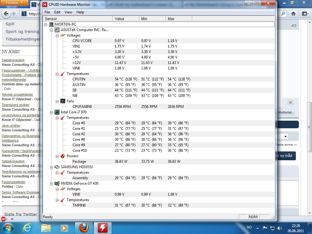

MG10 Skrevet 26. juni 2011 Forfatter Skrevet 26. juni 2011 (endret) Sitter jo med pcen på nå.. Jeg satte sammen pcen i går.La inn windows,firefox,antivirus samt spotify. Hadde pcen på hele natten for å spille av musikk fra spotify. Det var først i dag etter at jeg la inn driver o.l fra cden som kom med asus hovedkortet at meldingen dukker opp etter restart. Før det hadde jeg jo heller ingen temperatur måler innstallert..127 grader høres vel varmt ut,og jeg er i tvil om det hadde vært mulig å ha på pcen hele natten hvis temperaturen virkelig var så høy..Men er litt usikkert og jeg tenker at det uansett kan være et tegn på at noe er feil og at hk er for varmt. Jeg har jo egentlig ikke begynt å bruke pcen enda og er litt redd for at det kan bli for varmt når jeg først setter i gang med tyngre oppgaver. Har akkurat lastet ned HWMonitor.Skal teste det ut nå. Står 4 forskjellige temperaturer under hovedkortet..Må si at jeg ikke helt forstår hva dette betyr.. Ser at hver kjerne på cpu er 30 eller mindre så det er sikkert som det skal være. Ser det greit ut ellers? Hva skal jeg gjøre med de tallene asus kommer med i bios?Er de ikke noe å bry seg om? Endret 26. juni 2011 av Gjermundsen
007CD Skrevet 27. juni 2011 Skrevet 27. juni 2011 (endret) HWMonitor rapporterer ikke noe feil i allefall, eller temperaturer som kan antyde at noe er galt. Men, 127 grader høres ut som den klassiske feillesningen, viser BIOS denne tempen med en gang etter oppstart fra kaldstart? I så fall er det lesefeil mest sannsynlig, så du får ta på kjøleribba på hovedkortet og kjenne etter, er den virkelig 127 grader så skal ikke du greie å nærme deg med hånda før det er ukomfortabelt. EDIT: Ser nå at du har flere tråder, blant annet at HKet rapporterer feil med volten til minnet. Dette er nesten 90% sjanse for at det er bogus avmålinger. Ta og oppdater BIOSen din og prøv igjen. Endret 27. juni 2011 av 007CD

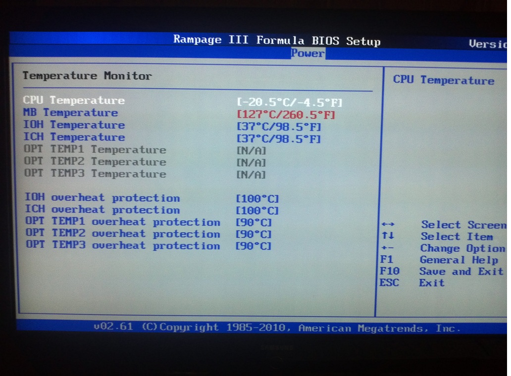

MG10 Skrevet 27. juni 2011 Forfatter Skrevet 27. juni 2011 Prøvde å oppdatere bios i går men det så ut som jeg hadde den nyeste versjonen.. Slik er ser det ut i bios og etter at windows har startet opp..
Syar-2003 Skrevet 27. juni 2011 Skrevet 27. juni 2011 (endret) 127 er typisk tall for feilrapportering / feilavlesning i denne sammenhengen. Hadde det vært 123/124/125/126 eller liknende hadde jeg vært bekymret. Et register på 7bit og alle satt til 1 gir 127. Endret 27. juni 2011 av syar2003
MG10 Skrevet 27. juni 2011 Forfatter Skrevet 27. juni 2011 Så da er det ikke noe å bry seg om? Lastet ned siste versjon av bios og det ser likt ut..
Syar-2003 Skrevet 27. juni 2011 Skrevet 27. juni 2011 (endret) Det er jo noe å "bry" seg om. MB temperature vet du ikke hva er siden cpuid tydligvis ikke leser denne ASUS sensoren og hovedkortets utility og BIOS bare gir en tilsynelatende max verdi (bin 1111111). Så noe er feil/defekt/mangel/bug på hovedkortnivå. Om BIOS også gir dette resultatet er det ikke windows software eller win drivere som forårsaker det. Endret 27. juni 2011 av syar2003
