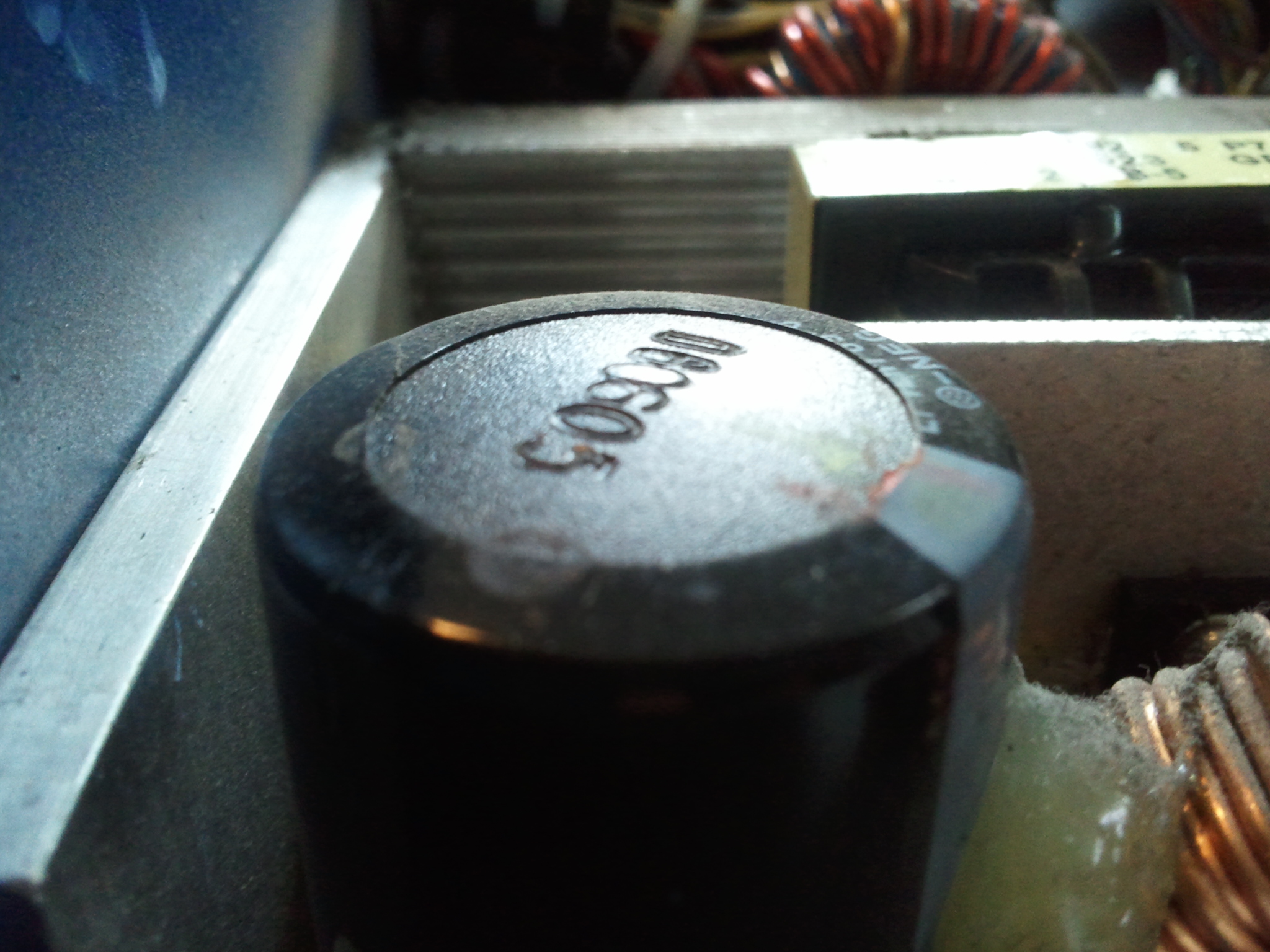

Jeg fant en FSP FX700-GLN(700W ATX-strømforsyning) i elretur-dunken i dag. Den har en en del sprukne kondensatorer, og varmeskade på undersiden.
Jeg kan å håndtere en loddebolt, så det å bytte ut de store komponentene er ikke noe problem. Det jeg lurer på er om det lønner seg å fikse den, eller om det bare er å "loote" kondiser og vifte, og kaste den tilbake.

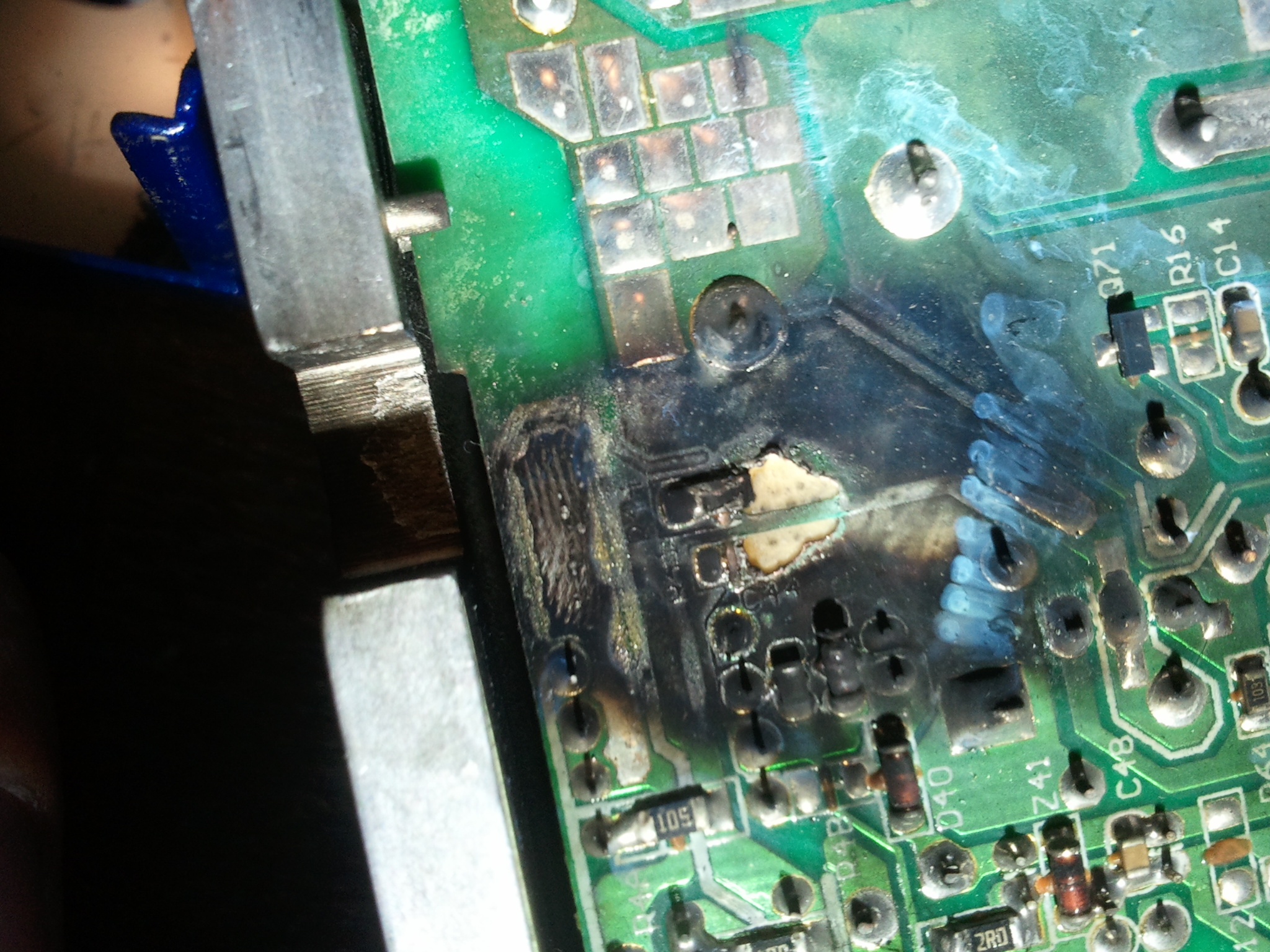

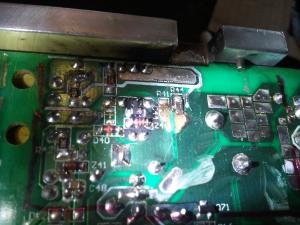

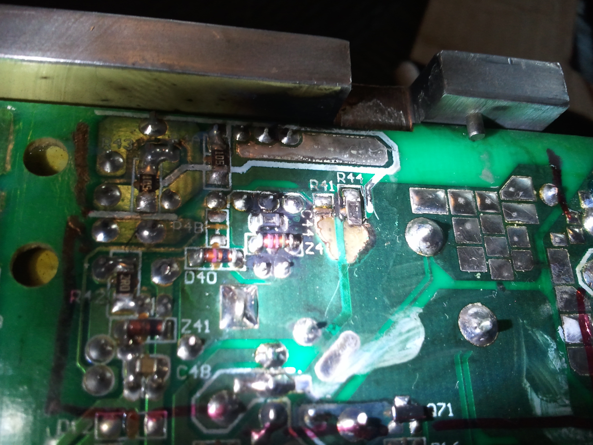

Det å bytte selve kondisene er greit, og det koster ikke allverdens å kjøpe nye, men jeg er usikker på om de små firkantene på baksiden klarte seg(dioder, transistorer, eller hva det nå er).

Det er ikke sikkert at den ødelagte kondensatoren er det eneste problemet med denne strømforsyningen. Det kan være foråsaket av, og også selv ha foråsaket andre feil. Om det virker en stund etter bytte av kondensator kan det hende den feiler igjen snart, kanskje tilogmed på en måte som drar med seg flere komponenter i PCen din. Jeg vil si at det absolutt ikke er å anbefale å forsøke å fikse den selv, selv om man ser bort i fra kostnadene dette medfører i form av deler og tidsbruk
Når det er såpass mye sot så er nok mest sansynelig mye av sporene bakpå brent av. Og som han over sier så kan det goddt hende at den feiler igjen.
Du skal være bra desperat for å gidde å fikse noe sånt.
Og kondensatorer ryker ikke uten grunn. Det er sikkert noen spesiallagde microchipper som er ødelagt, og fikk kondensatorene til å sprekke.
Du vil aldri finne alle feilene.
