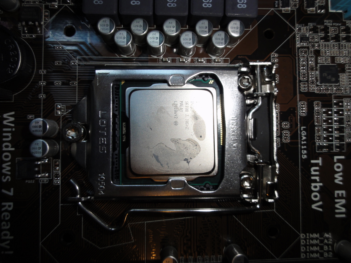

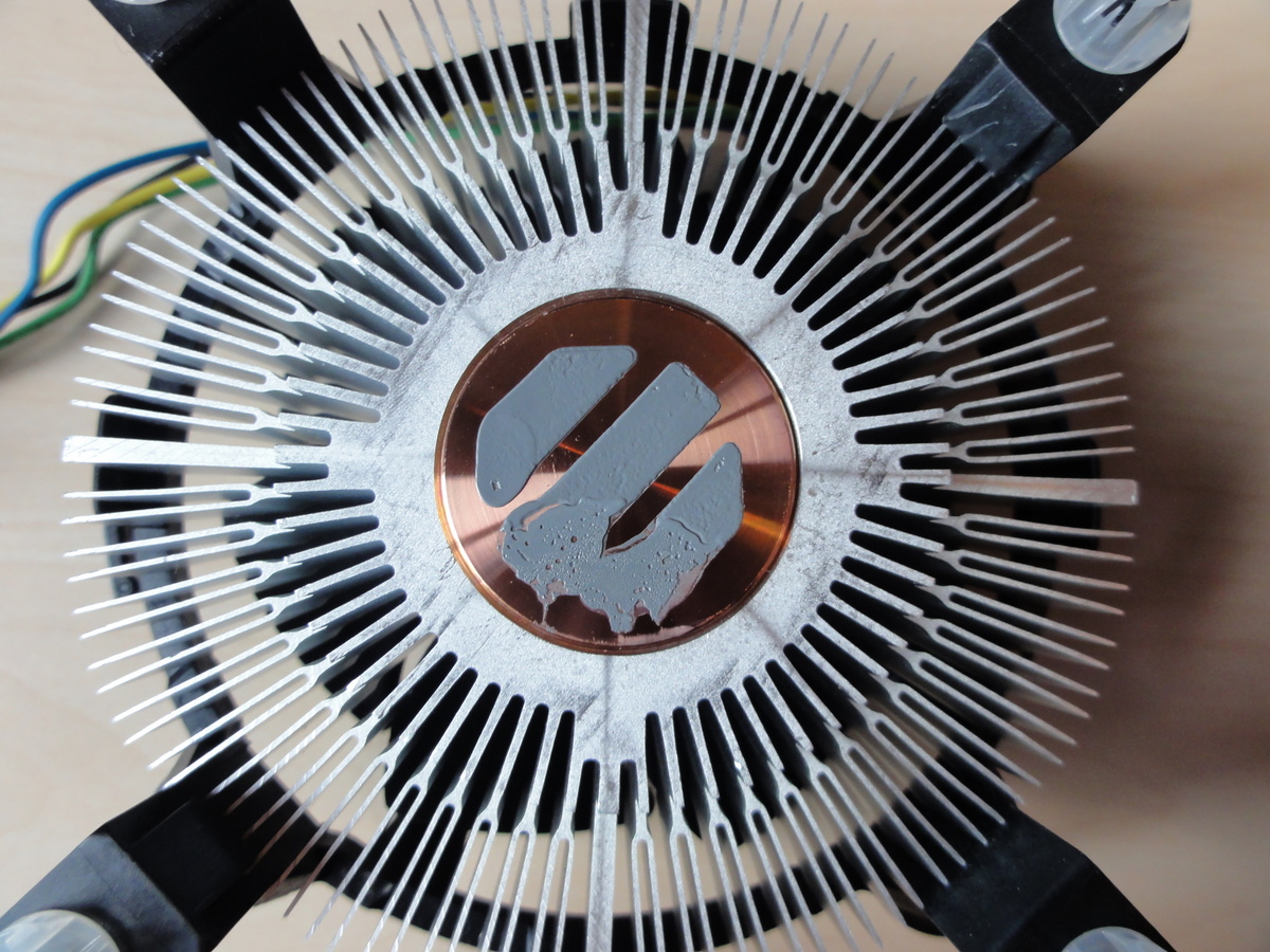

Får prøve å ta av kjøleren ihvertfall til å starte med, regner med jeg kan se i avtrykket på kjølepastaen omtrent hvordan kontakten har vært.
Var dårlig kontakt mellom CPU og kjøler som var problemet ja....
Får den ikke til å sitte skikkelig, virker som om det er noe problem med to av de armene som skal presses ned. Får ikke det samme klikket som på de to andre, og når jeg skal løsne de henger de litt fast.
Men fikk det litt bedre, nå kom jeg opp i 55 grader der jeg før hadde 85 grader. Satser på at jeg greier å gjøre litt videoredigering da uten at det klikker her.
Vil nok bytte til en bedre kjøler ganske snart uansett, så er det noen anbefalinger til en god stillegående sak som ikke koster skjorta?
Av det jeg kan se på bildet så er kjølepastan påført helt feil. En dært i midten er vel opplest å vedtatt å gi den beste kontakten mellom kjøler og cpu. På bildet så ser man jo at omtrent halve kjøleren har hatt kontakt og da blir det jo varmt.
Det var jo greit at det faktisk var en easy fix på problemet da.
Jeg har ikke fulgt med på kjølere i de siste åra så kanskje noen med 1155 socket kan forbarme seg over deg og komme med noen tips til bra 3'dje part kjølere.
Pastaen er påført av maskin, blir levert slik i pakken med CPU.
Og det er vel bare omtrent 10-20% som har vært i kontakt med kjøleren, så like greit at jeg ikke har brukt maskinen til noe tungt.
