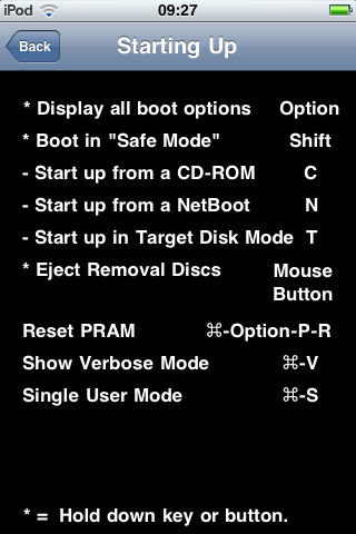

hva med å resette pram?
prøv noe av dette under oppstart, spesielt pram resetten

Jupp, har prøvd alt sammen der... Hjalp ikke.
