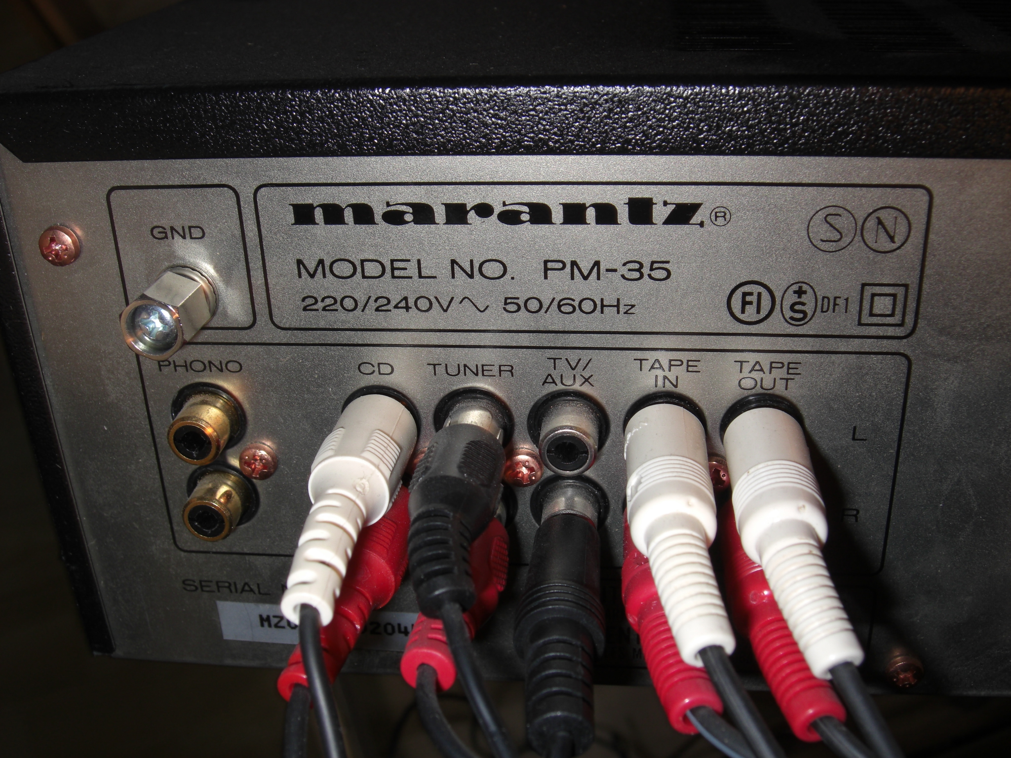

Vet du, for å gjøre dette enklere både for deg og meg så slenger jeg rett og slett inn et bilde av hvordan forsterkeren ser ut bak nå, for dette har jeg virkelig ikke peiling på. :)
Da ble det litt lettere! Du trenger nok bare en kabel med minijack i den ene enden (til PC-en) og to RCA-kontakter (tilsvarende de røde og hvite i de andre kontaktene). Clas Ohlson har som regel slike kabler, på Clas-språk kalt "Tilkoblingskabel 3,5". Alternativet er en dedikert elektrobutikk, men da er det nok et par hakk dyrere.
