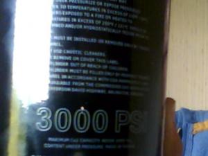

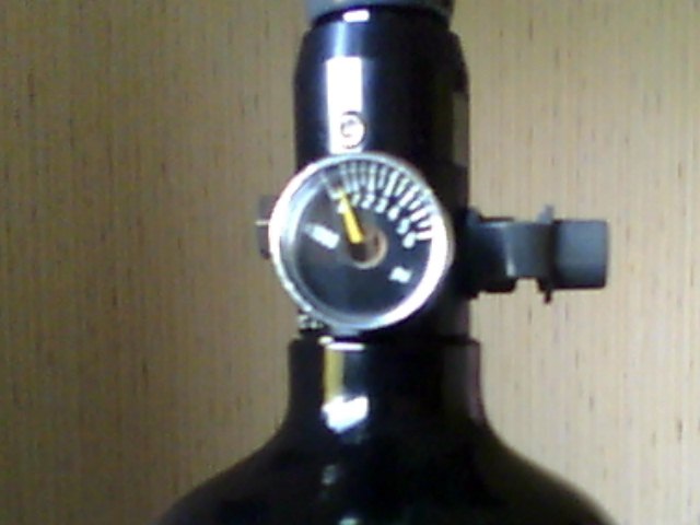

RealGame Skrevet 23. mai 2011 Skrevet 23. mai 2011 hei jeg har en paintball tank med 3000psi på måleren står d | | | | | | 1 2 3 4 5 6 skal jeg fulle opp til 6 eller 3 ?
Cerwell Skrevet 23. mai 2011 Skrevet 23. mai 2011 Du skal fylle max 3. Det står vel x1000 på skiva di.
RealGame Skrevet 23. mai 2011 Forfatter Skrevet 23. mai 2011 Du skal fylle max 3. Det står vel x1000 på skiva di. Tusen Takk det står x1000
Cerwell Skrevet 23. mai 2011 Skrevet 23. mai 2011 ...Og psi på høyre side. 3 x 1000 = 3000 psi. Husk ingen olje i luftpåfyllinga. Lykke til!
