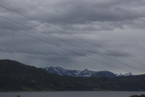

skjlzvik Skrevet 21. mai 2011 Skrevet 21. mai 2011 Hei! Jeg har i det siste merket at det har blitt en del prikker på bildene jeg har tatt, så jeg bestilte ett rensesett. Jeg brukte blåsebelgen til å blåse bort på sensoren, og dro børsta svakt over. Nå frykter jeg at sensoren har blitt ripete. Er det noe jeg kan gjøre? Går dette på garantien? Mvh Sander S
Trondster Skrevet 21. mai 2011 Skrevet 21. mai 2011 Bruk kun renseting som er laget til sensor - og unngå billig jall. Har du bilder før og etter? Ta gjerne bilder av en lys ensfarget flate på så liten blender som mulig.

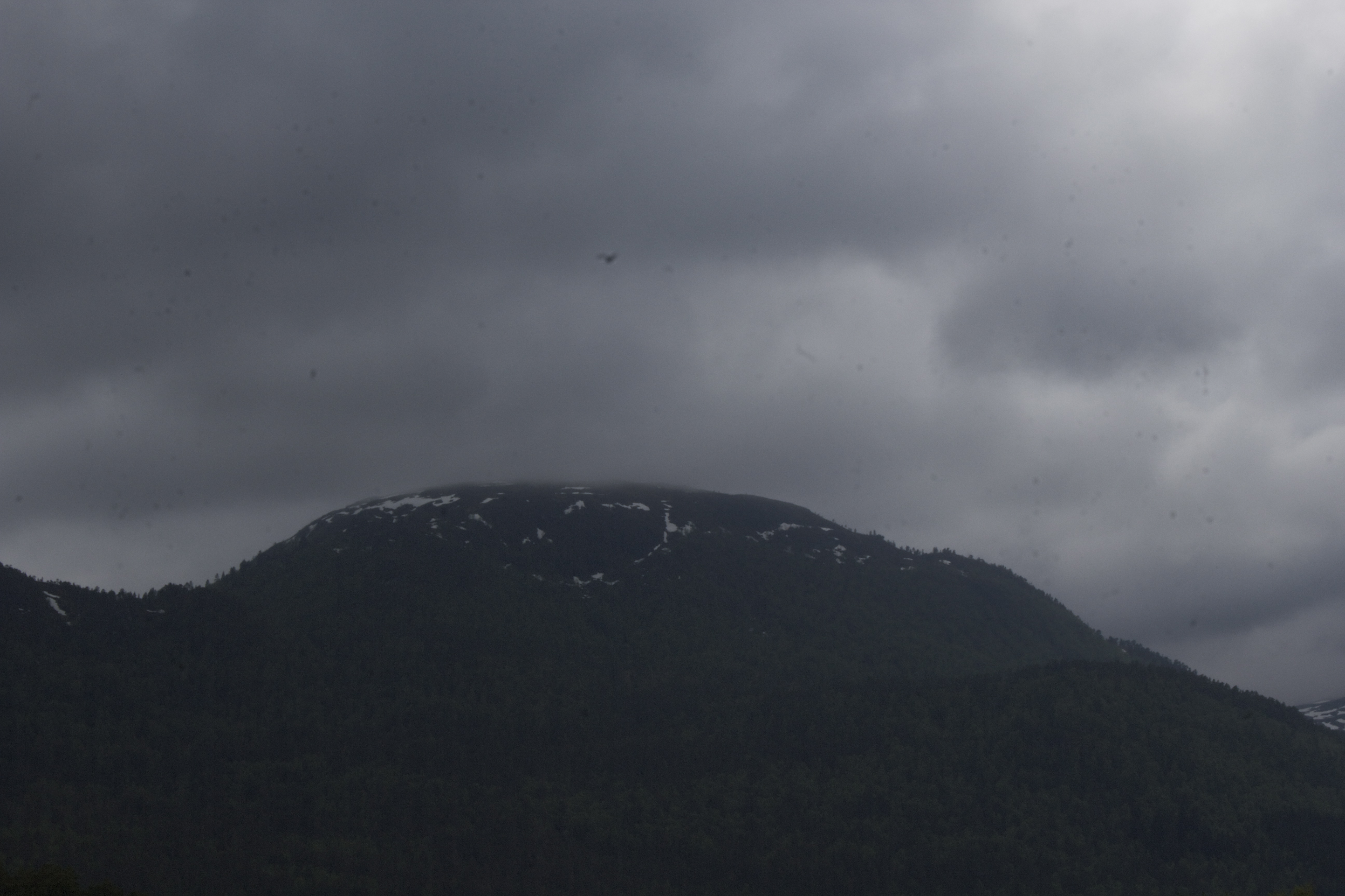

skjlzvik Skrevet 21. mai 2011 Forfatter Skrevet 21. mai 2011 (endret) Ser jo helt jævlig ut... Bilde nr 1 er før jeg renset. Bilde 2 er etter. Endret 21. mai 2011 av skjlzvik
sn0dig Skrevet 21. mai 2011 Skrevet 21. mai 2011 (endret) Du har bare klart å få enda mer støv på brikka. Edit: Med forbehold om at de tre strekene er strømledninger, og ikke riper på brikka. Da er du fucked. Endret 21. mai 2011 av herp derp 2
skjlzvik Skrevet 21. mai 2011 Forfatter Skrevet 21. mai 2011 Vet det, ser værtfall ikke bedre ut nå... Det er strømledninger ja!
sn0dig Skrevet 21. mai 2011 Skrevet 21. mai 2011 Vet det, ser værtfall ikke bedre ut nå... Det er strømledninger ja! Da foreslår jeg at du drar til nærmeste fotoforhandler og sjekker om de kan utføre en våtrens av sensor. Koster nok rundt 500,- men er helt klart verdt det.
skjlzvik Skrevet 21. mai 2011 Forfatter Skrevet 21. mai 2011 Det skal jeg gjøre, håper at jeg ikke har lagd noen riper på sensoren da...

zetlitz Skrevet 12. juni 2011 Skrevet 12. juni 2011 Noen som vet om jeg kan reklamere på dette? Dette er ikke en produksjonsfeil, og dekkes da ikke av reklamasjonsretten. Det eneste du kan gjøre er å forsøke å rense på nytt, eller å levere det inn for rens. Mitt kamera så omtrent like ille ut som ditt første bilde. Leverte det inn til rens hos en fotoforretning, og etter at daglig leder selv hadde renset det lignet det omtrent som på ditt bilde nummer to. Skal nedover igjen på tirsdag og levere til rens nok en gang. Støv og lort er no dritt! :-)

kaian Skrevet 15. juni 2011 Skrevet 15. juni 2011 Men altså, det er garantert ikke blitt riper i sensoren av å dra børsten over. Bruk blåsebelgen igjen. Hold kameraet sånn at objektivåpningen peker ned og blås som en gal med blåsebelgen. Den er av myk gummi, ikke sant? Du trenger ikke være redd for å la den støte mot sensoren, nesten helt inntil er best. Gjenta til alt er borte. Kjøp et rimelig sett med sensorswabs, og lær å bruke det. Det er ikke så vanskelig som du kan få inntrykk av, og det er ingen reel fare for å ødelegge noe så sant du bruker hodet og ikke stikker skrutrekker eller andre spisse gjenstander inn på sensoren. Støvete greier som linsepensler gjør det i verste fall mer støvete, men ødelegger ingenting.
