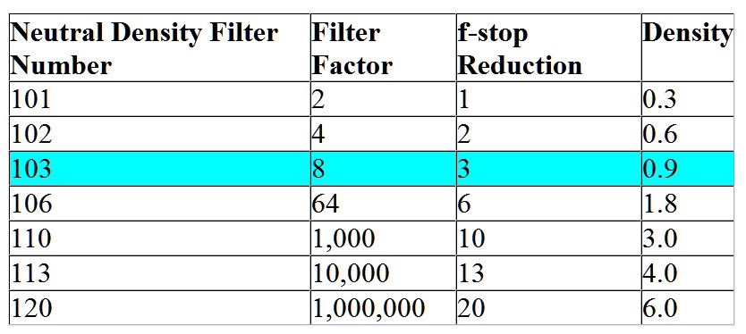

Tom&Jerry Skrevet 18. mai 2011 Skrevet 18. mai 2011 Hei. Har et Canon 1D mark II samt en del annet snadder liggende som jeg ikke har brukt aktivt på en stund, men har nå fått litt foto-knisten tilbake og tenkte i den anledningen å handle meg inn litt nytt utstyr. Gråfilter er noe jeg har tenkt å invistere i. Er veldig glad i landskapsbilder og elsker å eksprimentere med lukkertid, HDR og det som er. Som vi alle vet er vi inne i en årstid med mye lys, noe som byr på utfordringer når det kommer til lukkertid. Det jeg i hovedsak er ute etter er et gråfilter som har såpass mye gråtone i seg at jeg kan ta bilder om sommeren med la oss si en 30 sekund lukkertid uten at himmelen blir utbrent - men dog likevell få "blury" hav og "liv" i skyene. Har desverre ikke så mye peiling på gråfilter, så er litt vanskelig å vite hva man skal gå til innkjøp av. Hva betyr i hovedsak blendertrinn på et gråfilter? Ser fotovideo har alt fra 1 i blendertrinn til 3 blendertrinn. Noen filter står også bare oppgitt som "trinn 9 til 12" snakker vi da i blendertrinn? Negative/positive ting med filter som kan juster i trinn? Litt vanskelig å forstå seg på når man ikke vet hva et trinn betyr i praksis og om en lav verdi betyr mye gråtone i filteret eller omvendt. Hva er forskjellen på ND, ND2 og ND4? Ser for meg en del slike bilder i sommer. Takker og bukker så meget for svar

Trondster Skrevet 19. mai 2011 Skrevet 19. mai 2011 Hvis du ønsker at himmelen ikke skal bli utbrent bør du heller kikke på et graduert gråfilter - et GND-filter. Det beste her er et filterkit for firkantete og rektangulære filtre, så du kan bestemme hvor overgangen skal være. Et blendertrinn er en dobling eller halvering av lyset. Det er mange forskjellige notasjoner: ND2 = ND0.3 = ett blendertrinn = halvparten av lyset. ND4 = ND0.6 = to blendertrinn = fjerdedelen av lyset. ND8 = ND0.9 = tre blendertrinn = åttendedelen av lyset. Putter du på et ND4 og ND8 utenpå hverandre blir det til sammen fem blendertrinn, eller 1/32 av lyset - at du kan ha 32 ganger så lang lukkertid på samme blender og ISO. En guide til filtre med diskusjonstråd her. Les guiden om blender, lukker(tid), ISO og litt til for å forstå mer om blendertrinn og eksponering.
