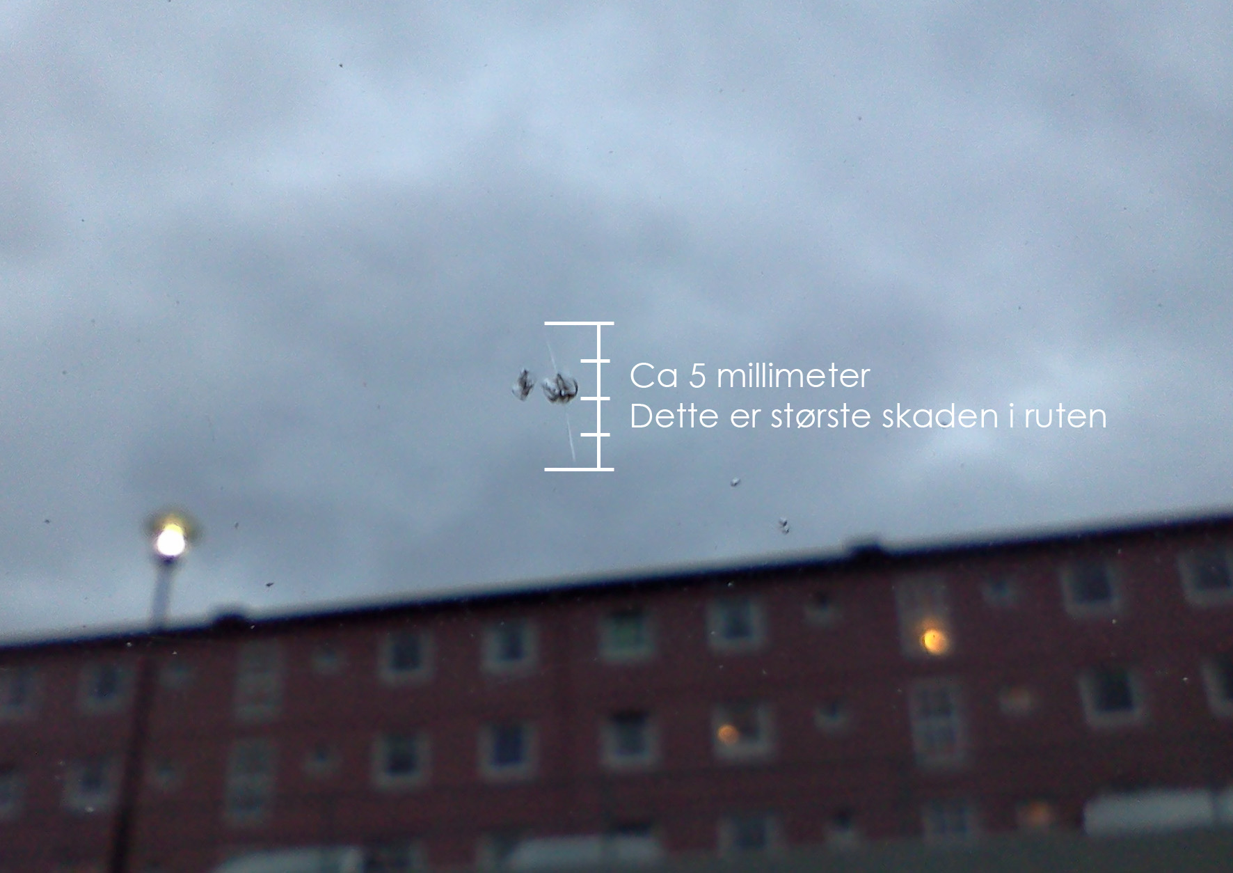

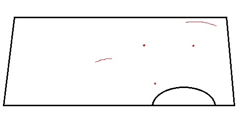

Jeg har vel 3 steinsprutskader i synsfeltet. den største er 2-3 millimeter, mens de andre bare er små hakk. Jeg har også noen slitasjestriper fra vindusviskerne, men disse tror jeg ikke kvalifiserer som feil.

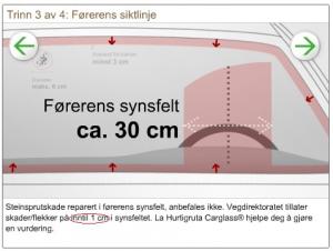

Her er hva Hurtigruta Carglass sier om skader i synsfeltet
I utgangspunktet burde jo derfor min rute bli godkjent på eu-kontroll. Vil dette si at jeg kan slå i bordet hvis kontrolløren påstår at jeg må bytte rute?

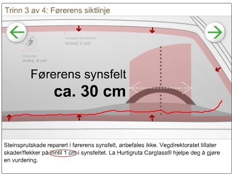

Det gikk helt fint for min del med tanke på frontruten. Kontroløren brydde seg ikke om sprekken nederst i ruten i det hele tatt, og kikket omtrent bare innenfor det aktuelle synsfeltet. Har et par små merker innenfor feltet, og disse pusset han over med en fuktig klut og sa de var innenfor kravene.

Har markert sprekken ca sånn den er på min rute.
