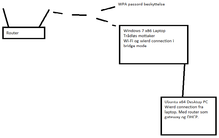

Rudde Skrevet 15. mai 2011 Forfatter Skrevet 15. mai 2011 Jeg skjønner at det var ganske dårlig forklart. Her er ett nettverks kart. Altså desktop PC'en bruker routeren som DHCP og slik og routeren vil ikke gi den tilgang fordi den ikke har skrevet inn noe passord, som jeg ikke får spørsmål om fordi den er koblet til via kabel og ikke wifi, skjønner?
Lars Dongeri Oppholdsnes Skrevet 15. mai 2011 Skrevet 15. mai 2011 (endret) Du må sette opp laptop som en nettverksbro ved å merke kablet og trådløst nettverkskort (høyreklikk og velg virtuell bro). Det er ikke nødvendig å legge inn kryptering en gang til Du skal så kunne koble til UbuntuPC og få nettverk kablet. Sjekk ipadressen du mottar. Tror det skal være 192.168.0.x og gateway 192.168.0.1. Forøvrig får du trådløst nettverkskort til UbuntuPC for 40 kr hos f.eks buyincoins.com http://www.buyincoin...oduct-2464.html Endret 15. mai 2011 av la7dfa.com

Scriptgutten Skrevet 15. mai 2011 Skrevet 15. mai 2011 Altså dette fungerer ikke da routeren vil avslå tilkoblingen til Ubuntu maskinen fordi den ikke har oppgitt noe passord (som routeren har over trådløst) Nei, jeg kan bekrefte at det er riktig som la7dfa sier, du trenger ikke gjøre noe med krypteringen på ubuntu-maskinen. Windows-maskinen din tar seg av det å koble til det trådløse nettet, og tar seg derfor av krypteringen. Den vil da også kryptere det som skal sendes videre til/fra ubuntu-maskinen, slik at ubuntu-maskinen ikke ser noe til, eller vet noe om krypterinen som foregår underveis. WPA-kryptering er kun noe som foregår på trådløse nett, og eksisterer ikke for kablet nett. Ubuntumaskinen vil ikke bli nektet tilgang til nettet. Hvis du har satt opp alt riktig, så skal det fungere. Tror det eneste som mangler, er nettverksbroen som la7dfa nevnte. Du må sette opp laptop som en nettverksbro ved å merke kablet og trådløst nettverkskort (høyreklikk og velg virtuell bro).Det er ikke nødvendig å legge inn kryptering en gang til Lykke til. 1

Scriptgutten Skrevet 16. mai 2011 Skrevet 16. mai 2011 Jeg trodde du mente at den trådløse ruteren din var satt i bridge.. Uansett.. Det er ihvertfall ikke WPA som er problemet. Da må du ha satt opp et MAC-adressefilter eller noe annen sikkerhet i ruteren (noe jeg også egentlig tviler på, da du får en ny virtuell MAC-adresse når du lager en nettverksbro på den bærbare maskinen, og da burde heller ikke laptopen fått nett hvis det var tilfellet). Det du kan prøve istedenfor er å slette nettverksbroen, og heller bruke ICS. Da høyreklikker du på den trådløse tilkoblingen, velger egenskaper, og går til "Deling" på den siste fanen. Merk av "Tillat andre nettverksbrukere å koble seg til gjennom denne datamaskinens internett-tilkobling", (og velg det trådbundete nettverkskortet fra listen under, hvis det er en liste der). Da vil laptopen din NATe tilkoblingen til ubuntumaskinen sånn at det uansett ser ut som at det kommer fra laptopen din. Det er ikke et ideelt oppsett, men vil ihvertfall få maskinen på nett. Jeg vil uansett fortsatt påstå at det er noe du har oversett i bridge-oppsettet ditt, og at det ikke er fordi ruteren ser det som to forskjellige maskiner. 1

Rudde Skrevet 16. mai 2011 Forfatter Skrevet 16. mai 2011 Jeg trodde du mente at den trådløse ruteren din var satt i bridge.. Uansett.. Det er ihvertfall ikke WPA som er problemet. Da må du ha satt opp et MAC-adressefilter eller noe annen sikkerhet i ruteren (noe jeg også egentlig tviler på, da du får en ny virtuell MAC-adresse når du lager en nettverksbro på den bærbare maskinen, og da burde heller ikke laptopen fått nett hvis det var tilfellet). Det du kan prøve istedenfor er å slette nettverksbroen, og heller bruke ICS. Da høyreklikker du på den trådløse tilkoblingen, velger egenskaper, og går til "Deling" på den siste fanen. Merk av "Tillat andre nettverksbrukere å koble seg til gjennom denne datamaskinens internett-tilkobling", (og velg det trådbundete nettverkskortet fra listen under, hvis det er en liste der). Da vil laptopen din NATe tilkoblingen til ubuntumaskinen sånn at det uansett ser ut som at det kommer fra laptopen din. Det er ikke et ideelt oppsett, men vil ihvertfall få maskinen på nett. Jeg vil uansett fortsatt påstå at det er noe du har oversett i bridge-oppsettet ditt, og at det ikke er fordi ruteren ser det som to forskjellige maskiner. Takk skal prøve det. Er det lov å spørre hvorfor ikke dette er et alternativ? Forøvrig får du trådløst nettverkskort til UbuntuPC for 40 kr hos f.eks buyincoins.com http://www.buyincoin...oduct-2464.html Fordi, jeg må ha det i går. Fungerer ditt eget trådløsnett på laptopen? Ja.
Rudde Skrevet 17. mai 2011 Forfatter Skrevet 17. mai 2011 Jeg trodde du mente at den trådløse ruteren din var satt i bridge.. Uansett.. Det er ihvertfall ikke WPA som er problemet. Da må du ha satt opp et MAC-adressefilter eller noe annen sikkerhet i ruteren (noe jeg også egentlig tviler på, da du får en ny virtuell MAC-adresse når du lager en nettverksbro på den bærbare maskinen, og da burde heller ikke laptopen fått nett hvis det var tilfellet). Det du kan prøve istedenfor er å slette nettverksbroen, og heller bruke ICS. Da høyreklikker du på den trådløse tilkoblingen, velger egenskaper, og går til "Deling" på den siste fanen. Merk av "Tillat andre nettverksbrukere å koble seg til gjennom denne datamaskinens internett-tilkobling", (og velg det trådbundete nettverkskortet fra listen under, hvis det er en liste der). Da vil laptopen din NATe tilkoblingen til ubuntumaskinen sånn at det uansett ser ut som at det kommer fra laptopen din. Det er ikke et ideelt oppsett, men vil ihvertfall få maskinen på nett. Jeg vil uansett fortsatt påstå at det er noe du har oversett i bridge-oppsettet ditt, og at det ikke er fordi ruteren ser det som to forskjellige maskiner. Takker det fungerte utmerket Er det lov å spørre hvorfor ikke dette er et alternativ? Forøvrig får du trådløst nettverkskort til UbuntuPC for 40 kr hos f.eks buyincoins.com http://www.buyincoin...oduct-2464.html Tid, og jeg skal ha IPMI 2.0 inn paa nettverket og da fungerer ikke det saa greit
