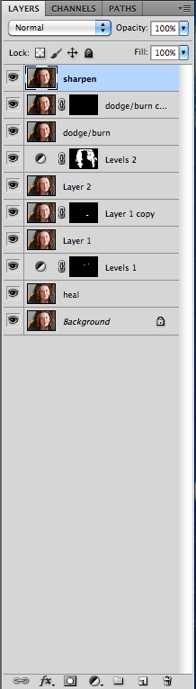

Layerpaletten under retusjeringen:

En annen - bedre - måte å gjøre D&B på er også å holde inn ctrl + alt + shift når du trykker på å lage ett nytt lag så velger du blend mode: Overlay og huker av for "fill with neutral 33% grey". Da kan du dodge og burne fritt på det laget slik du vanligvis ville ha gjort uten at du gjør det på en destruktiv måte. Personlig bruker jeg å ha ett eget for dodge og ett eget slikt lag for burn for å ha god kontroll på ting siden det er lett å gjøre for mye eller for lite (har jeg gjort forlite dodge kan jeg bare duplicate og justere opacity feks)
