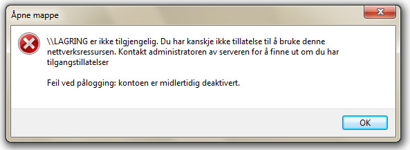

Jeg har koblet til ReadyNas og lagt inn sofware som fulgte med. Alt ser bra ut (har laget brukere), men når jeg skal klikke meg inn på ReadyNas via min datamaskin (på nettverket) får jeg bare opp en feilmelding: Feil ved pålogging: kontoen er midlertidig deaktivert.

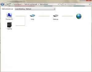

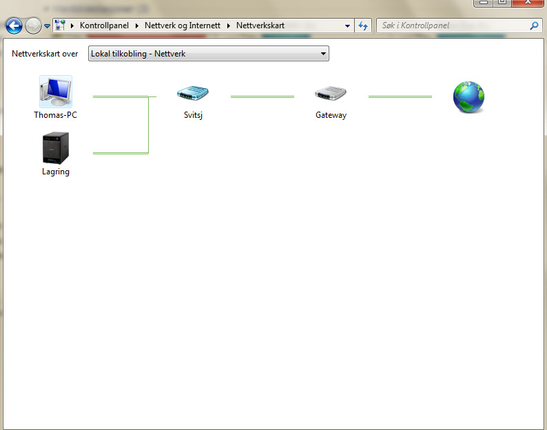

Har sett på nettverks kartet mitt, kan også der se min ReadyNas.

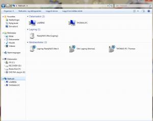

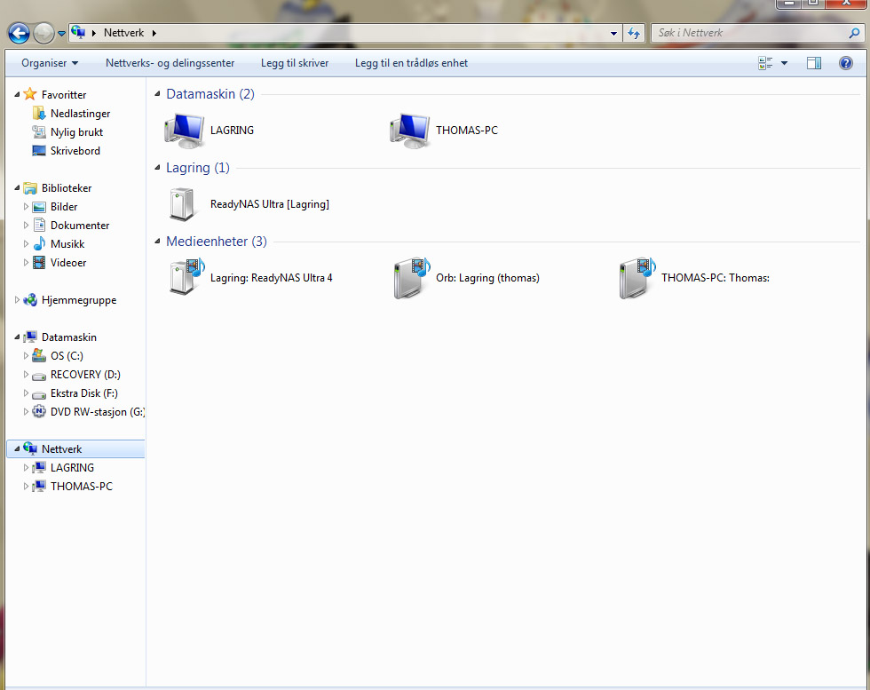

Jeg kaller min ReadyNas for Lagring. (se bilde)
Når jeg dobbelklikker får jeg bare opp feilmld. (første innlegg)

Readynas er en liten datamaskin, den har egne regler og rettigheter på sine disker så for å å tilgang til disse diskene så må du benytte en intern bruker i NAS'et. Denne brukeren kan du opprette selv og tildele roller og rettigheter til de utdelte ressursene i NAS'et.
Jeg har opprettet en bruker i NAS'et mitt som jeg har gitt alle rettigheter til alle delte ressurser så når jeg skal mappe opp en av disse delte ressursene eller mappene så må jeg logge meg inn med brukeren jeg opprettet i NAS'et for å få tilgang. Du skal altså benytte valget Logg på med annet brukernavn når du mapper opp den delte mappa.
Du oppretter brukere under Security seksjonen i gui'n til NASet, du kan også opprette grupper og legge brukeren din inn i disse. Hvis du ikke vet hva eller hvor gui'n er så kan du bruke RAIDAR som følger med NAS'et og velge SETUP via denne softwaren.
Softwaren på Netgears bokser er ikke de mest intuitive så litt prøving og feiling må påregnes hvis du ikke er spesielt teknisk anlagt.
