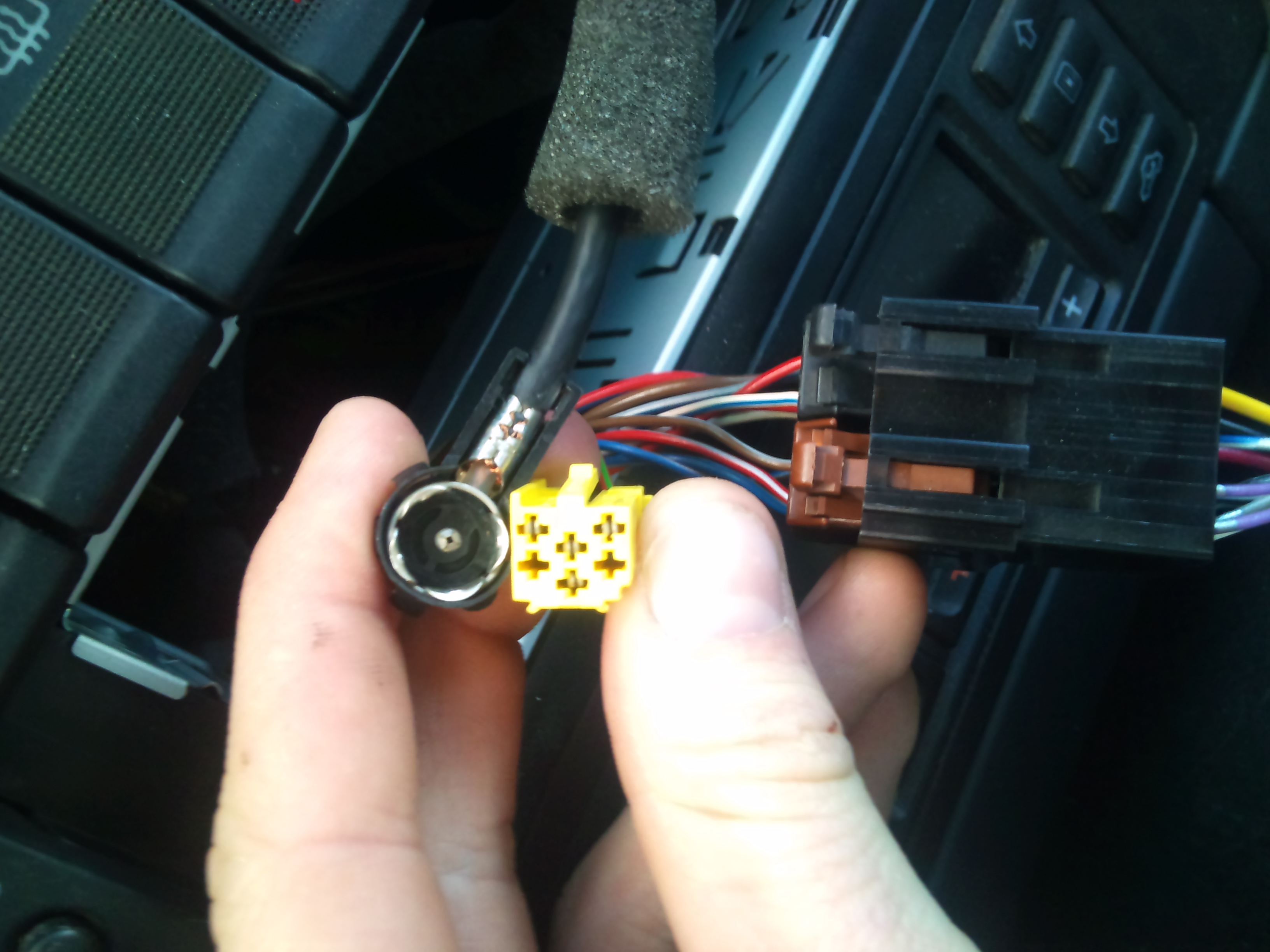

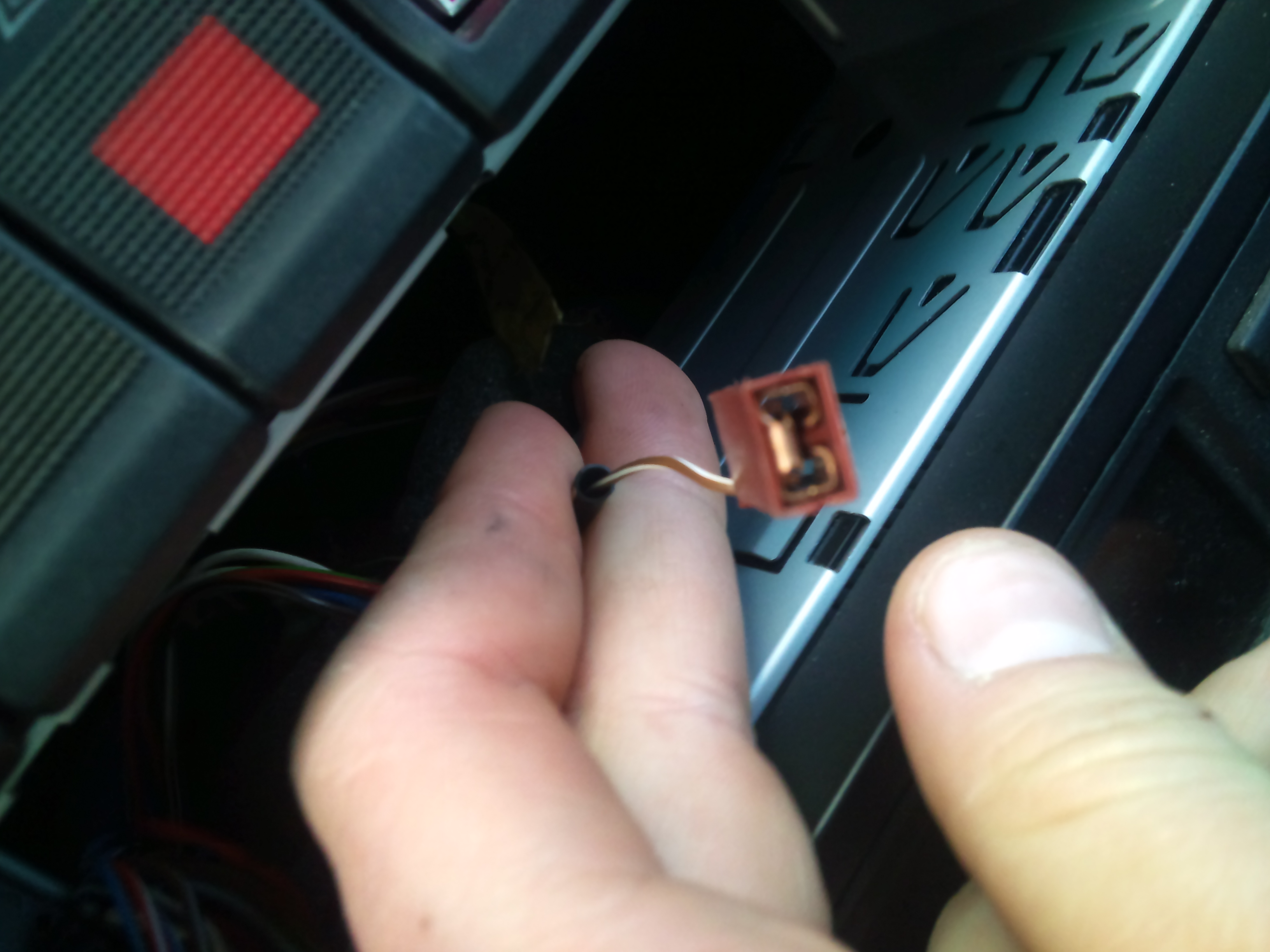

Dernel Skrevet 3. mai 2011 Skrevet 3. mai 2011 Heisann! Fant ut at søsteren min hadde satt igjen en selvlagd kasse med et bass-element som jeg fant ut at jeg skal sette inn i bilen min. Problemet er bare det at jeg har ingen peiling på noe som helst som har med bilstereo å gjøre, har sett på koblingskjemaet men det sa meg ikke så mye. Kassen er cirka 63 liter, bygd a 22mm sponplater med silikon i alle skøyter. Elementet er Rockford Fosgate Punch 15" RFP-1415. Forsterker har jeg ikke, og ikke har jeg peiling på det heller. Noen tips til hvilken forsterker jeg burde kjøpe? Jeg har også kun lyd i høyttalerene framme i bilen, jeg vet faktisk ikke om de i baksetene er koblet til, men jeg er rimelig sikker på det. Her en en ledning som jeg ikke får koblet til bak spillerem så jeg tenkte at den kunne ha noe med saken å gjøre. Jeg må også ha en overgang fra den antennen og inn på spilleren men det finner jeg selv, antagelig Jeg fant også en annen ledning flytende bak spilleren min og lurte på om den ser kjent ut? Bilen er en Audi S6 om det har noe å si. På forhånd takk
mannyboi Skrevet 3. mai 2011 Skrevet 3. mai 2011 Det ser ihvertfall ut til at de bakre høyttalerene dine er koblet til på det øverste bildet ditt. Hvis du ser på bildet under så kan du se hva de forskjellige fargekodene på ISO-kontakten din (den store svarte) har å si, hvor bla. lilla er høyre bak. Om spilleren din støtter det kan du prøve å fade lyd mellom front/rear, da finner du fort ut om det er lyd i de bakre høyttalerene eller ikke. For å koble til suben din trenger du som du sier en forsterker, og da må du først se om spilleren din har linjeutgang. Dette bildet viser en spiller med tre utganger, du trenger dog bare 1x rød/hvit på spilleren din. Når det kommer til anbefaling av monoforsterker skal jeg være litt forsiktig, siden jeg ikke har så mye peiling på det enda. Men, et godt råd er at du som regel får det du betaler for Utover det så trenger du en gode RCA-ledning som du trekker bak til subben, se til at du får en RCA-ledning med en remote-ledning i mellom RCA-ledningene slik at du slipper å trekke mer enn en kabel. Dette er en tynn ledning som vel, det ligger i navnet, fjernstyrer når forsterkeren skal skrus på og av.
Flimzes Skrevet 4. mai 2011 Skrevet 4. mai 2011 (endret) Den gule kontakten er festet i en stor iso-kontakt der. Bare skaff en iso-adapter til din nåværende spiller og fjern hele den gule. Endret 4. mai 2011 av Flimzes
Dernel Skrevet 5. mai 2011 Forfatter Skrevet 5. mai 2011 (endret) Takker for svar. Da gidder jeg ikke bry meg mer om den gule kontakten. Høyttalerene i bakdørene er nok ikke koblet til, for uansett hvilke instillinger jeg har på spilleren så blir det ikke lyd. Tenkte å bestille denne forsterkeren og dette kabelsettet. Endret 5. mai 2011 av Dernel

kretuk Skrevet 8. mai 2011 Skrevet 8. mai 2011 For å svare på ditt problem med bakhøyttalere, så er det en egen forsterker i bilen til disse, som tar styrestrøm og signal fra den orginale radioen i bilen. Det finnes vel overganger å få kjøpt for å koble på dette på en ettermarkeds-radio/cd-spiller. Det er også mulig å få til dette om du/noen du kjenner har erfaring og ustyr for å bygge om og omplassere de orginale stikkerne i kontaktene. //Stian
Flimzes Skrevet 8. mai 2011 Skrevet 8. mai 2011 For min del så var det nok med en VAG adapter som den hyggelige fyren i bilstereobutikken hadde hengende bak kassa. Kostet en arm og et bein for den lille overgangen, men har fungert utmerket.
