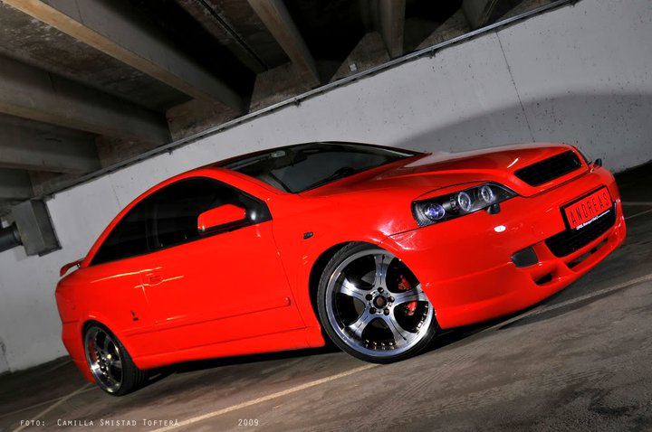

Superhawk Skrevet 2. mai 2011 Forfatter Skrevet 2. mai 2011 (endret) jeg skal få sjekka alt til helga, og satser på den sviver som den skal fremover, trenger bil i sommer :-) det er bilen btw! Endret 2. mai 2011 av Superhawk
