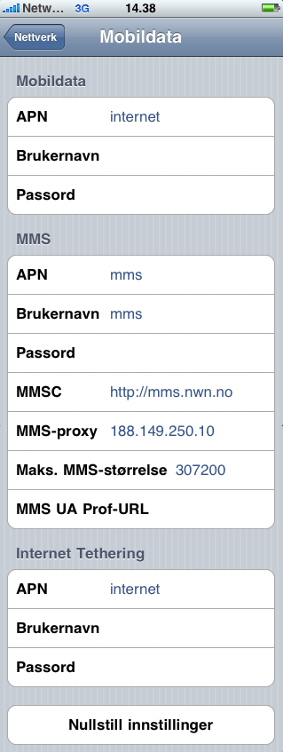

RevelleR Skrevet 21. april 2011 Skrevet 21. april 2011 (endret) Jeg har oppgradert min iPhone til den siste versjon; 4.3.2. Men jeg får ingen instillinger for personsal hotspot i generelle innstillinger. Noen som opplever det samme og vet hvor feilen ligger.?? Jeg har network norway som teleopperatør, vet ikke om det har noe å si. Du skal finne delt internett her: Innstillinger > Generelt > Nettverk. http://support.apple...iewlocale=no_NO Hvis ikke, fortsett: Fungerer med Network Norway (men husk å sette Tethering til "internet" som vist på vedlagt bilde. Først og fremst, for å være sikker på at programvaren er blitt lagt rett inn på telefonen, koble til iphone med itunes også gjenoppretter du telefonen til fabrikkinnstillinger (hvis du ikke har noe imot det altså). Så skal du legge inn følgende innstillinger (hentet fra network norway): http://www.networkno.../iPhone_og_iPad Innstillinger for å aktivere mobildata, MMS, Tethering og Talepostkasse til iPhone Innstillinger - Generelt - Nettverk - Dataroaming Aktiver denne slik at den er blå. Innstillinger - Generelt - Nettverk - Mobildatanettverk Legg inn følgende innstillinger: MOBILDATA APN: internet Brukernavn: Passord: MMS APN: mms Brukernavn: mms passord: MMSC: http://mms.nwn.no MMS-proxy: 188.149.250.10 Maks.MMS-størrelse 307200 Husk å sjekke at du har ditt egettelefonnummer lagt inn på Innstillinger - telefon - mitt nummer Restart telefon etter innlegging. 1. Husk å skru av telefonen ved å holde inne begge knappene etter innlegging avMMS innstillingene. 2. NB! Innstillingene kan falle ut dersom du taren programvare oppdatering på din telefon, eller taster 1 foran PIN kode(telefonen kan spørre om det, men det anbefales ikke). Tethering: For å kunne bruke Tethering/internett-deling må versjon 3.1.3 være installertpå din iPhone. Talepostkasse: Velg Mobilsvar og tast inn følgende kode: **5005*86*+4747919191# og tast Ring ut. Det vil nå gå noen sekunder, og Talepostkassen din er lagret. I teorien så skal delt internett fungere for deg nå. Eventuelt kan du sjekke ut om dette fungerer for deg da: https://www.diskusjon.no/index.php?showtopic=1308749 Endret 21. april 2011 av RevelleR

RevelleR Skrevet 21. april 2011 Skrevet 21. april 2011 "For å kunne bruke Tethering/internett-deling må versjon 3.1.3 være installertpå din iPhone." Trådstarter har 4.3.2 på sin mobil. Info'n du poster er udatert. Akkurat det der tror jeg ikke noe på. Hvordan kan tethering/internett-deling fungere i 3.1.3 når ikke denne funksjonen kom før i 4.3? Det skal ikke ha noe å si egentlig, hvis det så å si skal fungere i 3.1.3, skal det også fungere i 4.3.2 uansett. Går jo ikke an at 4.3.2 fjerner denne muligheten når den først er kommet, eller hva? Tipper det er noen av de innstillingene jeg har kommet med som har noe å si at denne funksjonen ikke er tilgjengelig. One Call bruker network norway, og har lest at andre som bruker network norway sitt nett får tilgang til internett deling. Som f.eks. her: http://loveapple.no/hvordan-fa-hotspot-pa-din-iphone/
