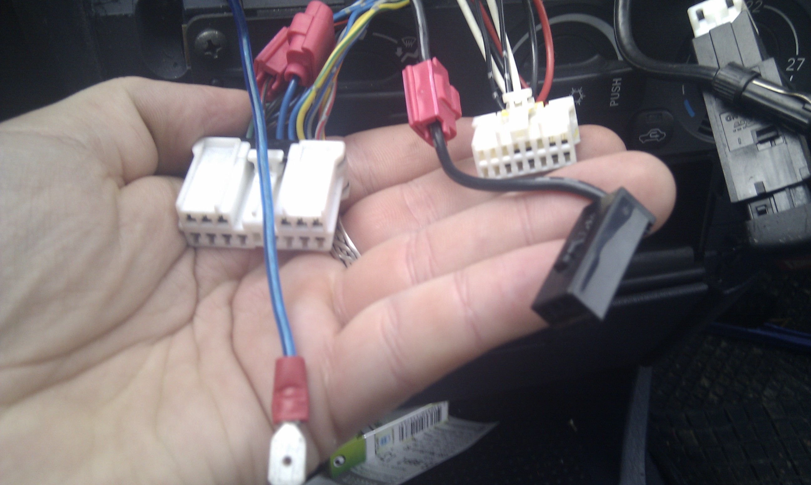

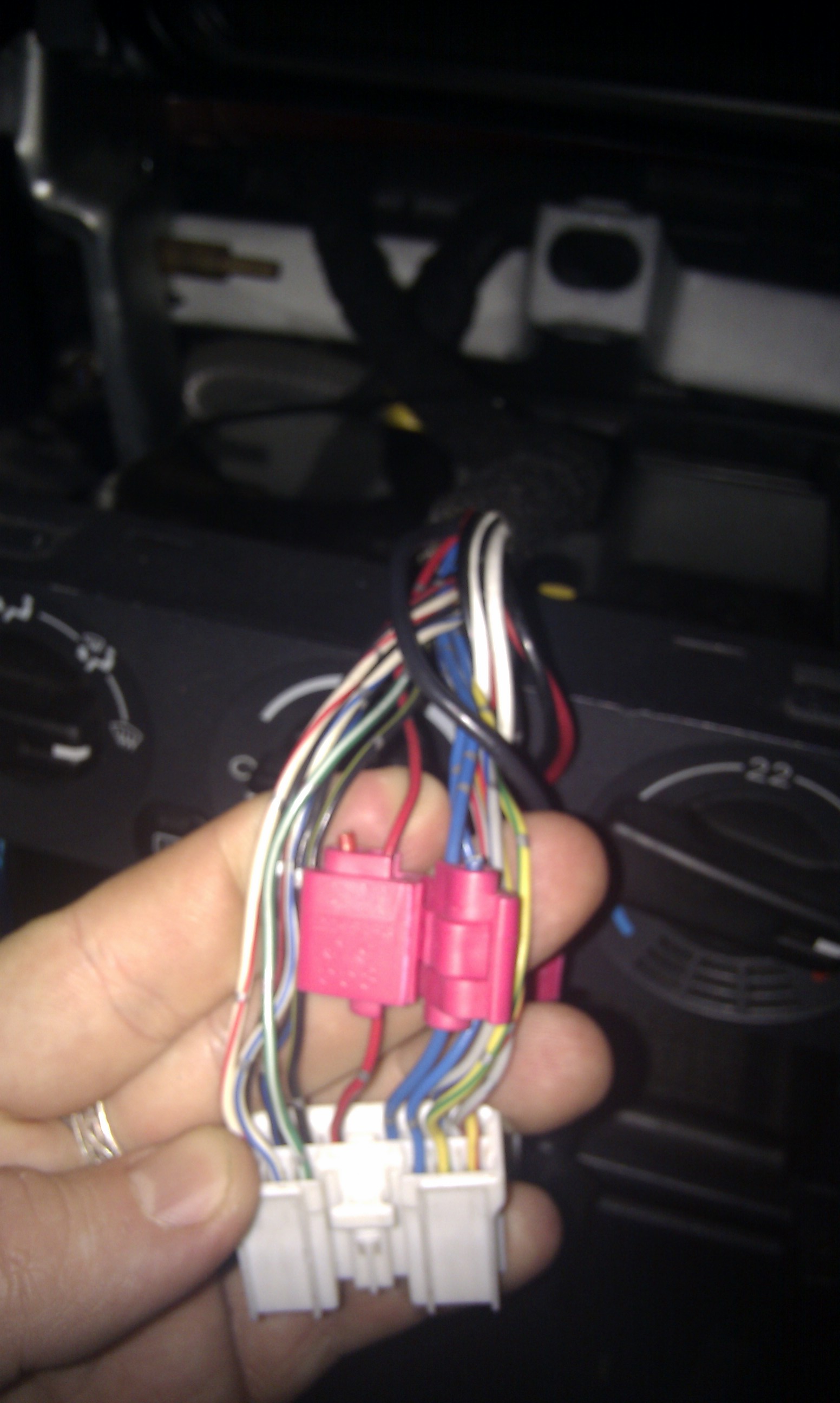

Alastor Skrevet 16. april 2011 Skrevet 16. april 2011 Aller først - jeg har IKKE peiling på dette her. Så go easy on me. Reiser på påskerferie i mårra, og håper å få fikset ting innen da *evig optimist* Har fått hivd ut den gamle stockspilleren og skal nå få satt inn en MVH-8300 fra Pioneer. Har kjøpt iso-adapter på torshov bilrekvisita, som passet flott - og har koblet på spilleren og alt. Men spilleren er dau, null og niks liv, uansett trinn på tenninga. Hva kan dette være? Ifølge all info jeg klarer å lese meg opp om på nett så er rød kabel strøm, og gul kabel lagringsstrøm - men om jeg følger kabelstrekket over på bilens egen kontakt så blir gul til blå, mens rød fortsetter. Kontakten til carismaen (de to i midten, blå og rød, er de som går videre til gul og rød på iso-adapteren og videre inn i bilstereoen). Resten av kablene til spilleren. Tipper de to andre er til kjørecomputeren, som fungerer som display for stock-stereoen. Den blå går egentlig ingen steder..ligger bare løst midt i bilen faktisk. Så.. Hva kan egentlig være feil?

osse-mon waits for alice Skrevet 17. april 2011 Skrevet 17. april 2011 (endret) Klipsen består av to "kabelganger". I den ene legger man en eksisterende, gjerne strømførende ledning. I den andre legger man kabelen man vil koble på systemet, gjerne for å gi strøm til noe annet. Så lukker man klipsen, og klemmer en liten metallbit ned igjennom begge kablene for å skape kontakt mellom disse. En ustabil og tullete løsning. Om du fjerner den, må du erstatte klipsen med en kabelsko. Er du sikker på at det ikke er en jordingskabel du har oversett? Jeg hadde også, nå som enden nevner det, en sånn løsning på ene bilen min... En kabel som skal skrus fast på baksiden av radioen. Synd du ikke har multimeter, det gjør feilsøkingen enklere... Ser på bilde nummer to at det ser ut som om du har en egen liten jordingssnutt på den sorte pluggen... Eventuelt den blå som kommer ut fra ingensteds. Passer den noe sted? Endret 17. april 2011 av Osse-Mon
Alastor Skrevet 17. april 2011 Forfatter Skrevet 17. april 2011 Det på bildet 2 var koblet til den gamle spilleren, så passer ikke på den nye. Men, iso-adapteren jeg har kjøpt har også en jordingskabel ser det ut til: http://bilradiospes.no/img.php?bilde_inn=2008/09/19/148d345cd47f5e.jpg&bredde=605&rot=0&i=ok Mao, denne må kobles til jord for å funke? Den blå kabelen kommer ut nede under rattet og går faktisk ut i ingenmannsland i midtseksjonen i bilen, ligger en løs ledning der..vanlig høyttalerkabel ser det neste ut som. Er koblet av forrige eier, ikke original fra bilens side er jeg temmelig sikker på.
