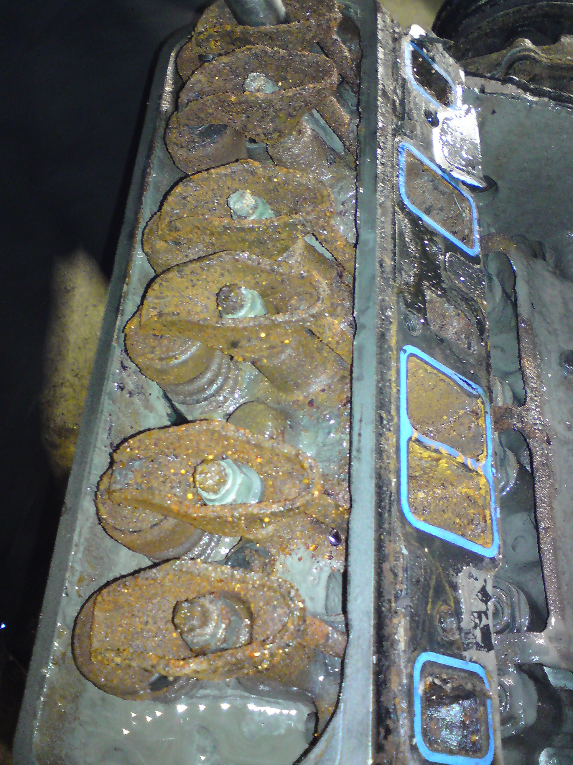

Har egentlig en maritim motor som det har kommet rust i. En GM V6 4,3LX der ventilløfterne har overflaterust. Jeg har hørt att bad med vann og kaustiksoda med strøm skal fungere? Noen andre bra tips? Regner også med att all olje må fjernes i motoren som er veldig grå.
Siden i høst, september/oktober. Kunne ikke finne noen større feil på noen av pakningene unntatt av att topplokk & innsuget satt relativt løst fast. Med en stålbørste så forsvinner rusen på ventilløfterne. men trenger jo og gjøre rent hele toppen, blokk og innsug.

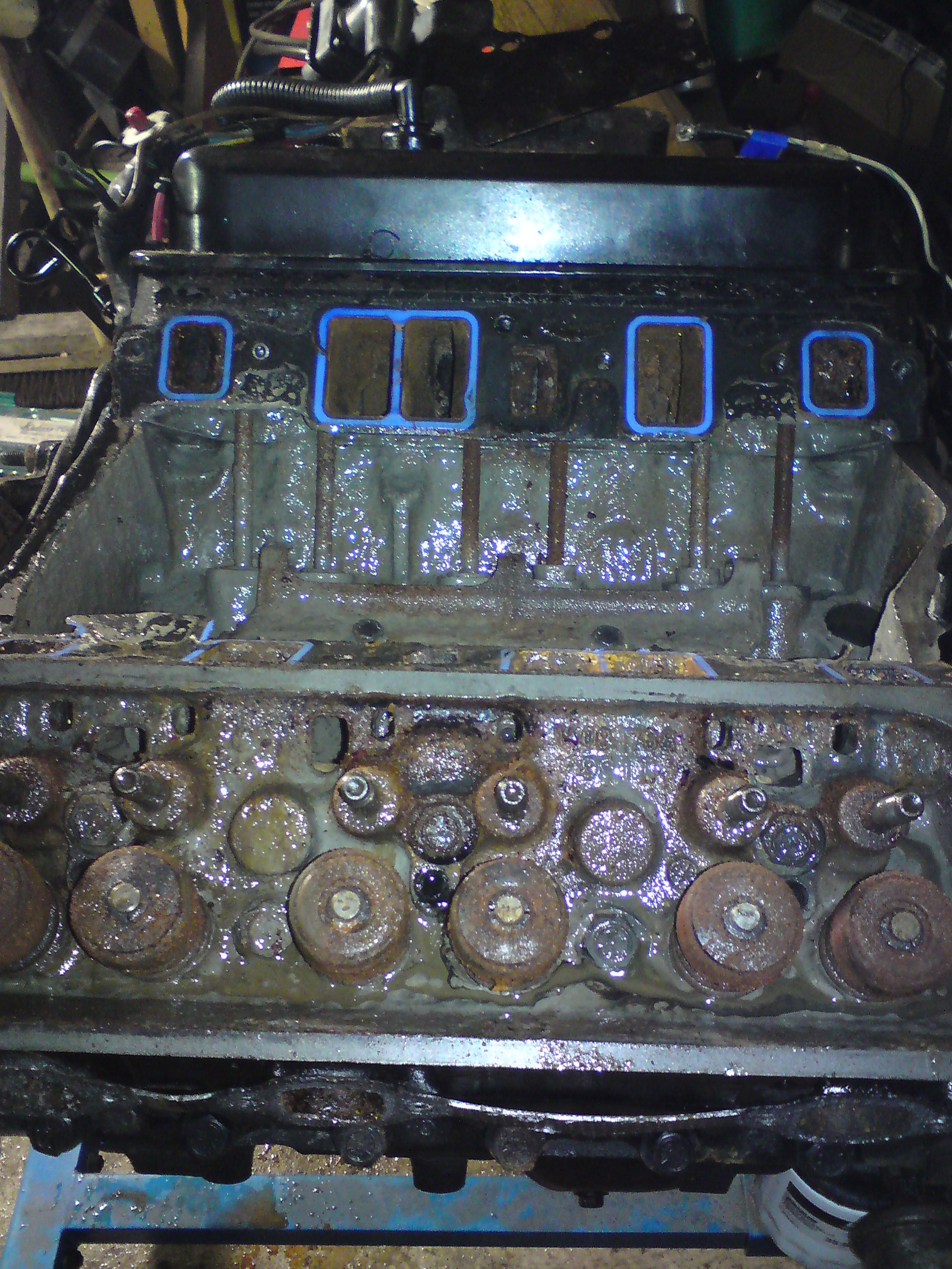

Ja, dessverre sitter den fast. Så det er noe rust på toppen av alle kanner, men ikke så mye siden de er av aluminium. Det ser ikke ut som om det er så store skader, selv om det ser ille ut i motoren. Men vann har kommer inn på steder som jeg dessverre ikke har funnet ut av ennå. MEn det er dog rart att etter vinterlagring så var det rust under innsuget og i bunnen av forgaseren.

Skru av toppen og hell diesel i sylinderene for å se om du får løsnet de, det er det viktigste :)
Hehe, tanken har slått meg men disse er dessverre veldig dyre så vi får se hva vi får til. Men har helt oppi noe guffe som skal löse opp rusen. Det verste er egentlig og ha noe som löser rust og spiser den. Ser de har noe på Biltema som heter Rustfjerning. Håper denne kan hjelpe meg.

Hvordan kan denne ha blitt brukt i høst? Det finnes jo ikke spor av olje og det er rust alle steder på bildet.
Og den sitter fast, ikke normalt etter noen måneder, det ser ut som den har ligget på havets bunn i noen år.

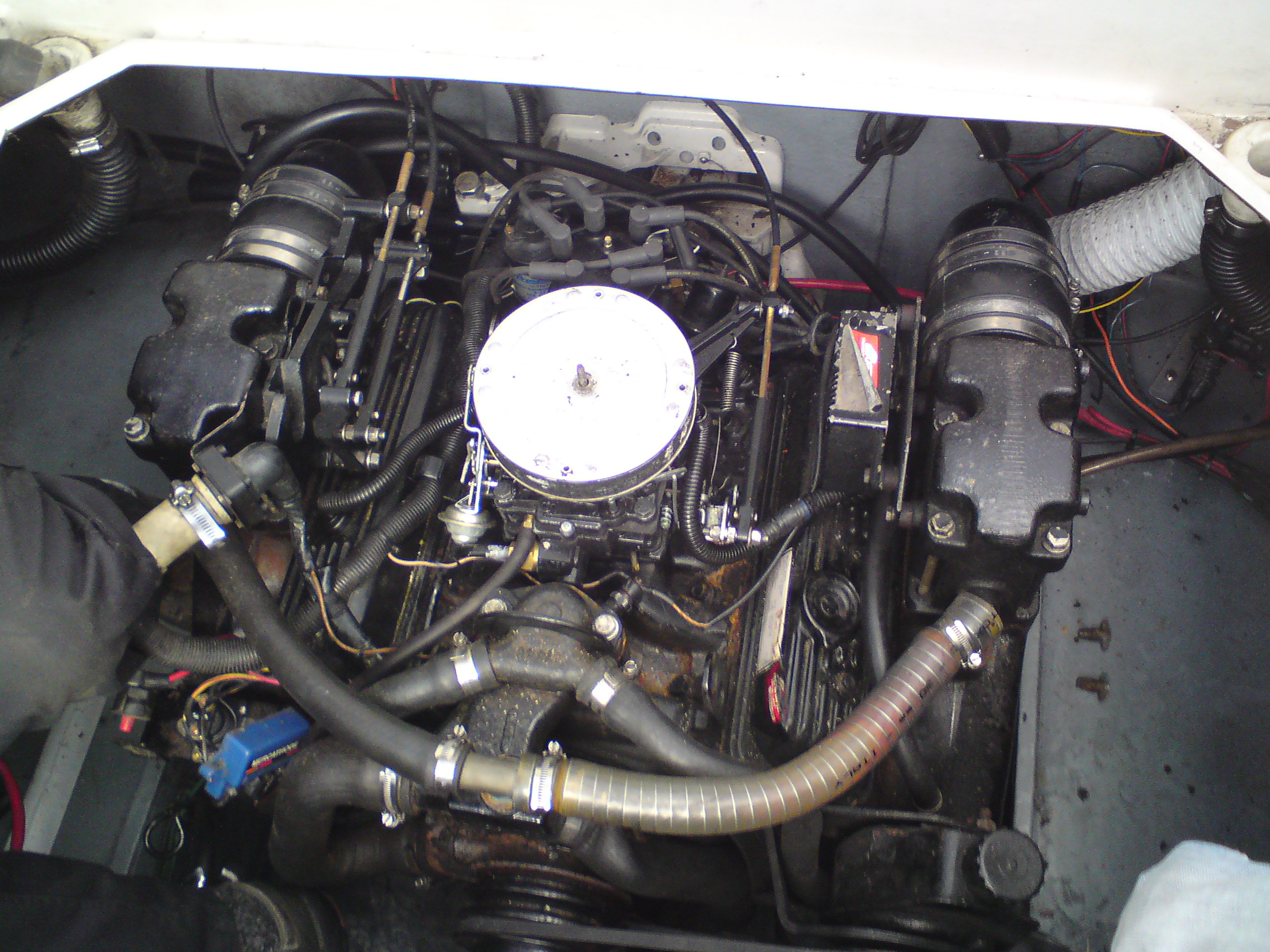

Ja det er litt merkelig men vi kjørte båten i september ifjor ca 190 sjømil (30 mil) på vannet. Men litt senere på sesongen så gikk den dårligere (gikk aldri helt bra). Men det rare er som en kan se på bildet er att det er rust i innsuget og i toppen & blokket. Som du ser på bildet så er ikke motoren så dårlig på utsiden, ser veldig OK ut egentlig. Er bare inni...
