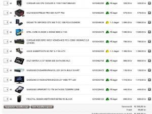

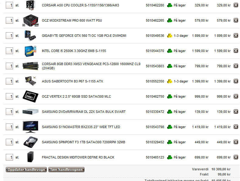

http://www.komplett.no/k/shoplist.aspx?mode=receive&si=903058&su=2EF93DD6-36DE-4385-98C3-81CE09136DC8
passer delene sammen?
kjører vel crysis på maks.
noen forbedringer/endringer som bør tas?
bør jeg kjøpe det?
bør jeg kjøpe det?

Det beste oppsetet jeg kan få til 10 k ? vil at det skal være overklokkingsvennlig og Kjøre mange spill i framtida.
Hvis du skal kjøre mange spill i fremtida bør du opp i HD 6970 / GTX 570 på grafikkort. Eller HD 6950, det overklokkes opp til og over HD 6970-nivå om du får satt deg litt inn i det. Personlig anbefaler jeg AMDs kort, som får mer VRAM å boltre seg med, en mindre bekymring for deg som spiller :thumbup:
Kanskje vurdere referanse-design med det kabinettet du har valgt, mindre varme som sprer seg inne i kabinettet.
Overklokkingsvennlig... Med den CPU-kjøleren og det kabinettet blir temperaturer ditt største problem, men du kommer nok til å greie 4 GHz eller mer
