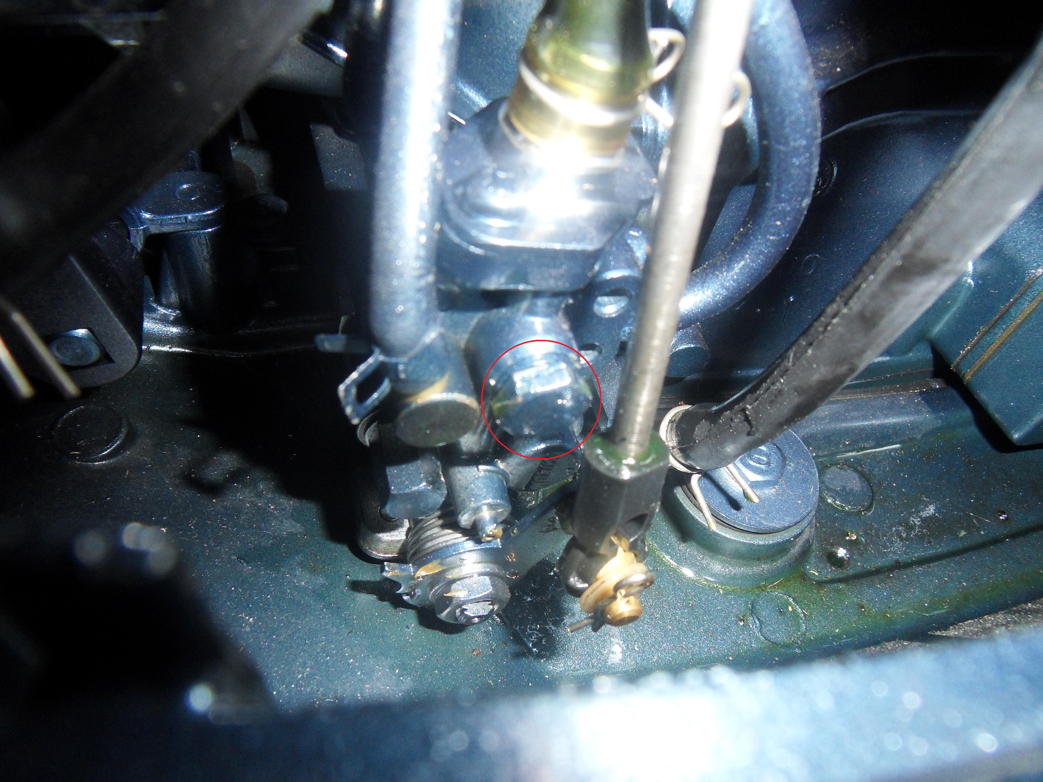

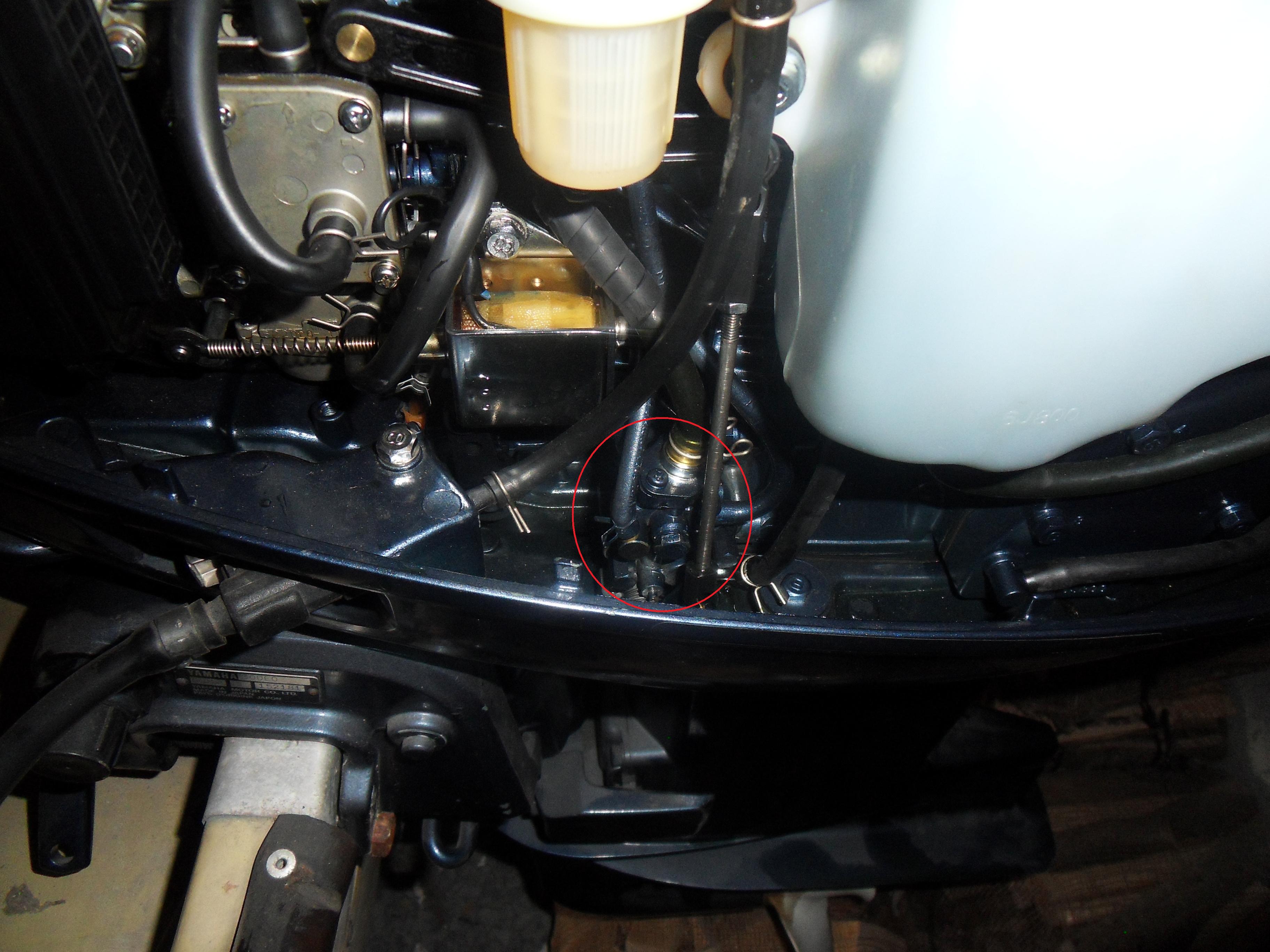

Jeg har tegnet en rød runding rundt det jeg tror er pumpa og lufteskruen
Er dette olje pumpa?
post-220118-0-99681000-1301472787_thumb.jpgEr dette lufteskruen?
