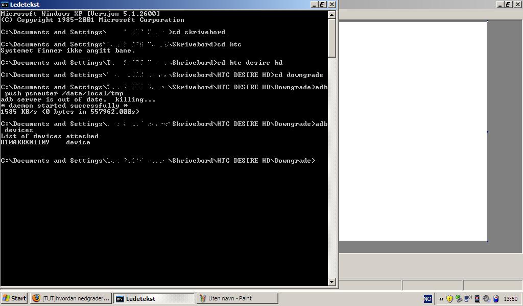

Når jeg prøver å downgrade kommer det alltid opp "0bytes in xxx.xxx s". popper opp en beskjed fra htc sync også om at "my desire hd htc sync-porten svarer ikke. Koble fra kabelen, og koble til igjen etter 10 sekunder".. spurte han som laga guiden inne på xda om problemet for noen måneder siden, sist jeg prøvde å downgrade, men han visste ikke hva det var. Kjøpte til og med mindre minnekort, fordi han mente det var lettere med minnekort med mindre plass...

i terminalwinduet (cmd) skriv: adb devices, og se om telefonen din kommer opp på lista. Om den ikke gjør det, kan du starte både PC og telefon på nytt før du prøver adb devices igjen. Når det fungerer er du sikker på at du har kontakt med telefonen.
Så er det bare følge guiden til punkt og prikke, så burde du få root (#), og mulighet til å legge over filene.
PS! Koble til som diskstasjon og legg PD98.IMG (eller hva den nå heter) på SD-kortet ditt (ikke i en undermappe). Deretter velger du kun lading.
PPS! Husk å aktivere USB-debugging.
Om du legger ut ett skjermbilde over hva du har skrevet osv i CMD-vinduet og fått som svar, er det lettere å hjelpe.
