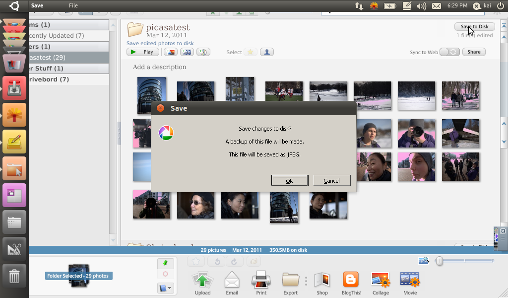

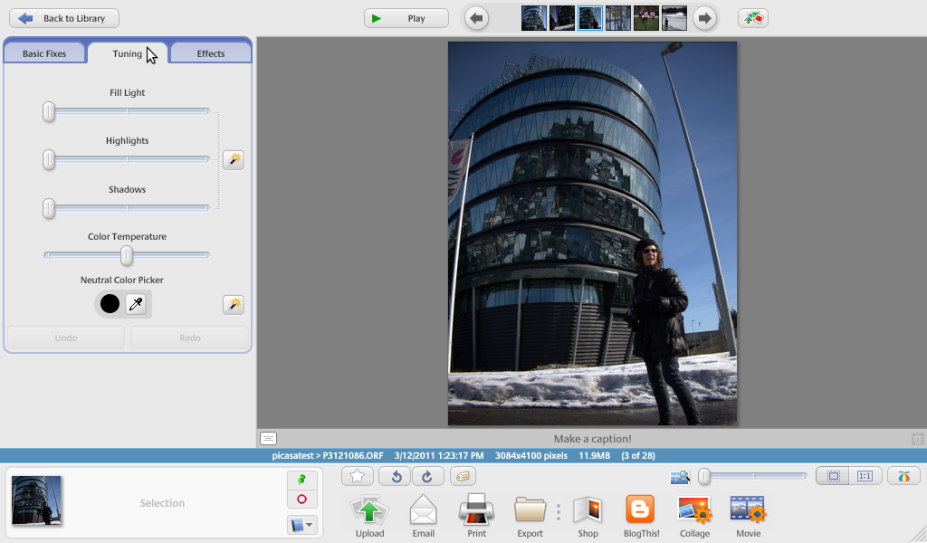

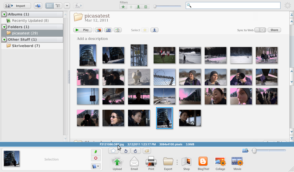

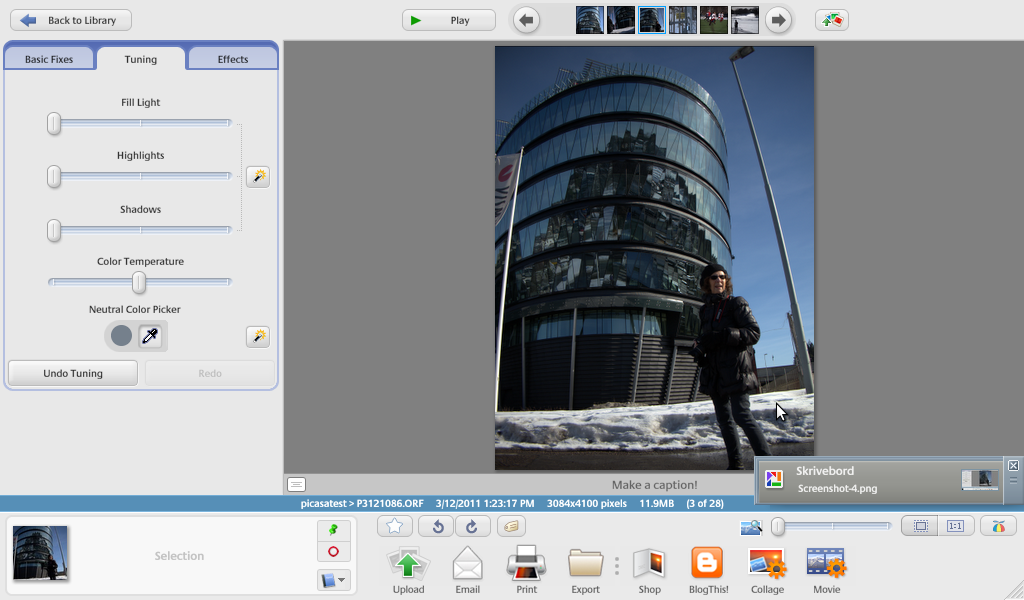

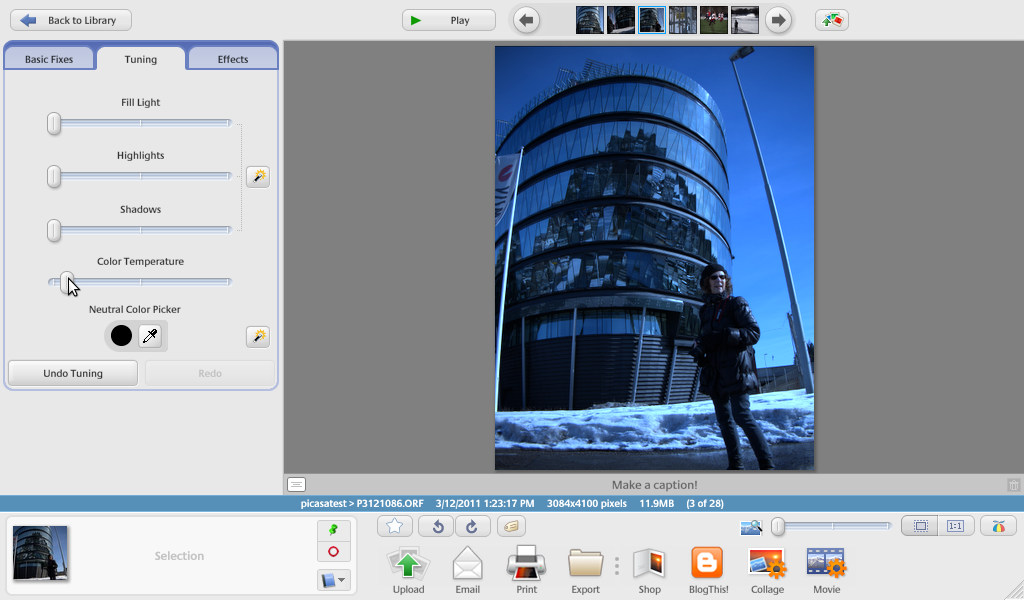

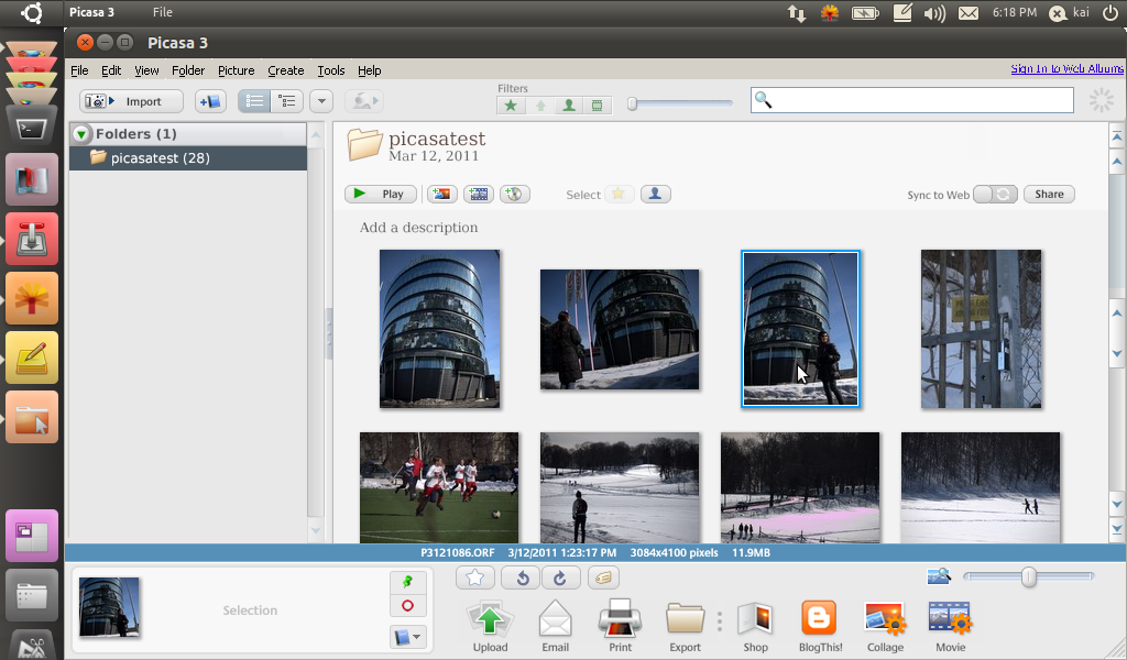

kaian Skrevet 2. april 2011 Skrevet 2. april 2011 picasa (lastes ned fra picasa.google.com) er et gratis lavterskeltilbud for bildebehandling som også klarer raw-filer. I oversikten har jeg valgt en raw-fil, det er miniatyrbildet med blå ramme rundt her, på den blå linja under miniatyrene står bla filnavnet til den valgte fila, P3121086.ORF Dobbeltklikk på miniatyrbildet for å få det opp i redigeringsmodus: Her er det tre "arkfaner" til venstre, velg den midterste "Tuning" Herfra lar jeg bildene forsøke å snakke for seg selv en stund, se etter musmarkør.... Ok, når du er fornøyd så klikk på knappen Back to Library øverst til venstre Der ser du at i øverste høyre hjørne står det nå 1 file(s) edited og knappen Save to disk kan trykkes. Du får beskjed om at det tas en backup av originalen før resultatet lagres som jpeg, klikk Ok Nå kan du se at fila har fått nytt navn: i stedet for P3121086.ORF heter den nå P3121086.ORF.jpg RAW-fila er flyttet til en ny katalog. Hvis rawfila før lå på C:\bilder\akamtreff så ligger den nå på C:\bilder\akamtreff\Originals (utvilsomt den delen av picasa som irriterer meg mest, men greit nok) Ok, du har en jpeg fil og du har den originale raw-fila. Funker det for deg? 1
