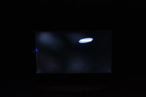

Jeg har i dag fått min første LCD-LED TV og ble litt skuffet. Når bakgrunnen er helt svart, eller delvis svart så synes det ganske godt to par små flekker med lys. Skulle jeg beskrive det ville det vært lyse rundinger.
TVen er en såkalt edge-LED, men likevel hadde ikke forventet at det skulle være 4 store lyskastere direkte på skjermen. Det synes ikke så veldig når det er et bilde over disse flekkene(boblene med lys), men så fort området blir litt mørkt synes de godt. Dette begynner å bli litt irriterende.
Jeg lurer på om kanskje TVen er defekt.
Har vedlagt et bilde jeg tok av TVen. Dette bildet er litt dårlig, men de flekkene jeg snakker om vises godt på bildet og gir en liten beskrivelse av hva jeg snakker om.post-9575-0-68101600-1300474410_thumb.jpg

Lite tips, sett kamera stødig, slå av blits å lys i rommet, og ta et bilde.

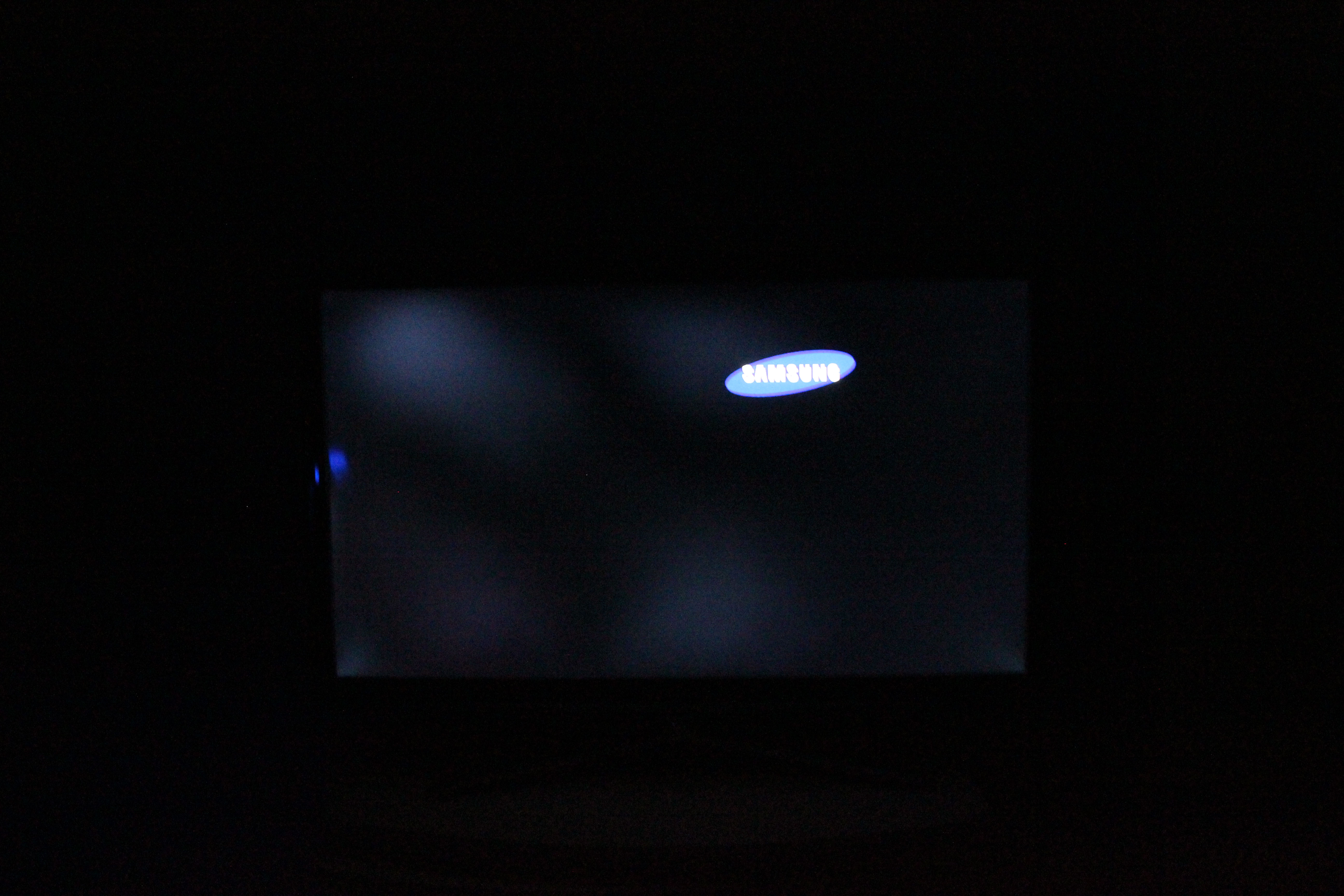

Tok et nytt bilde. Slo av alt av lys først. Den ovale lysboblen på skjermen som er sterkest er Samsung logoen. Det er de store lysflekkene som bekymrer meg.

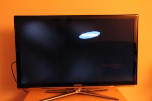

TVen er: Samsung 3D-LED UE40C7000 (kjent som 7705 i Norge) kjøpt hos NetShop http://www.netshop.n...-3D--41699.aspx.
Har prøvd meg litt fram med litt forskjellige instillinger for TVen, men ingenting hjalp. Lysnivå, kontrast, etc.

Prøvde med forskjellige instillinger for bakgrunnsbelysning og det hadde ingen effekt. Selv med 0 vises disse lyse flekkene.

Slik er ikke min i det hele tatt. Hadde ikke forventet mirakler av en edge-led, men i alle fall burde det være sort der sort skal være.

Det ser ut som clouding. Et vanlig problem på LCD sjermer. Baklyset blir ikke fordelt helt likt og det lager lyse flekker i større eller mindre grad. På bildet ser det ut som om skjermen din har ganske mye av dette. Det varierer litt fra panel til panel.
Har også clouding på min Sony LCD, men langt fra så ille som det der, så jeg bryr meg ikke. Vet ikke om det går på garantien...?
I alle fall når det er såpass ille som på min skjerm. Jeg vil kreve at de enten fikser det(dersom mulig) eller at jeg får ny TV.
