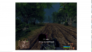

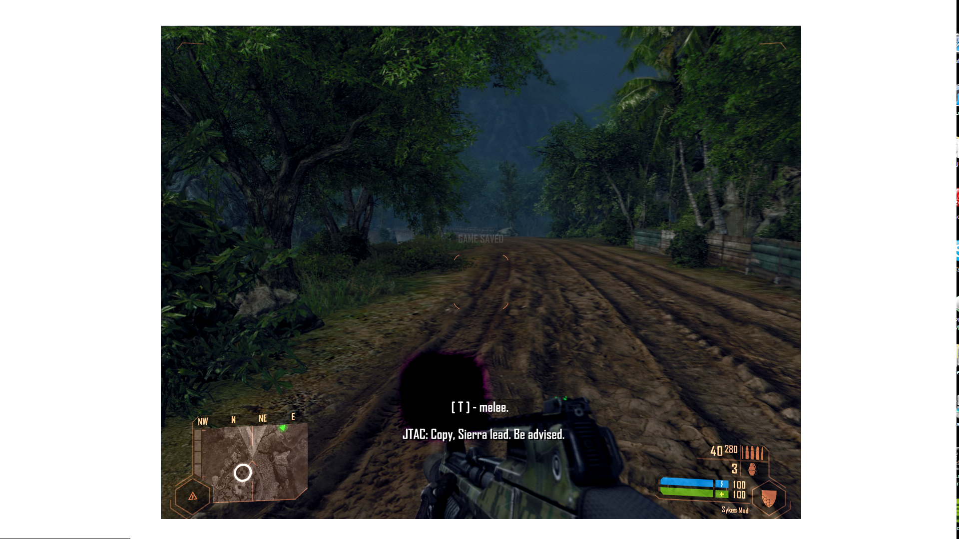

fpwoot Skrevet 15. mars 2011 Skrevet 15. mars 2011 Hei,har problemer med "dotter" på skjermen og de kommer i forskjellige spell som crysis og starcraft 2.. dere kan se vedlegget, jeg fikk screenshotet akkurat når dotten kom. legg merk at jeg får hvite dotter på starcraft og svarte dotter på crysis?. Driverne til skjermkorta er de nyeste og skal være ok. pcen er selvbygd omtrent 2-3 år gammel Intel core i7 920 2x Nvidia Geforce 250 sli (varmeproblemer?) 6 gb 1666 mhz corsair RAM Windows 7 64bit Har en følelse at varmen i kabinettet kan være synderen? skjermkorta ligger på 63 og 71 grader idle med åpent kabinett, crysis kan de ligge oppe mot 93 grader.

fpwoot Skrevet 16. mars 2011 Forfatter Skrevet 16. mars 2011 Hei, takk for svarene Det vifte foreslaget funket ikke, dottene er fortsatt der og gradene er bare noen grader ned. prøvde å bruke manual control på vifte kontroll i Nvidia kontrollpanel og skrudde opp viftene til 92-95% (bråket godt..) det hjalp heller ikke noe. kan være støv ja.. det er et xfx deksel rundt kortene litt vanskelig å komme til.. kan vel prøve høyttrykk luft til å blåse ut støvet, det vil vel ikke skade skjermkortene? utenom skjermkortene er resten av systemet nærmest støvfritt, har støvsugd rundt prosessoren, renset vifta, tatt av hovedkortet og støvsugd rundt i kabinettet. prosessoren ligger nå på 45-50 grader idle. noe annet jeg la merke til er at skjermkort viftene står på 2-5 % på idle med 65 grader? bare tar med dette, virker merkelig at de er så passive med så høy temp..

007CD Skrevet 17. mars 2011 Skrevet 17. mars 2011 (endret) Helt greie temps du har, idle sier oss ingenting og er den verste måten å bedømme temps på. Hvorfor? Jo, for CPU sensorene for temperatur er helt unøyaktig og verdiløse når tempen er lav, er først når den stiger rundt 60 grader at du begynner å få nøyaktige målinger. Ellers 60 grader idle på skjermkort med vifta nesten parkert er helt ok, den vil nok øke hastigheten etter hvert som tempen din går opp og er normalt. Det jeg frykter som feiler din maskin er 2 års døden for GT200 og eldre 8xxx og 9xxx skjermkort fra NV. Bruker å gi artifacts og eventuellt PSOD (Pink Screen Of Death.) eneste måten å få sjekket dette skikkelig på i ditt tilfelle er test av skjermkort i en annen maskin. Forekommer samme problemet, så vet du at det er hardware feil og at GPUen er synderen. Funker det normalt, må du feilsøke videre på din maskin. Endret 17. mars 2011 av 007CD
