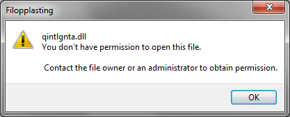

Når det gjelder den filen, så får jeg ikke lastet den opp eller tatt kopi av den. Hva gjør jeg?

Men fila får jeg ikke lov til å ta kopi av eller laste opp til scanning på virustotal.com.
Hva gjør jeg nå?

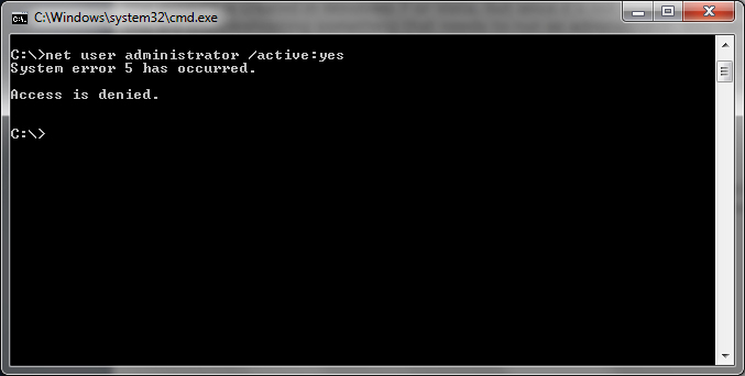

Prøv følgende veiledning for å aktivere administrator-brukeren på PCen, og gjør et nytt forsøk:
http://www.howtogeek.com/howto/windows-vista/enable-the-hidden-administrator-account-on-windows-vista/
PS: Vennligst ikke bruk denne brukeren mer enn nødvendig, da det vil gjøre deg mer utsatt for sikkerhetstrusler. Jeg anbefaler deg at du deaktiverer den når du er ferdig.
Post tilbake om du får til å laste den opp nå, eller ikke.
Jeg gjetter på at dette betyr at du ikke høyreklikket og valgte "Run as administrator". Kan det stemme?
Endret av r2d290
Etter 4 forsøk fikk jeg laget kontoen.
Men får ikke lov til å kopiere eller laste opp filen.
Får denne feilmeldingen en gang til...
Hva nå??
Loggen ser forsåvidt helt fin ut. Grunnen til at jeg ba deg se på fila, var fordi jeg ikke finner noe info om den - og det vil i de fleste tilfeller bety at man bør sjekke slike filer nøyere.
Får du høyreklikket på fila - hvis, kan du velge fanen Sikkerhet og se om du kan endre rettigheter på fila?
Det har jeg prøvd, men det er ikke håp om å kopiere eller laste opp den.

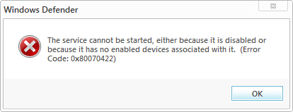

Har løst de fleste problemene med pcn, men det som ser ut til å gjenstå er å få Windows Defender til å virke.
Her er feilmeldingen jeg får...
