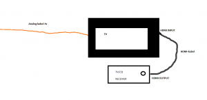

Vamos Skrevet 10. mars 2011 Skrevet 10. mars 2011 Får ikke lyden fra TV'en igjennom recieveren. Har en HDMI kabel fra HDMI out på recieveren og inn i TV'en. Signalet inn i TV'en er analogt. Vet ikke helt hva slags info jeg bør slenge med, så dere kan eventuelt spørre etter det dere trenger.

Hugo_Hardnuts Skrevet 11. mars 2011 Skrevet 11. mars 2011 (endret) Du må ha en kabel fra audio-out på TV til audio-in på AVR (recieveren). HDMI-kabelen fra HDMI-out på AVR til HDMI-in på TV kan kun overføre signal ut fra AVR til TV, ikke motsatt vei. Edit: Bare så jeg forstår deg rett: Du skal ha lyden fra TV ut gjennom høytalere via AVR, ikke sant? Eller skal du ha lyd fra en ekstern kilde tilkoblet AVR ut fra TV-høytalerne? Edit2: Ser jo nå at recieveren din støtter "Audio Return Channel" og det skal da la seg gjøre å unngå bruk av audiokabel fra TV til AVR. Du skriver dog ikke hva slags TV du har. Kan det være at den ikke støtter dette? Endret 11. mars 2011 av Hugo_Hardnuts
Vamos Skrevet 11. mars 2011 Forfatter Skrevet 11. mars 2011 Mulig jeg glemte å nevne det, men er hverken lyd eller bilde per nå. Riktig, både lyd og bilde skal igjennom AVR. Har denne TV'en, som ikke er av de nyeste. Den støtter neppe Audio Return Channel.
Vamos Skrevet 11. mars 2011 Forfatter Skrevet 11. mars 2011 Når jeg velger TV/CD på input-velgeren. Et annet forum forklarte at jeg ikke får lyd eller bilde siden jeg har en HDMI-input, og ikke output. Den kan ikke sende lyd/bilde. Er det nå jeg må i gang med en masse andre kabler? Jeg vil få lyden igjennom receiveren, samtidig som jeg også får sendt bildet igjennom for upscaling.
agito Skrevet 11. mars 2011 Skrevet 11. mars 2011 Nøyaktig hva er kilden din? Og er kilden din koblet til reciveren eller til TVen?
Vamos Skrevet 11. mars 2011 Forfatter Skrevet 11. mars 2011 Analog kabel-tv, en standardtypen av hvite kabler man strekker rett i tv'en. Videre har jeg koblet en HDMI kabel mellom TV'en sin input og receiverens output. Setter så på TV/CD, men ingenting skjer.
Vamos Skrevet 11. mars 2011 Forfatter Skrevet 11. mars 2011 Da har jeg fått ordnet en audio-kabel i mellom TV'en og receiveren. Får lyd i 2.0, noe som vil si at jeg har 3 høyttalere + sub som ikke får lyd. Hva kommer dette av? Det samme gjelder forøvrig for den innebygde tuneren.
