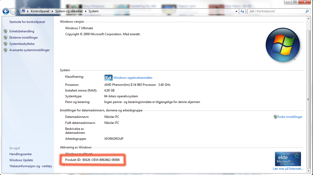

Hvis du går på Kontrolpanel -> System så skal vel nøkkelen ligge der et sted.
Det gjør den værtfall i Win7.
BTW: Når du først skal reinstallere vil jeg anbefale sterkt at du oppgraderer til Win7. Synnes det er mye lettere, bedre og virker mere stabilt enn Vista. :)
Her:

Jeg sjekket Kontrollpanel -> System, men det nummeret som kommer opp der stemmer ikke med den delen av produktnøkkelen jeg kan se på klistrelappen.
