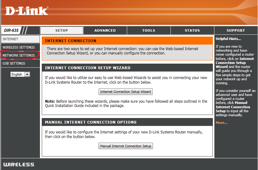

MegaAwzum Skrevet 7. mars 2011 Forfatter Skrevet 7. mars 2011 Dette er Router dashboardet. Så unchecker jeg. Hva mer? Funker fortsatt ikke :S Kommer et gult signal skilt foran nettverket :S
SpecialForce Skrevet 7. mars 2011 Skrevet 7. mars 2011 Husk på at det å gi ut hvilken url i GUIet er og heller beskrive, kan gjøre en vel så god jobb. På flere aksesspunktguider er forresten det å skru av brannmuren en del av mange guider. Ellers ville jeg lagt kabel til rommet det gjelder, og satt inn 2 slike: https://prisguiden.no/produkt/133625 ha DD-WRT firmware på den i som skal i rommet med dårlig signal, og erstatt DIR-635 boksen som er med den andre. dette vil gi deg et fremtidsdyktig nettverk, men også tjene som noen overlegent gode alternativ til utvidelse, når du trenger det. Det går også an å sette opp en trådløs bro, men det er mindre anbefalt. Her er guiden for bridgingen via kabel: http://dd-wrt.com/wiki/index.php/Wireless_Access_Point Det skal også gå an å bridge de trådløst i mellom, men usikker hvilken guide som er aktuell der. La7dfa vet mer der vil jeg tro.
