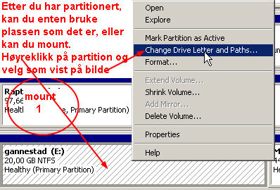

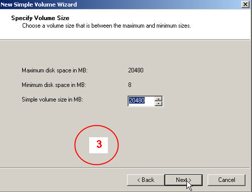

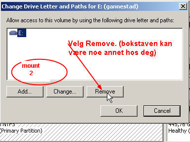

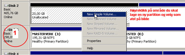

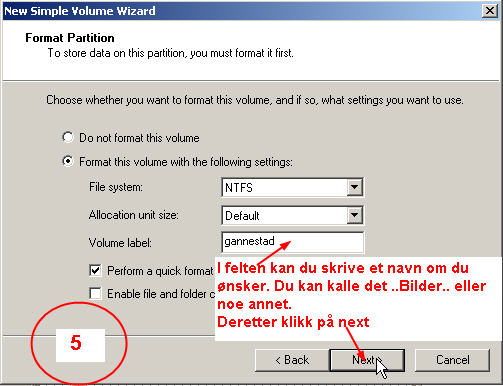

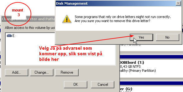

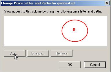

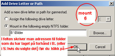

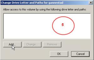

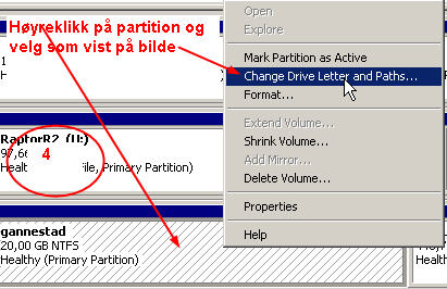

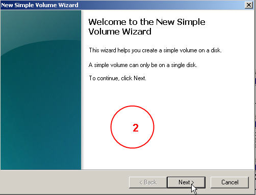

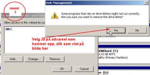

Jeg laget noe bilder, slik at du ser på hvordan.

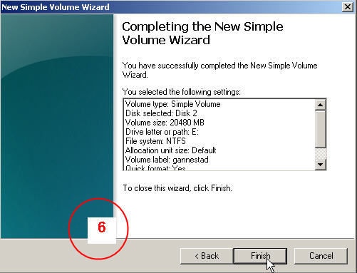

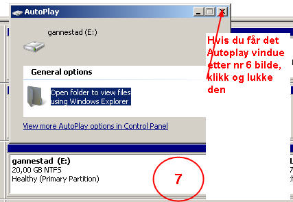

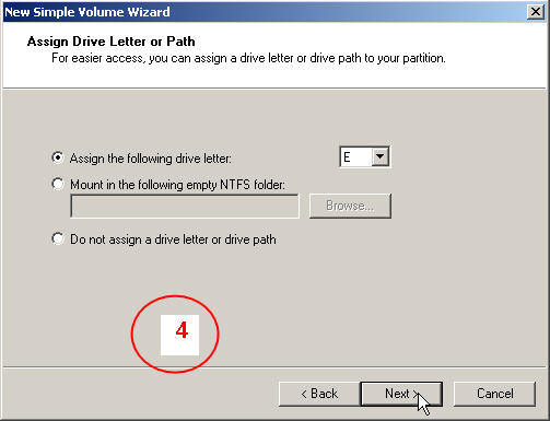

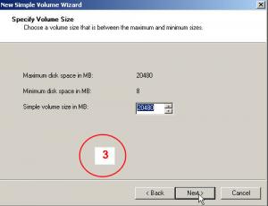

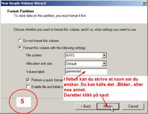

Bilder fra 1-7 er når du skal lage en partition på de utiltelte 16GB

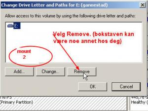

Bilder mount1-mont6 er for når du skal velge å mount. Å mounte forutsetter at du har utført alt som vises på Bilder 1-7.
Om du skal mount eller la det være som en egen partition, har ikke noe annet effect, enn at du ikke trenger å forholder deg til mer enn B: (S:) og C:, under på din Datamaskin.
Å skifte mellom mount en partition og å vise som en selvstendig, kan forandres når som helst. Data som er skrevet på disken (bilder eller annet) påvirkes ikkke, dvs data blir ikke borte.
For at du skal følge det som er vist på bilder (mount1-mount6) , må du på forhånd lage en folder i B: (eller S:) kalt Bilder
Lage en partition på det utildelt plass
Vediene på bilder, vedrårende volume i MB, er på grunn av størrelse på min partition. For din del vil de være mindre, de blir fylt automatisk, så ikke tenk på det. I tillegg vises på bilder at utildelt plass er i starten på min disk, men hos deg er selvfølgelig på slutten.
Mount den partition som du allerede har laget

I datamaskinbehandling vil du se:
Den S: partition
Den C: partition
og den gannestad partition uten bokstav.
men under Datamaskin (fra start menu) vil du se bare den S: og den C:.
I S: kan du lagre ting som vanlig, og skal fylle opp de 8GB som er plass til.
Men alt du lagrer i S:\Bilder blir faktisk skrevet på gannestad, og vil være der. S:\Bilder er som et link egentlig.

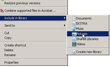

Det som kanskje mangler enda er:
Om du høyre klikk på Bilder i S:, vil du kunne velge å inkludere i Bibliotek. Da blir det lettere for deg å lagre bilder og annet du vil.
Vedlegger en bilde om det:
