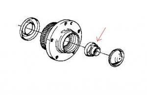

hhagaz Skrevet 4. mars 2011 Skrevet 4. mars 2011 (endret) Jeg har svært lite greie på bil, men har tre spørsmål i sammenheng med vedlagte bilde: 1. Må mutteren markert med rød pil fjernes/løsnes for å kunne skifte stabiliseringsstaget? 2. Kan et ødelagt hjullager føre til at mutteren løsner? 3. Kan det føre til at hjullageret skades/ødelegges dersom denne mutteren ikke er festet skikkelig? Håper noen kan hjelpe meg med dette! Endret 4. mars 2011 av hhagaz
Inge Rognmo Skrevet 4. mars 2011 Skrevet 4. mars 2011 1) nei. 2) Ja, muligens. Denne muttera er imidlertid sikret med en saksesplint (google "kronemutter"). 3) Om muttera løsner forsvinner både lageret og hjulet...
vbjornevik Skrevet 4. mars 2011 Skrevet 4. mars 2011 Må også legges til at enkelte typer lagre ikke skal trekkes noe særlig til, så det å skru til alt man orker fordi man er rett for å miste hjulet, kan føre til at lageret blir ødelagt i løpet av få minutter grunnet varmgang.
gxi Skrevet 4. mars 2011 Skrevet 4. mars 2011 Skal vel mye til for å faktisk miste hjulet fordi navmutteren ikke er skrudd inn. Kan vel kjøre langt selv uten den i det hele tatt. Lageret sitter i all hovedsak bare på friksjon, men kan vel dele seg opp over tid slik at den ene halvdelen ramler ut sammen med spindelen. Det er få lagre nå om dagen hvor strammingen til lageret er i navmutteren. Før hjulet faktisk ramler av må den først bryte seg igjennom bremsen, og da vil det nok bli et ufattelig bråk og kraftig risting (noe det også vil være fra før av om lageret deler seg opp) som burde få enhver til å stoppe umiddelbart. Er det på et drivhjul vil akslingen være løs, og det i seg selv kan vel lage endel bråk og vibrasjoner.
vbjornevik Skrevet 4. mars 2011 Skrevet 4. mars 2011 Hvis du da tar for deg et bakhjul uten hjuldrift, med trommelbrems. Her er det koniske rullelagre (som regel), som ikke må skrus for hardt til. Å kunne kjøre langt uten navmutter her, er jo direkte livsfarlig. Denne mutteren låser trommelen (og lageret) til "senterbolten", som igjen hjulet er festet på. I en sving vil krefter prøve å presse hjulet ut. Derfor er det særs viktig å bruke moment ved tiltrekning av disse lagrene 1
hhagaz Skrevet 5. mars 2011 Forfatter Skrevet 5. mars 2011 (endret) Takk for gode svar! Kan også legge til at det er forhjulet på en Golf 3 det er snakk om, dersom det er av betydning. Endret 5. mars 2011 av hhagaz
Inge Rognmo Skrevet 5. mars 2011 Skrevet 5. mars 2011 Skal vel mye til for å faktisk miste hjulet fordi navmutteren ikke er skrudd inn. Kan vel kjøre langt selv uten den i det hele tatt. Lageret sitter i all hovedsak bare på friksjon, men kan vel dele seg opp over tid slik at den ene halvdelen ramler ut sammen med spindelen. Det er få lagre nå om dagen hvor strammingen til lageret er i navmutteren. Det er sant, jeg tenkte på et "vanlig" "gammeldags" hjullager med to koniske rullelagre. Denne løsningen er vel i dag mindre brukt på småbiler, men fortsatt det vanlige på hengere og større kjøretøy. Før hjulet faktisk ramler av må den først bryte seg igjennom bremsen, og da vil det nok bli et ufattelig bråk og kraftig risting (noe det også vil være fra før av om lageret deler seg opp) som burde få enhver til å stoppe umiddelbart. Er det på et drivhjul vil akslingen være løs, og det i seg selv kan vel lage endel bråk og vibrasjoner. Godt poeng med bremsene, i alle fall på skivebremser. Trommelbrems uten stor slitekant i trommelen er en annen sak.
kretuk Skrevet 8. mars 2011 Skrevet 8. mars 2011 Takk for gode svar! Kan også legge til at det er forhjulet på en Golf 3 det er snakk om, dersom det er av betydning. Om jeg ikke husker feil, så skal mutteren på golf 3 (ikke gti/vr6) settes igjen med 90Nm og 90* (grader)
