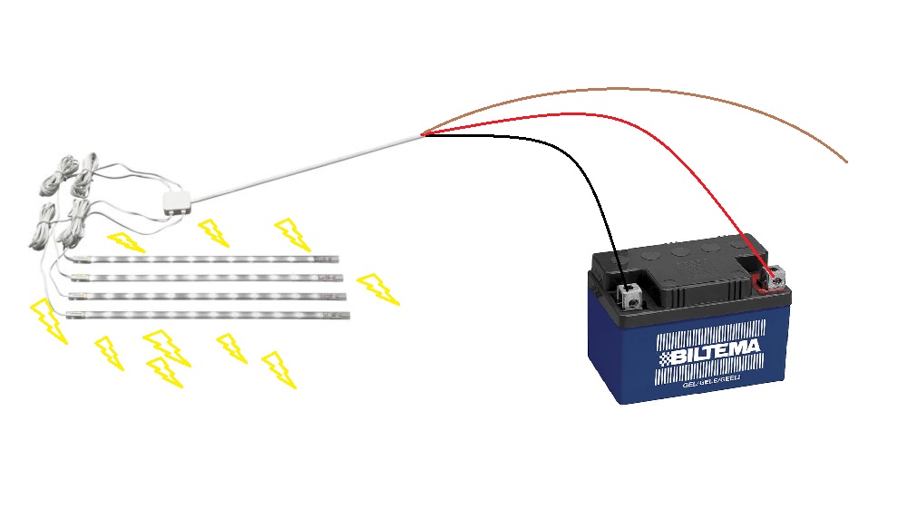

Anderspr0 Skrevet 27. februar 2011 Skrevet 27. februar 2011 Hei! Tenker på å kjøpe 4pk LED stiper på ikea. Disse inneholder 4 striper, og en omformer som sitter på støpslet. Mellom støpslet og stripene er den en vanlig ledning, om man kutter opp denne finner man en +pol, -pol og jording. Er det mulig å koble disse to polene rett på ett 12v batteri? Om noe er uklart, så rop ut ^^
nomore Skrevet 27. februar 2011 Skrevet 27. februar 2011 Nei. Omformeren som du kobler IKEA lysene til trenger vekselstrøm. På batteriet har du likestrøm. Det du evnt kan gjøre er å koble lysene(lysstripene) direkte til batteriet DERSOM spenningen ut fra omformeren(firkanten du kobler lysene til) er 12V.
