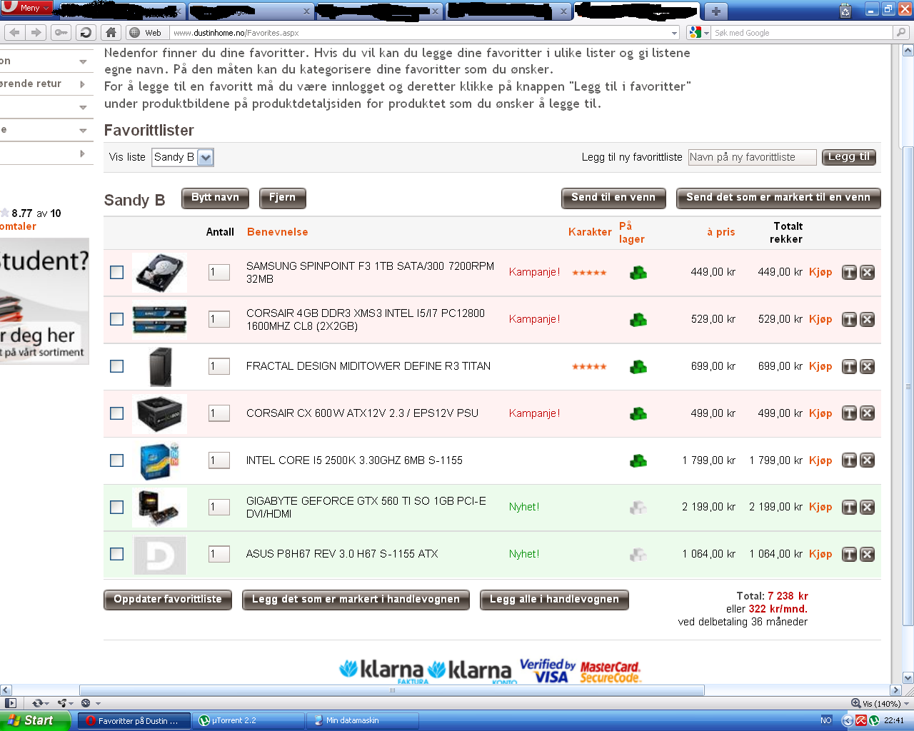

Vertical^ Skrevet 23. februar 2011 Forfatter Skrevet 23. februar 2011 Takk for et utfyllende svar. Så nå at Dustin er mye billigere, og handelen kommer nok til å skje derifra. Vet du om Dustin kan bygge PC'en for en ekstra slant penger? Link så langt, om den funker. Tok bort SSD, da dette er noe jeg føler jeg ikke har bruk for. http://www.dustinhome.no/Favorites.aspx

Vertical^ Skrevet 23. februar 2011 Forfatter Skrevet 23. februar 2011 (endret) data.bmp Evt; http://img130.imageshack.us/i/datarx.png/ Endret 23. februar 2011 av Vertical^
Mathias-S Skrevet 23. februar 2011 Skrevet 23. februar 2011 (endret) Det ser ut som et veldig solid oppsett, og yter nok også bedre enn mitt AMD-oppsett. Det grafikkortet yter også en god del bedre enn vanlige GTX 560 Ti-kort! Men du har ikke tatt med DVD-leser/brenner. Hvis du har en gammel PC, så er det mulig at du har en DVD-stasjon som ikke bruker SATA, og da må du også investere i en ny (dette koster bare 150 kr, så det er jo ikke akkurat en stor investering uansett). Endret 23. februar 2011 av Mathias-S

Vertical^ Skrevet 23. februar 2011 Forfatter Skrevet 23. februar 2011 Da blir dette oppsettet bestilt når Sandy B. hovedkortet samt GPU er på lager. Ble en overraskende god pris, og har da ca. 1500 kroner å gå på til andre småting. Noctua vifter, kanskje? Stillegående og gode vifter hadde vært noe.
