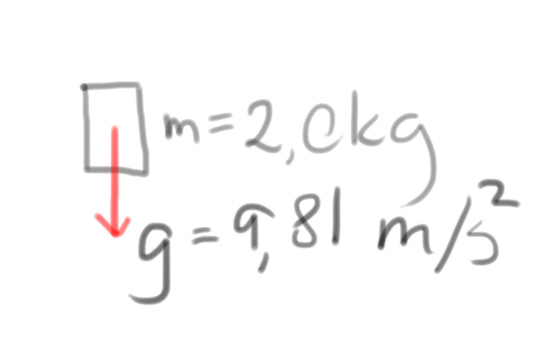

axao Skrevet 21. februar 2011 Del Skrevet 21. februar 2011 Newtons 2. lov sier: Akselerasjonen til et legeme er direkte proporsjonal med resultantkraften som virker på legemet, og omvendt proporsjonal med legemets masse. ΣF = m*a (summen av krefter = masse ganger akselerasjon) Viss en 2,0 kg stein faller mot bakken (og vi ser bort fra luftmotstand, og vi skal finne ut hvor mye krefter denne steinen blir påvirket av, gjøres det slik: steinen påvirkes av 1 kraft i dette tilfelle, tyngdekraften g (=9,81 m/s2, og massen til steinen er 2,0 kg. vi bruker newtons 2. lov: ΣF = m*a F = m*a (fordi det er bare 1 kraft, g) F = 2,0 kg * 9,81 m/s2 = 19,61 kg * m/s2 = 19,61 N ~ 19,6 N Altså summen av krefter som virker på den 2,0 kg tunge steinen er 19,6 N. Håper dette hjelper ^^ Lenke til kommentar https://www.diskusjon.no/topic/1298429-newtons-2lov/#findComment-16969482
Traumeel Skrevet 22. februar 2011 Forfatter Del Skrevet 22. februar 2011 Dette hjalp, tusen takk for at du tok deg tid til å forklare Newtons 2. lov sier: Akselerasjonen til et legeme er direkte proporsjonal med resultantkraften som virker på legemet, og omvendt proporsjonal med legemets masse. ΣF = m*a (summen av krefter = masse ganger akselerasjon) Viss en 2,0 kg stein faller mot bakken (og vi ser bort fra luftmotstand, og vi skal finne ut hvor mye krefter denne steinen blir påvirket av, gjøres det slik: steinen påvirkes av 1 kraft i dette tilfelle, tyngdekraften g (=9,81 m/s2, og massen til steinen er 2,0 kg. vi bruker newtons 2. lov: ΣF = m*a F = m*a (fordi det er bare 1 kraft, g) F = 2,0 kg * 9,81 m/s2 = 19,61 kg * m/s2 = 19,61 N ~ 19,6 N Altså summen av krefter som virker på den 2,0 kg tunge steinen er 19,6 N. Håper dette hjelper ^^ Lenke til kommentar https://www.diskusjon.no/topic/1298429-newtons-2lov/#findComment-16976923
