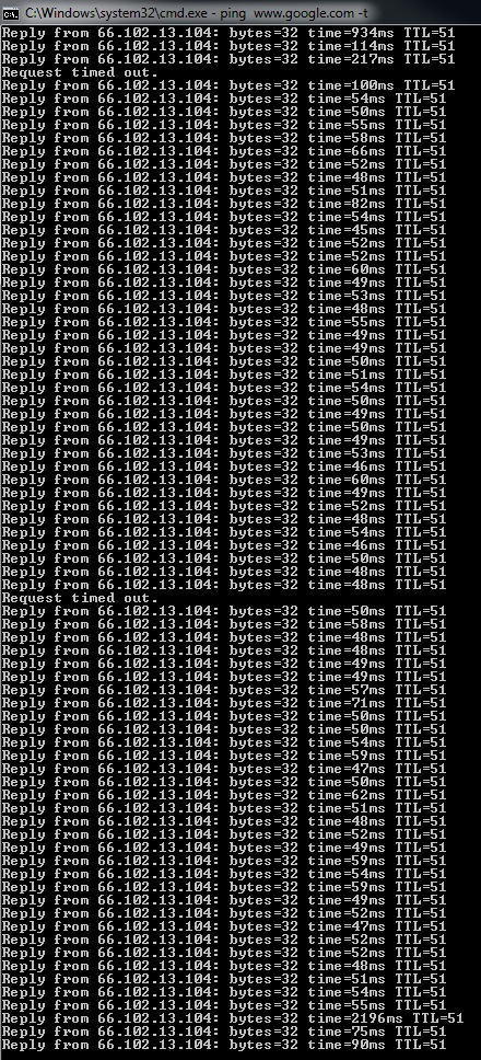

Jeg har et problem med nettet i hybelen jeg leier. Problemet mitt er at jeg med jevne mellomrom mister kontakten med routeren eller får en skikkelig lagg spike. Noen ganger er det kraftig nok til at jeg mister nettet, andre ganger (og som regel) får jeg en lagg spike på 2-3000MS hvert 20 sec ca. Jeg har kun dette problemet på stasjonær pcen, laptopen er mye mer stabil.
Lurer på om noen vet hva dette er eller har tips til hva jeg skal gjøre? Har oppdatert alt av drivere, reinstallert dem etc etc. Har ikke selv tilgang på routeren som står nede hos huseieren. Alle pcer (mobiler, wii etc) er lagt inn på routeren med mac adresser så det virker som kallen under har litt peil på pcer osv.
Den dårlig kontakten er særdeles irriterende og gjør det nesten umulig å spille over nettet. Selv spotify kobler ut i noen sec hver gang jeg får "laggspike".

Du har skikkelig ustabil ping, da men. Wifi er i beste fall "ganske stabilt" uansett, riktignok - men å få et par byte gjennom stabilt skal gå fint:
1. Finn en kanal unna andre sendere i nærheten (egentlig har vi bare kanal 1-5-9-13 som kan brukes ved siden av hverandre uten å genere støy. Men så heldig at alle naboene vet om det er du ikke. Så - en kanal som brukes av andre sendere som ser ut til å ikke bare generere støy.. en annen wifi-router nær huset, etc. Det er fordi en skjult sender ikke kan tilpasse seg aksesspunktet ditt, og derfor bare genererer støy - stoppmeldinger kommer ikke frem, etc).
2. Sørg for at du har et noenlunde stabilt signal til aksesspunktet fra pcen. Sjekk i kontroll-panelet, eller noe i den duren - ellers finnes det sikkert et program av noe slag fra produsenten med en styrke-indikator. Fikle med antenna etterpå - med mindre du er veldig langt unna er det ofte ikke så veldig vanskelig å få et greit signal. Men metallet på skrivebordet, en dårlig jordet lampe, en murvegg, varmtvannsbereder, ledninger i veggen - alt mulig rart gjør at signalet blir dårligere.
3. Og vær klar over at hvis routeren ikke multicaster vil en datamaskin med en dårlig driver/dårlig signal gjøre at alt går seigt. Samme gjelder routere/wifi aksesspunkt i nærheten som blokkerer signalet av diverse forskjellige grunner.
4. Installer noe slikt som netbalancer, og sørg for at det ikke er noe som bruker all opp/ned-hastigheten. Du får trøbbel veldig lett om for eksempel wifi-driveren på laptopen insisterer på å sende informasjon i støt tilpasset 54Mbps (54g.. typisk wifi), hvis du har mindre enn det videre til internett. Veldig vanlig problem med windows-maskiner i nettverk uten en "industri-grad" router med trafikk-meisling.
