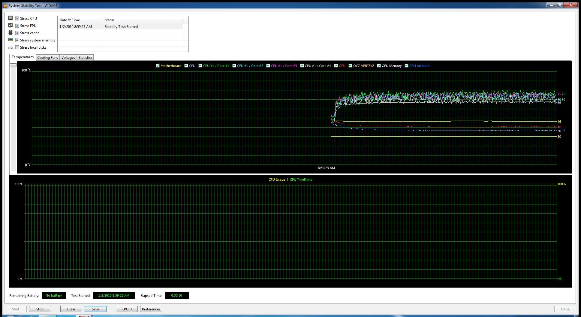

NangaParbat Skrevet 16. februar 2011 Forfatter Skrevet 16. februar 2011 Legger ved en hardwarereport og stresstestresultat fra AIDA64. Kan ikke lese noen umiddelbare problemer ut fra dette selv - så om det er noen andre som ser noe så si fra. Hvis ikke går HK i posten i ettermiddag.... hardwareReport.htm
