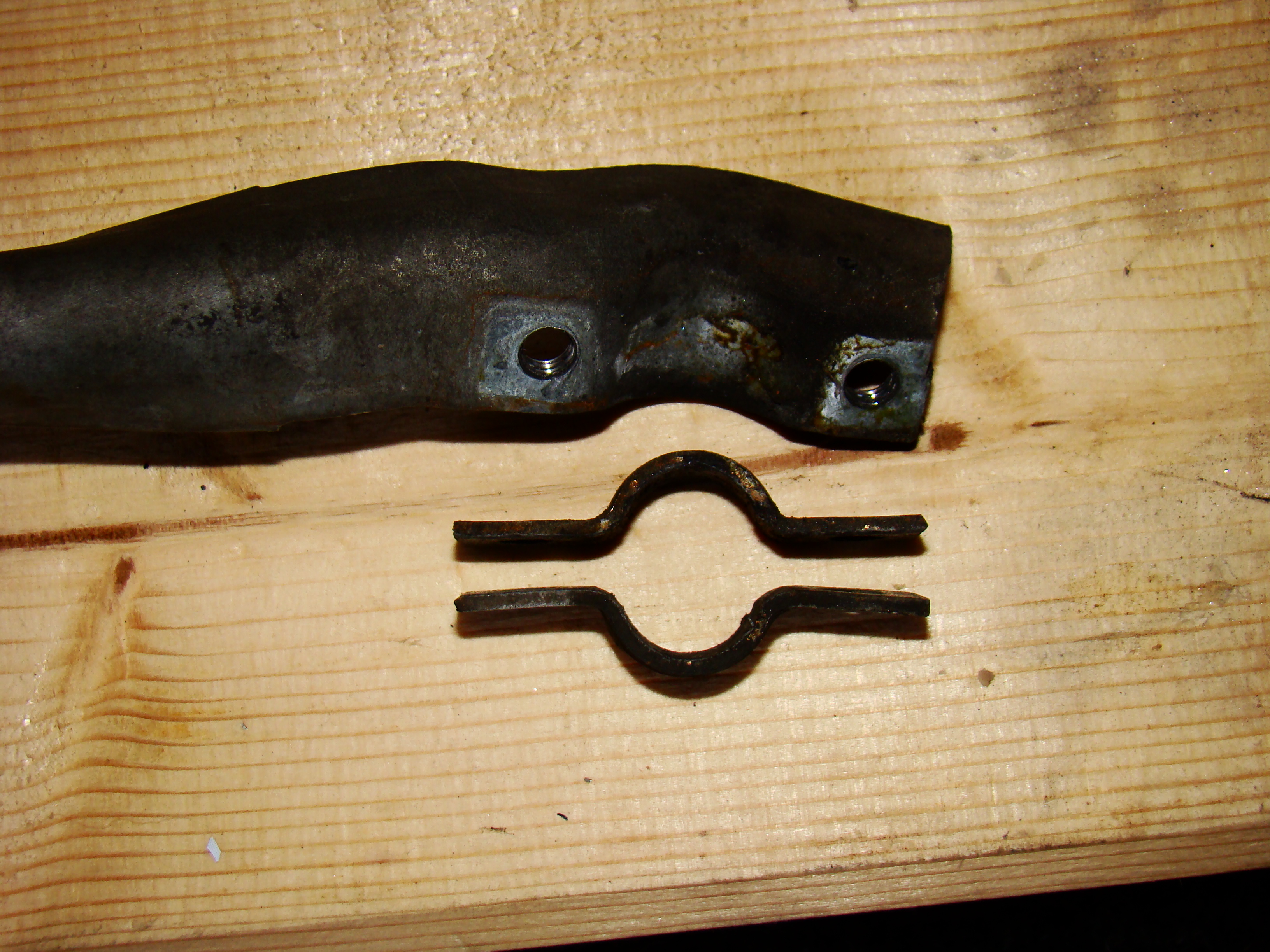

pondus36 Skrevet 9. februar 2011 Skrevet 9. februar 2011 Er det noen som vet om det er mulig å få kjøpt lagerbronse "på boks/tube"? Synes å huske at det en gang var mulig å få kjøpt noe metallreparasjon som man kunne reparere slitte akslinger på f.eks kupèviftemotorer. Kanskje det finnes noe slikt til mitt bruk?? Har en Opel Sintra med slitte lager i viskerarmene, men Opel selger kun komplett med armene. Og det koster flesk! Lagerene består av 2 klammer som man skrur på armene. Det er egentlig utrolig at de ikke vil selge kun lagerene, men det handler vel om ettermarked. Selge mest mulig!
agvg Skrevet 9. februar 2011 Skrevet 9. februar 2011 Er det kun foringen som er def? Har du ett bilde av de?
pondus36 Skrevet 9. februar 2011 Forfatter Skrevet 9. februar 2011 Vel, foringen er ikke defekt, men slitt. Foringene sitter inne i den buede delen av klammerene som du kan se på bildet. Når disse klammerene er skrudd sammen, er den runde kulen i armene som går fra viskermotor o.l. inne i dette klammeret. Opel har klammer, men selger de kun sammen med de 3-4 armene som de sitter på. Derfor blir det dyrt. Er det kun foringen som er def? Har du ett bilde av de?

mariuski Skrevet 18. februar 2011 Skrevet 18. februar 2011 Er det noen som vet om det er mulig å få kjøpt lagerbronse "på boks/tube"? Synes å huske at det en gang var mulig å få kjøpt noe metallreparasjon som man kunne reparere slitte akslinger på f.eks kupèviftemotorer. Kanskje det finnes noe slikt til mitt bruk?? Har en Opel Sintra med slitte lager i viskerarmene, men Opel selger kun komplett med armene. Og det koster flesk! Lagerene består av 2 klammer som man skrur på armene. Det er egentlig utrolig at de ikke vil selge kun lagerene, men det handler vel om ettermarked. Selge mest mulig! Würth har et produkt som heter "Flytende metall FE 1" som jeg har brukt til bl.a. å fylle igjen en oval lagring til vindusvisker på honda crv. funker fett hvis du gjør det riktig. (rengjøring etc) ulempen er at produktet er kostbart.
