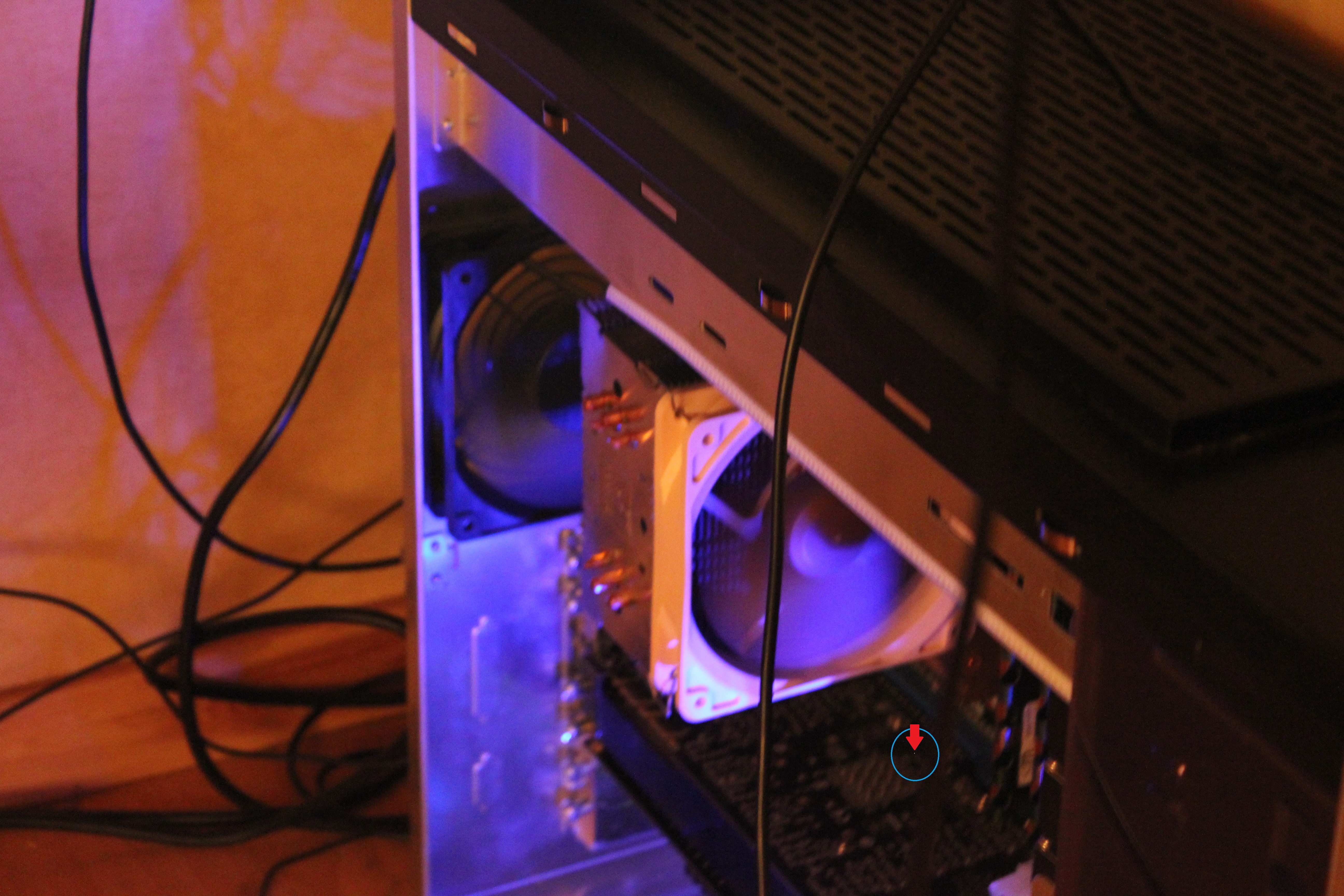

pxK Skrevet 8. februar 2011 Skrevet 8. februar 2011 Har nå funnet en hvit pixel/dot på cirka 80% av bildene og det fleste filmene jeg har filmet. Siden jeg er litt usikker på om det er en "død" eller "hot" pixel eller støv, så jeg trenger en bekremftelse fra noen som vet. Legger til en bilde hvor jeg har market pixelen og resten er bilder rett fra kamera. Men som jeg sa, den hvite dotten er ikke i alle bildene men rundt 80% av bildene og i alle filmene jeg har filmet. Resten av bildene.
Nautica Skrevet 8. februar 2011 Skrevet 8. februar 2011 Nja, han har jo ekponeringer på 1/30 og 1 sec.
pxK Skrevet 8. februar 2011 Forfatter Skrevet 8. februar 2011 Gjør som følger. "Rens nå" eller "Rens Manuelt" ?
Trondster Skrevet 8. februar 2011 Skrevet 8. februar 2011 "Rens nå" eller "Rens Manuelt" ? Rens manuelt. Sørg for at du har på objektiv med deksel eller kameradekselet - du skal hverken ha lys eller støv inn på sensoren mens dette pågår. Nja, han har jo ekponeringer på 1/30 og 1 sec. Prosedyren remapper kameraets oversikt over døde piksler.
pxK Skrevet 8. februar 2011 Forfatter Skrevet 8. februar 2011 Holder på med det atm, lar den ligge i 10 min. Men just in case, er et bare å levere kamera tilbake til butikken jeg kjøpte den fra og spørre etter en ny?
TGB Skrevet 11. februar 2011 Skrevet 11. februar 2011 Men just in case, er et bare å levere kamera tilbake til butikken jeg kjøpte den fra og spørre etter en ny? Støv på sensor eller hotpixels er ikke kriterie for å bytte; dette vil på CMOS sensor skje igjen og igjen til evig tid.
pxK Skrevet 11. februar 2011 Forfatter Skrevet 11. februar 2011 (endret) Ble i hvertfall kvitt den hvite dotten (Takk trondster), men ser enda en del hvite/røde prikker på mørke bilder hvis jeg zoomer inn. Er de hvite/røde prikkene støv eller bare støy på bildene? Endret 11. februar 2011 av pxK
Trondster Skrevet 11. februar 2011 Skrevet 11. februar 2011 Så reduction nok over i kategorien bildestøy. Skyt på lav ISO, stativ og lang lukkertid når det er mørkt for å minimere støy.
