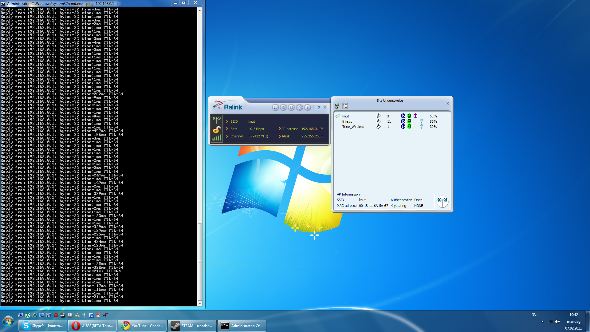

Sliter med den trådløse routeren min, problemet er at den er periodisk treg. Når jeg skal f.eks spille eller streame en video fra youtube, så lagger det. Har pinget routeren og den har 1ms ping til routeren bortsett fra ca en gang i sekundet hvor den har rundt 400ms og noen ganger 1000ms eller timeout.
Har flere pcer og samme problem på alle, har sjekket kanalene og hjelper ikke å bytte. Har N nettverkskort i 3 pcer og får fortsatt elendig overføringshastighet selv om de er innen 10meter av routeren og har god signalstyrke.
Prøvd uten sikkerhet på nettverket også uten at det hjelper.
Noen som har noen tips eller er det bare å kaste D-linken?

Problemet kan ligge i klienten. Prøv å last ned siste driver fra http://www.ralinktech.com/support.php
EDIT: Ser du har problemet på flere maskiner, så da er vel routeren den sannsynlige kilden.
Men sjekk en av de ved å flytte den nær routeren. Da kan du hvertfall finne ut om det er feil på router eller om det er signalstyrken/støy.
