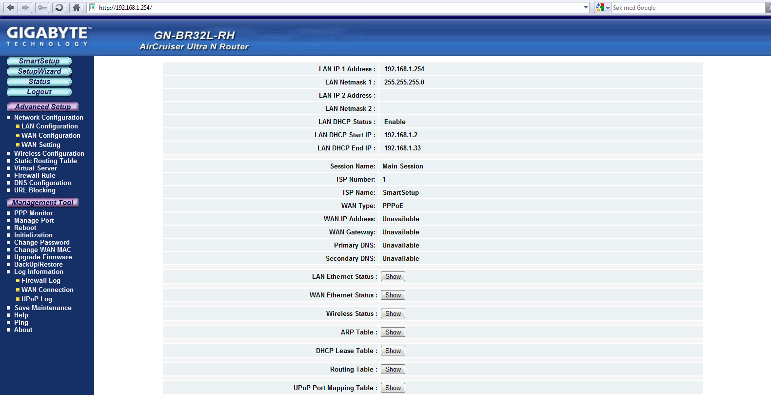

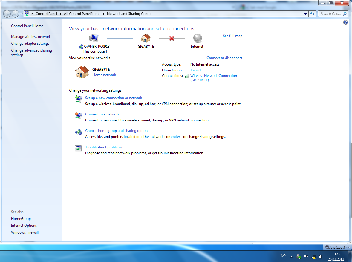

Jeg har problem med å få kontakt mellom min GIGABYTE GN-BR32L-RH wireless adapter og min Speedtough 546i v6. Jeg driver og sette opp trådløst hjemmenetverk. Alt gikk fint med ruterkonfigureringen. Jeg får kontakt med GIGABYTE ruteren både trådløst og med kabel. Derimot får jeg ingen nettilgang med GIGABYTE ruteren koblet til Speedtouch boksen som er koblet til modemet (håper dere forstår mitt lite datakyndige språk). Jeg får derimot tilgang til internett ved å koble meg direkte til speedtouch boksen.
Jeg har selv kommet til konklusjonen at det er et problem mellom GIGABYTE trådløs-ruteren og speedtouch modem-boksen, men der står jeg fast og vet ikke hva jeg kan gjøre. Har noen noen gode ideer/løsninger?

Gigabyte og speedtouch er koblet sammen med en nettverkskabel, port til WAN. Jeg klarer å koble meg til http://192.168.1.254

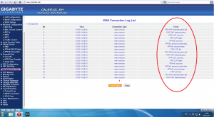

Det er tydelig at det er et problem med WAN. Jeg finner ingen menyvalg som gjør at jeg kan stille inn IPen men fant følgende data/info (vedlegg)
Det gjorde susen! tusen takk du! nå reddet tu meg fra dagevis med fortvilelse og riving i hår osv osv :D
