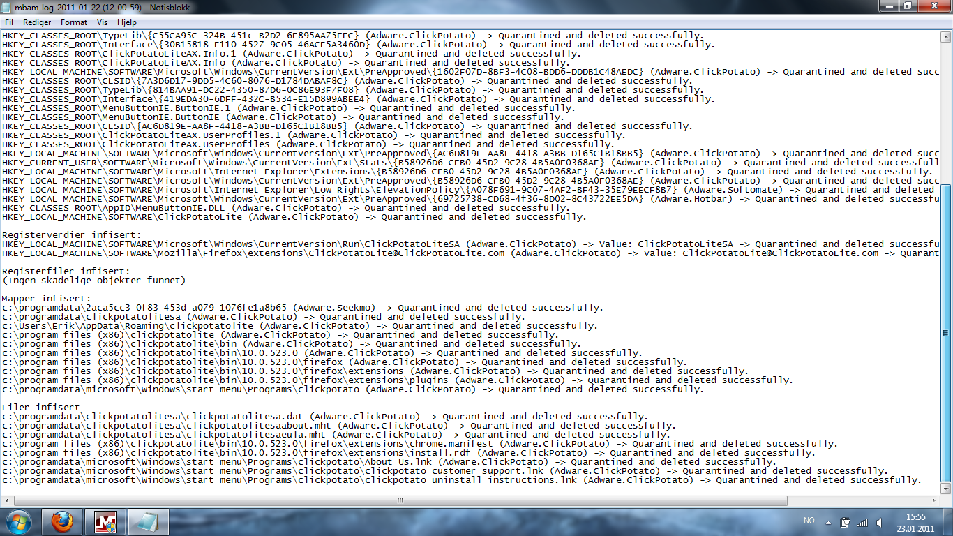

Det ser ut til at MBAM gjorde en god jobb, og fjernet en del malware. Combofix-loggen ser omtrent ren ut, men det er noe jeg er litt usikker på. Jeg kommer tilbake til dette senere i posten.

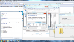

Bruker online scanner for å sjekke noen filer
  • Gå til VirusTotal
  • Klikk Choose/Bla gjennom....
  • Bla deg frem til filen i fet skrift:
    • c:\windows\SysWow64\temp.000
    • c:\windows\SysWow64\temp.001
    [*] Klikk Send file .
    [*] Kopier og lim inn resultatene i ditt neste svar på forumet når VirusTotal er ferdig med å skanne filen.
Altså, i neste tilbakemelding:
-Gi tilbakemelding på hvilket alternativ du valgte ang. flere antivirusprogram
-Post rapport for de to filene du laster opp i VirusTotal

Har glemt å si at jeg avinstallerte Mcafee antivirus programmet. Comodo beholder jeg.
Ser ut til at disse filene kan bli. Jeg ser du har avinnstallert McAfee, så da kommer jeg til å slette eventuelle rester senere.
Merker du ingen forbedring siden før du begynte? Synes det er snodig, ettersom MBAM fjernet såpass mye, og ComboFix-loggen ser ut til å være ren. Begynne litt på nytt, ettersom noen av filene som MBAM fjernet, kan ha kommet tilbake.
Altså: Først MBAM (gjør så godt du kan for å få postet loggen. Tar ikke så veldig lang tid å trykke Ctrl+A (select all) og så Ctrl+C (copy). Eventuelt prøv å få lagret den nye MBAM-loggen til Skrivebordet.
Videre, ny ComboFix

Post ComboFix, MBAM, og HijackThis-logg, samt gi tilbakemelding på om noe har forandret seg i positiv eller negativ retning.
Trykker jeg crntl + a, osv.. så forsvinner hele greia. Men til opplysning så fant den ikke noe denne gangen. jeg skal prøve å finne ut hvor filene lagrer seg. slik jeg bare kan laste filen opp.
For å svare på om jeg har merket noe endringer: Ja jeg gjorde det rett etter at Malware programmet fjernet ca 44 inf. filer. Men det er fremdeles noe igjen, som f.eks:
Trykker jeg på f.eks "min datamaskin" eller en eller annen mappe/fil så får jeg et vindu om jeg har lyst til å legge mappe/fil i papirkurven. Jeg kan sitte å trykke i evigheter "nei/avbryt", men så popper det opp nye.
Av og til kan jeg ikke scrolle ned på nettsiden, den bare "drar" seg tilbake på opprinnelige plass. Så når jeg skal trykke "post innlegg" her på forumet, så sliter jeg. da gjelder det å ha Lucky Luke reflekser ;) Skal jeg f.eks: Redigere innlegget mitt her, så begynner den straks å viske ut det som stod fra før av.
Ved oppstart av datamaskinen så spør den alltid om jeg vil starte opp "windows 7", "trykk enter etter 25 sekunder". Etter det er gjort, så begynner den å pipe med korte intervaller i ca. 13 sekunder. Dette skjer når man ser Windows symbolet og de fargene som svirrer rundt om kring som til slutt danner et windows ikon ( tror jeg, husker ikke).
Ca. hver annen gang jeg starter opp maskinen så funker ikke det trådløse nettverket som det skal plutselig. Jeg har signal, men ikke internett får jeg feilmelding om. Rebooter jeg, så er det ikke et problem lenger.
Ellers kan jeg jo si at rett etter jeg har skrevet en adresse i søkebaren på nettleseren, så starter den å visker ut det som står der.
